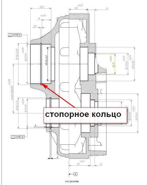

Корпус редуктора уже доработан под тянущий винт ?
В тянущем варианте пропеллер висит на одном стопорном колечке ?
Проясните ситуацию с конструкцией , здесь на картинке только стопорное колечко . На фотографиях тоже никакого модерна под тянущий винт не просматривается .
Предлагаю доработать напильником .
Даже если и так это вполне работоспособный вариант если будут предприняты меры против выворачивания стопорного кольца, в амортизаторных стойках современных авто вся машина висит и прыгает опираясь на стопорное колцо и нагрузки там куда побольше 500кг. да и то такой редуктор на такую тягу врядли рассчитан. А скорее всего будет немного по другому, т.к. там делов то.

Mz писал: "В тянущем варианте пропеллер висит на одном стопорном колечке "? Путём несложных арифметических действий вычисляем площадь ступеньки стопорного кольца: средний диаметр 75 мм умножаем на Пи и на высоту 2мм. Получаем 471 квадратный миллиметр. Умножаем на коэффициент прочности пусть даже 20 кг/кв.мм, получаем более 9 -ти тонн. Воздушные винты развивают такую тягу?
   А если ещё внимательнее посмотреть на редуктор, то выяснится, что его конструктор долго всё обдумывал. Наклон зубьев шестерён такой, что при резкой "даче газа" ведомая шестерня стремится уйти от фланца винта, разгружая тем самым это страшное для блондинок стопорное кольцо.
Могу вас успокоить , угол наклона зубьев шестерней под любое направление вращения ничем не отличается . Есть вариант когда   при резкой даче газа угол наклона работает с пропеллером "ПОЛНЫЙ ВПЕРЁД " в одном направлении .
Пропеллер передаёт вибрации на вал , а вал через подшипник на стопорное кольцо и алюминиевый корпус .
Вибрация и резонанс способны в рекордно короткое время совершать разрушающую работу .
Аргумент : Никто в авиации  подшипник на котором "ВИСИТ " самолёт фиксировать стопорным кольцом не рискнул .
Чернов это тоже очень хорошо понимает , а продолжает рискованный эксперимент .
  Пока шестерня профрезерует корпус редуктора - у пилота есть время для выбора .

Уважаемый mz ничего путного, кроме общих фраз, сказать не может.
С удовольствием дам пояснение, что бы в дальнейшем не будоражить эту тему.
В выпускаемых с 1992 по 2000 год редукторах аналогичное стопорное кольцо воспринимало осевую нагрузку от винта в "толкающем" варианте. Выпущено более 1500 редукторов. В эксплуатации есть редуктора с налетом в 1000-1500 часов на хим. работах. Никаких дефектов по стопорному кольцу не выявлено.
Аналогичную конструкцию мы перенесли на новый тип редуктора, только здесь на кольцо действует нагрузка в "тянущем" варианте.
Можно обратиться к справочнику Орлова.
Расчеты показывают, что заложенная прочность узла в десятки раз выше эксплуатируемой нагрузки.
Ситуация прояснилась .
Фирма  ООО «ОНИКС - спецтехсервис» гарантирует надёжность редуктора с тянущим винтом в котором вал фиксируется стопорным кольцом .
фирме успехов в разработках новых моделей .
