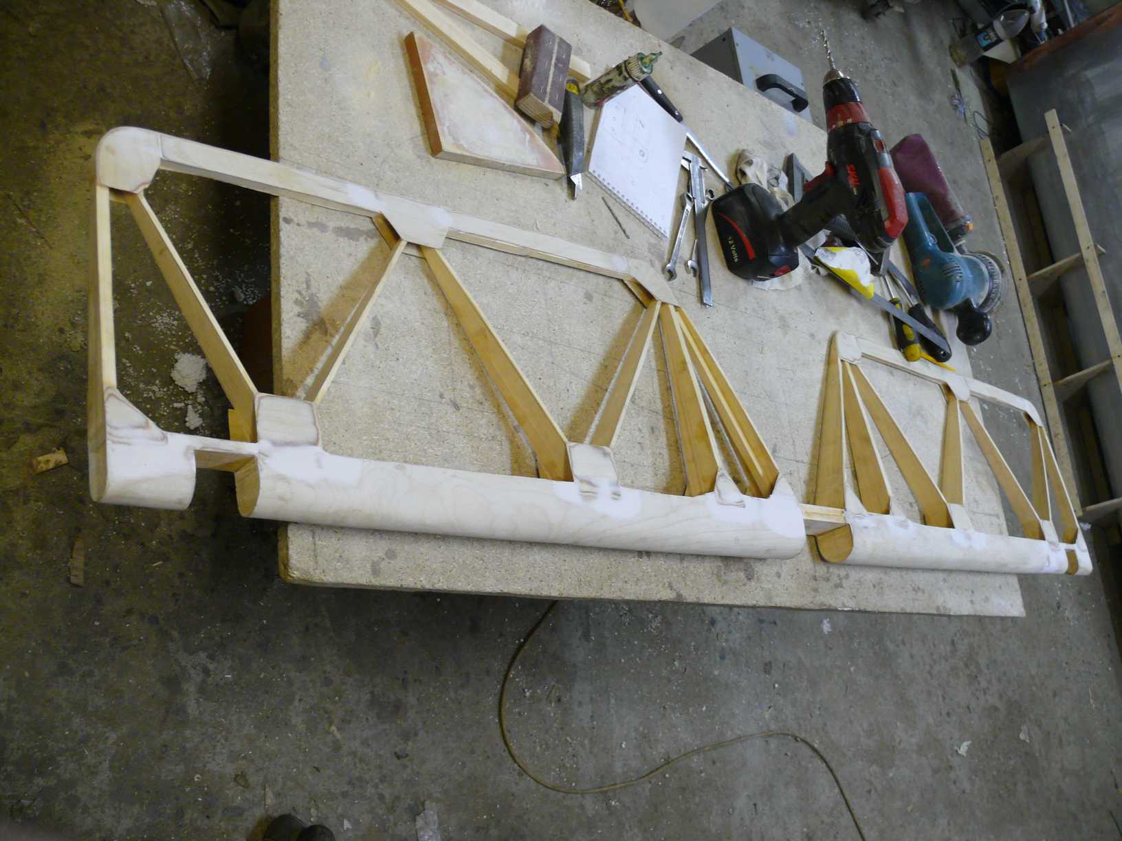

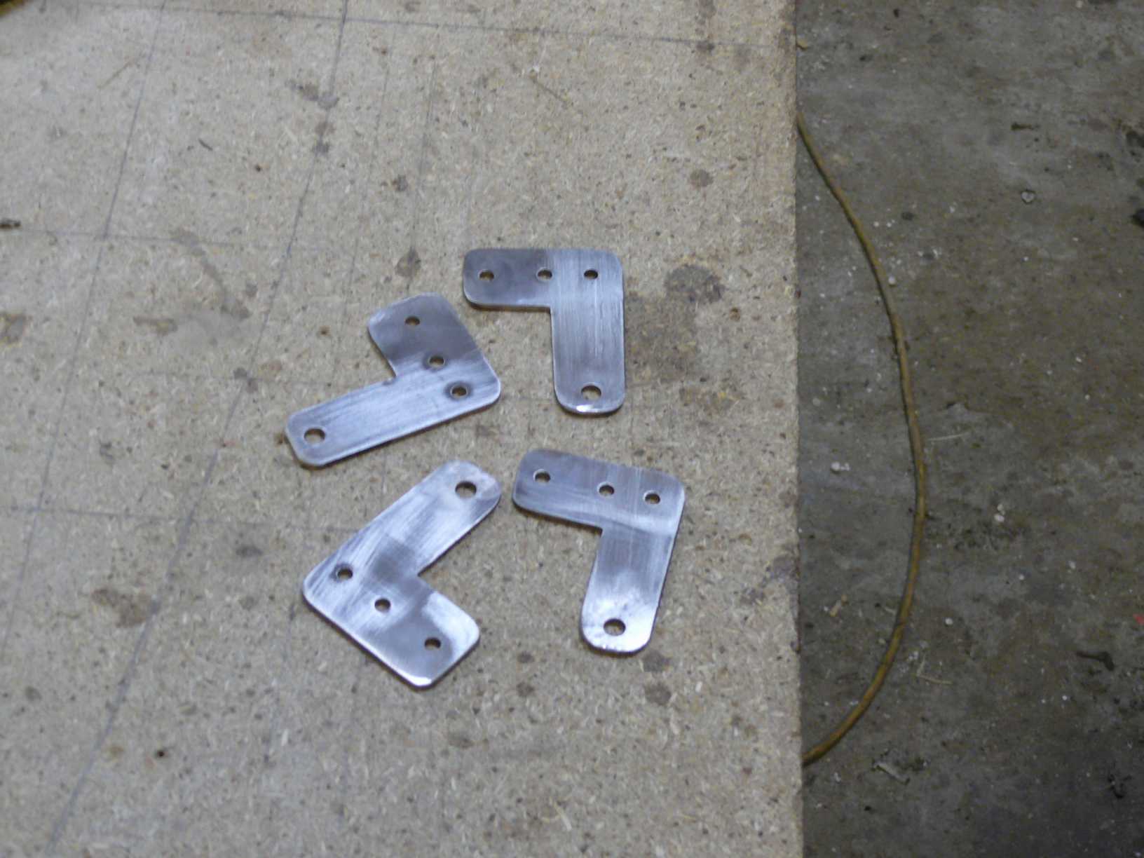

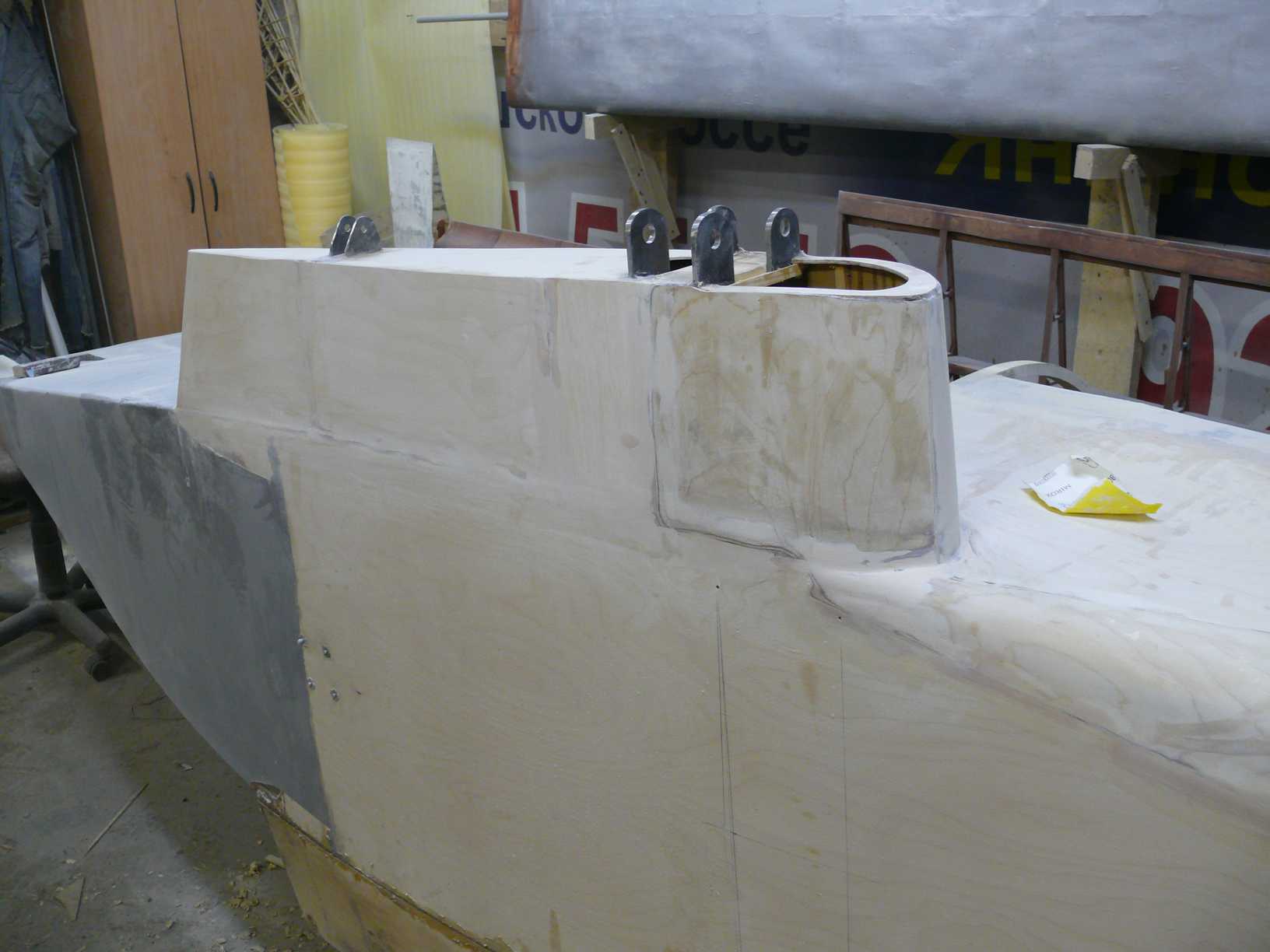

что то мне не нравяться узлы крепления крыла такого типа на самолетах.
Посчитайте не поленитесь их ещё разочек, так на всякие пожарные.
Коэфициенты как у разборного сиеиденение достаточно высокие, место посадочное только в натяг, скажем так авиационная конструкция с высокими нагрузками.
переход сил опять же не очень красивый с деревянных поясов лонжерона на кронштейны.
Я не отговариваю, но будте осторожны, заложите в это место немного "мяска".
И как сделаете нагрузите эксплуатационной нагрузкой +4g
Что бы все сомнения ушли,
как это делаю я.
Удачи.
что то мне не нравяться узлы крепления крыла такого типа на самолетах.Посчитайте не поленитесь их ещё разочек, так на всякие пожарные.Коэфициенты как у разборного сиеиденение достаточно высокие, место посадочное только в натяг, скажем так авиационная конструкция с высокими нагрузками.переход сил опять же не очень красивый с деревянных поясов лонжерона на кронштейны.Я не отговариваю, но будте осторожны, заложите в это место немного "мяска".И как сделаете нагрузите эксплуатационной нагрузкой +4gЧто бы все сомнения ушли,как это делаю я.
Спасибо за замечания.  Я все свои крылья и лонжероны гружу  до +7 от взлетного 285кг - еще ни разу не ломал.  пару лет назад я описывал как ломал крылья испытаниями до +9, и с тех пор узел еще несколько усилен.Есть это всё в ветке про Арго.
Переход не очень красивый и технологичный, согласен полностью, но МЕГАНАДЕЖНЫЙ.
Однако всё равно сейчас подумываю о более простом способе стыковки крыльев.
