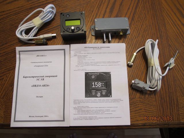

Цена еще немного снижена, за счет перехода на приборы Российского производства.   :~)
