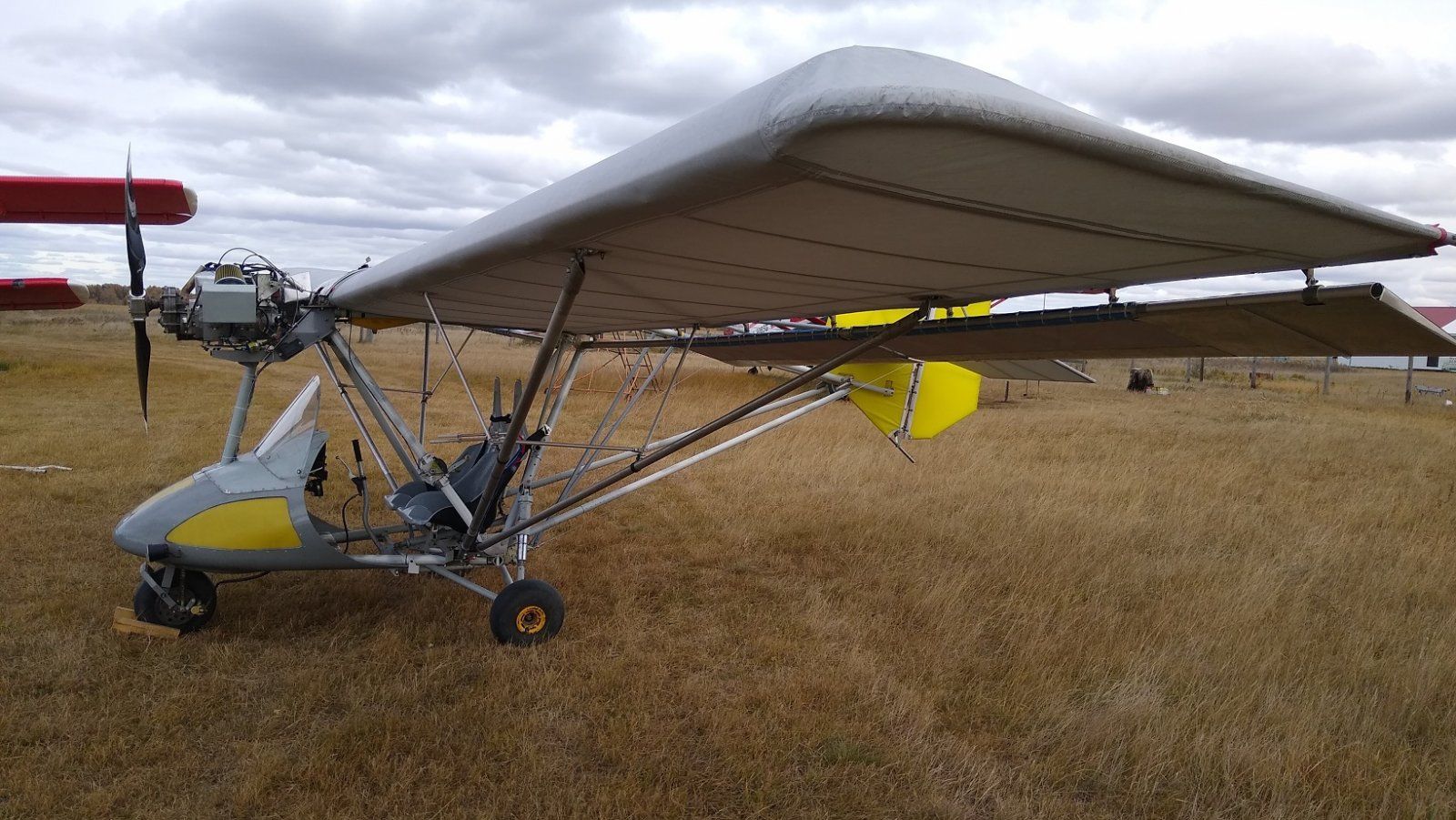

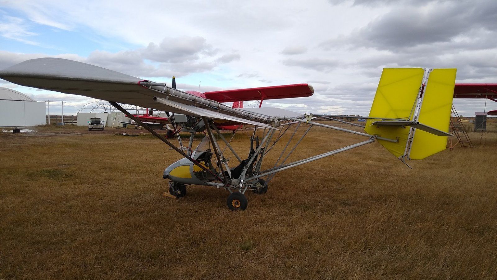

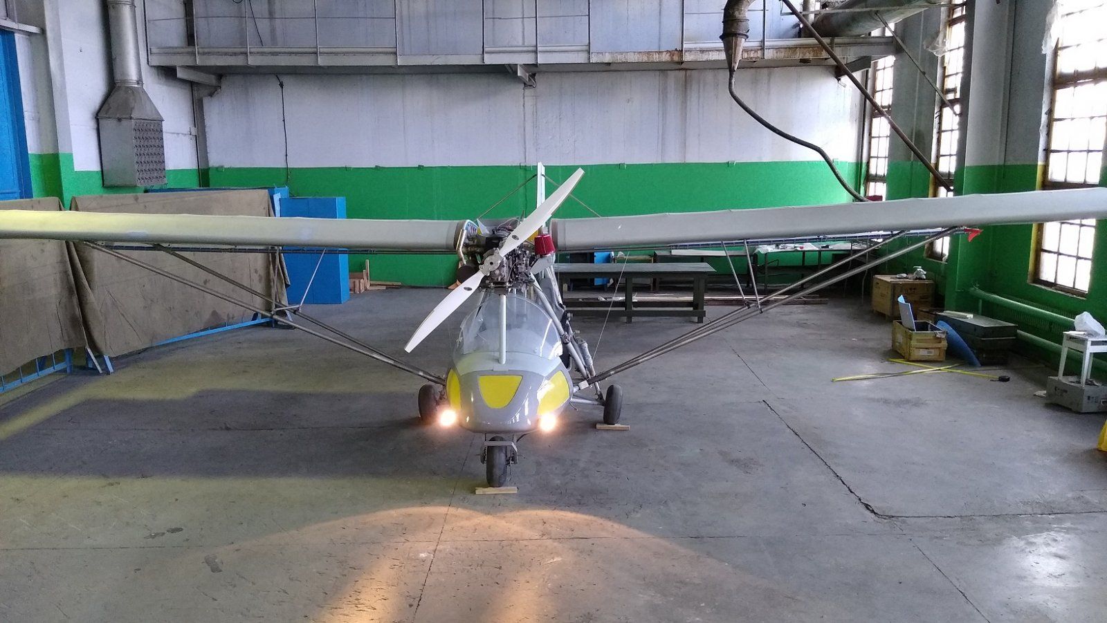

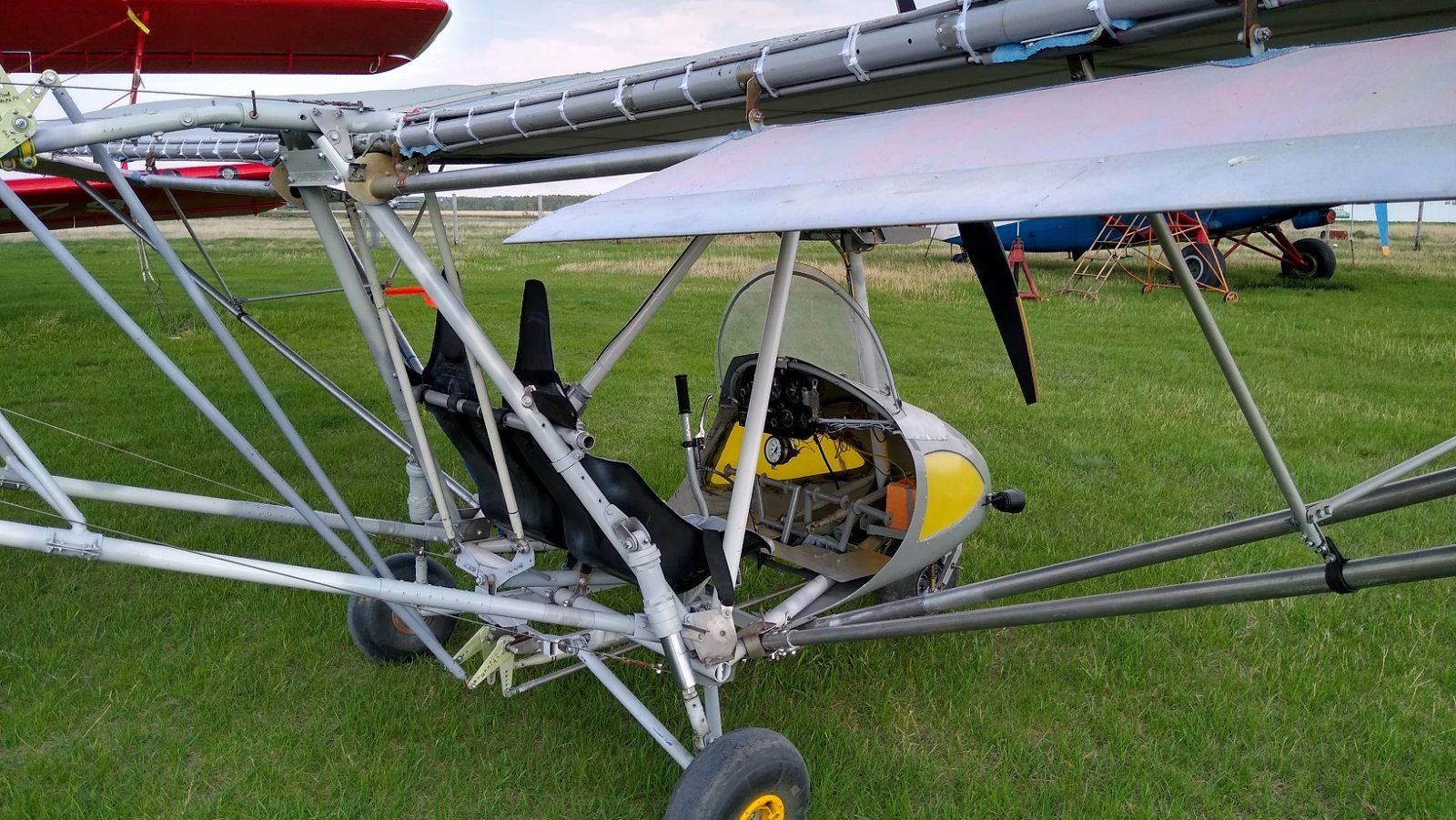

Продам новое подкосное крыло под самолёт взлётным весом до 600 кг., S=15 кв.м. Каркас и внутренний набор Д-16Т, крепёж нержавейка, обшивка дакрон, шнуровка. Хорда 1,4 м, не считая подвесных элеронов. Размах 10 м. Отлично летает, при потери скорости, не проявляя склонности к сваливанию переходит в режим парашютирования. Лобик идеально гладкий и жёсткий. Цена 150 т.р.
Крыло вот с этого самолёта:

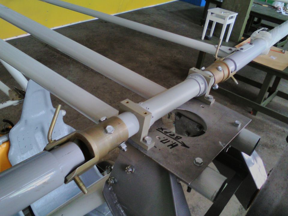

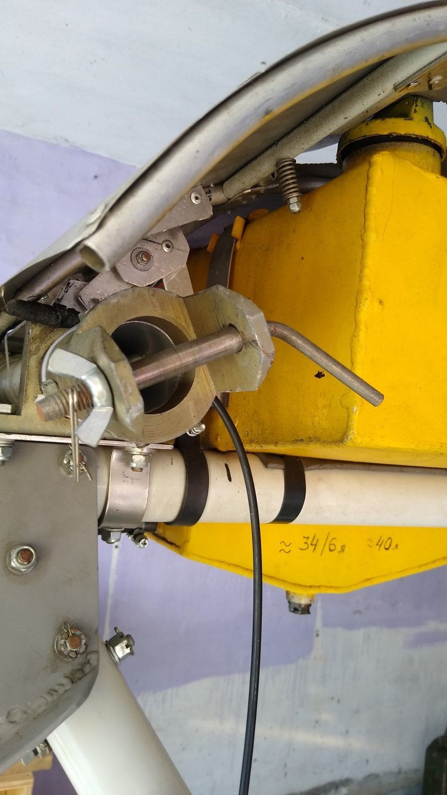

Какие корневые узлы крепления крыла и узлы подкосов? Фото.

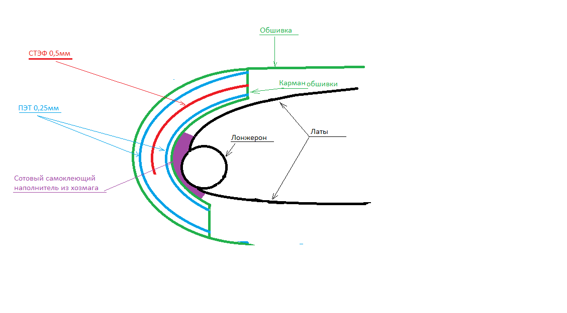

Под идеально жёстким лобиком есть обшивка?

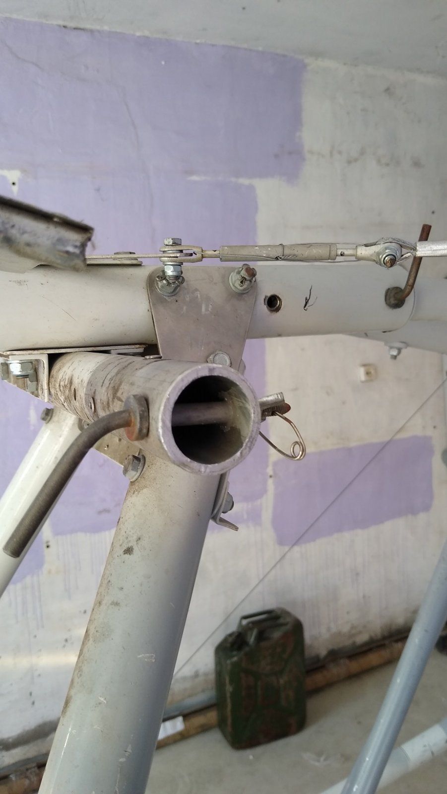

Профиль Р-3 15%. Хорда крыла 1500мм (первоначально хотел 1400мм, затем увеличил, просто подзабыл) с элеронами 1680. Элероны подвесные, немного вдвинуты под крыло и общая проекция взаимно перекрывается. Не на всю длину а % на 70. Длина одной консоли 4750мм. Почему размах 10 метров, да потому что между плоскостями у меня склёпан жёсткий центропланчик, на фото он не установлен для наглядности. Вес полукрыла с подкосом 33,14 кг. Труба переднего лонжерона 60х1,5 с усилениями в нужных местах. Задняя или 55х1,5 или 50х1,5 - буду в выходной на аэродроме, уточню! Законцовки обтекатели сшиты заодно с обшивкой и натягиваются на законцовочную дугу крыла. Шнуровка по корневой нервюре и сзади. По "идеально жесткому лобику" скину схематичный рисунок.
На остальные вопросы отвечу после посещения аэродрома в выходные, снятые плоскости там в ангаре.

К крылу в качестве бонуса могу отдать передний узел навески в сборе, что на фото №3, пост №3. Задний лонжерон крепится по принципу "труба в трубу" (тоже могу отдать).
Подетально:
