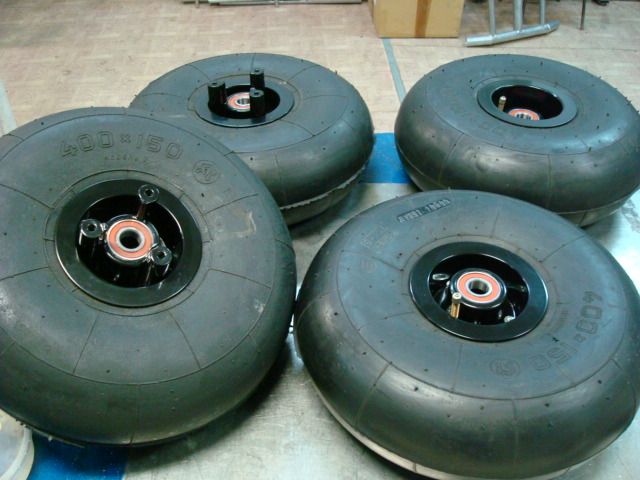

Продам новые шины 400\150

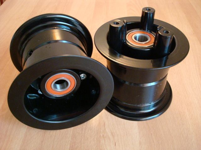

Ладно ,отправляй по одной ступице  с тормозными дискам  2 "штуки прикрученами  и оси если можно прямые  под  водопроводную трубу  пирамид  шасси  ,  земляк ,Автожир 800 кг  .Если не забыл  Опель ,покупал переднее колесо ....Есть 2 ступици заводские  на продажу .

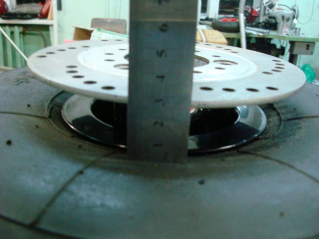

Поскольку автор темы и производитель сего чуда уже неделю не отвечает в личке задам вопрос сюда.
Как и что можно впихнуть в эти 12 мм расстояния между резиной и тормозным диском ???
сегодня перебрал несколько суппортов в лучшем случае нужно
расстояние 20-25 мм......
как сейчас это разруливать не понятно, еще сильно смущает
толщина и конфигурация приливов на которых держится диск, по с равнению с тем, что я сегодня видел на мопедных
колесах очень тонко.
надеюсь производитель все же отпишется и все прояснится,
а пока колесо лежит в сторонке.....

Извиняюсь за несвоевременный ответ. На тот период изготовления ступиц приливы действительно были короче (изготавливались по спец.заказу под самодельные суппорта). Сейчас ситуация исправлена. Понимаю Ваше возмущение и предлагаю решение проблемы следующим образом.
Либо решить проблему самостоятельно:
1. установить шайбы между тормозным диском и суппортом, увеличив расстояние до нужного размера.
2. проточить тормозной диск снаружи, уменьшив до диаметра 155-160 мм.
Либо заменю ступицу на новую.
С уважением. Вадим.

Всю ступицу слать смысла не вижу, только половинку с более длинными приливами, эту с короткими отправлю в ответ,
Шайбы ставить не вариант, с центровкой будет сложно угадать.
Да и сильно вырастет усилие на сручивание.
Укорачивать диск- увеличивать нагрузку на колодки, тормозить за Больший радиус проще.

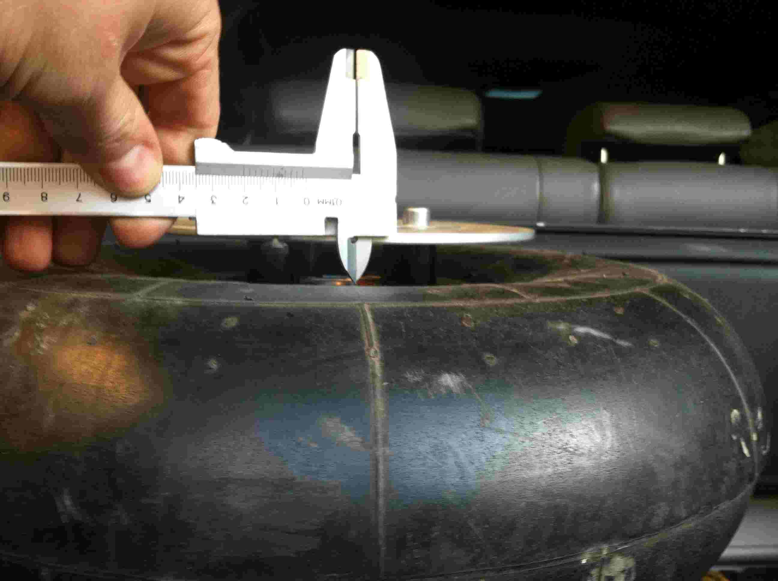

Прошу уточнить: на сегодняшний день расстояние между диском и резиной увеличено и до какого размера? Все ли китайские суппорты будут подходить или их надо будет подбирать? С уважением.
Ротор
Сергиев-Посад
Ну вы как дети малые. Покупаете диск, суппорт и меряете какой толщины проставку нужно выточить-заказать. За весь китай никто не сможет ответить-сделать.
МиЛ
Буду летать на аэрошюте!
Красноярск
Очень "взрослый" совет.
vadim68
Расстояние тормозного диска диаметом160мм от колеса 28мм

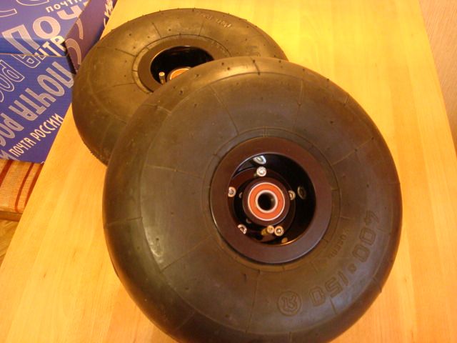

Вадим, какое усилие затяжки на оси ??? Вчера подтянул гаечку на колесе по ощущениям "харе тянуть" и ход колеса стал значительно туже, пришлось расслабить до состояния "не плохо бы поджать".
Ротор
Сергиев-Посад
По хорошему надо проставочку предусмотреть между подшипниками.
vadim68
Всем доброго дня! Затяжку гайки колеса производить с небольшим усилием так чтобы исчез осевой люфт но при этом контролируя плавность вращения колеса.На счёт проставки между подшипниками я считаю излишне ,так как в некоторых вариантах колёса просто шплинтуются.

Есть в наличие готовые колёса 400\150 в сборе ,задние не тормозные, под ось 20\ 90 чёрные.
