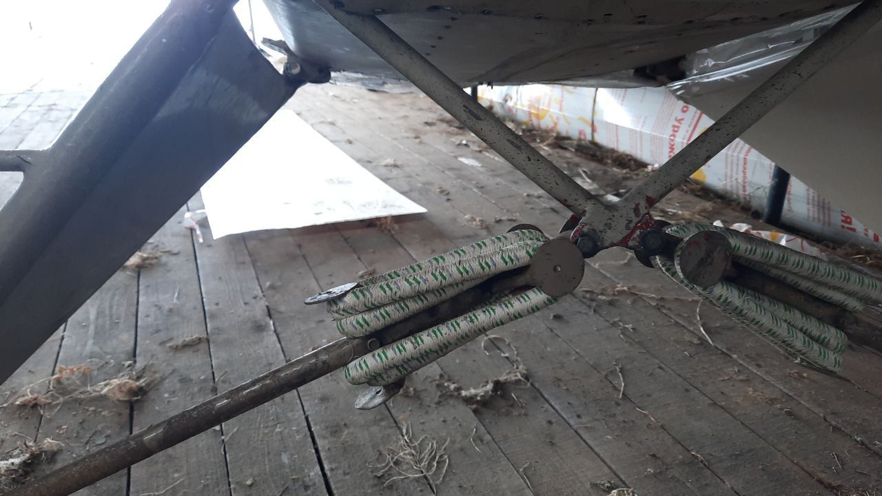

Обновления по борту:
- произведен капитальный ремонт фюзеляжа. Полностью устранены последствия жесткой посадки, совершенной предыдущим владельцем (заменена поперечная труба)
- заменены жгуты амортизаторы. новые американские как по заводу.
- заменены сайлентблоки шасси.
Все работы выполнял Игорь Буевич.
На данный момент борт еще не собран. Стоит в Ватулино в ангаре.

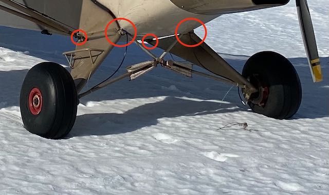

А что за сайлентблоки у Пайпера? Можете показать?
