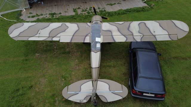

И ещё. Точно такой же самолёт сборки Буевича есть у нас в Приморье, тот же самый винт, и даже двигатель точно такой же. Но что то характеристики прям радикально отличаются в пользу вашего самолёта. Хочу понять в чем отличие, может ли быть у вас корпус легче, например. Сейчас рассматриваю предварительно именно ваши аппараты. Если сумма будет одинакова, ваш самолёт выглядит предпочтительнее. Хотя есть проблема с доставкой через всю страну.
Точно такого второго нет. У меня изначально крыло j-3 в которое врезаны закрылки. на удивление много даёт работа со щелями хвостового оперения. Банальное проклеиваете их армированным скотчем. Летучесть заметно возросла. Плюс Вортекс генераторы на крыле.
Этот самолёт радикально отличается от одноклассников по нескольким причинам - убраны щели хвостового оперения, увеличена хорда закрылка (процентов на 20-25), изменён узел навески закрылков- в результате получили щелевой закрылок с очень хорошими характеристиками.
Установлены вортексы - увеличен существенно угол атаки без потери управляемости.
