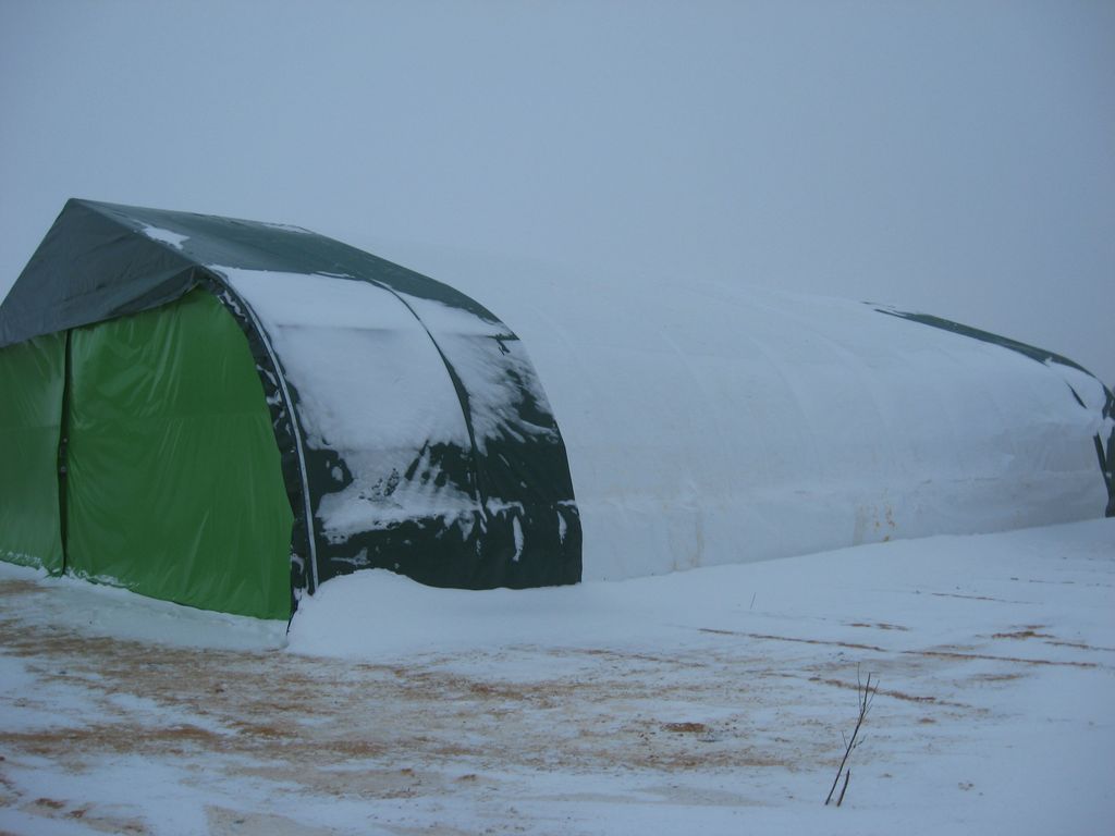

проф . оценка.Из 250 шт построенных за 6 лет упали 8 . боковая ненормируемая нагрузка снега размер 21 до 30 м ширина урали по причине ре плотно закатонного стыковочного шва. износ закаточной машинки. все по гарантии  построены заново...сейчас строим по цене 1500 ...2000 р. зха метр кв.
Арочные наиболее оптимальные по цене можно уйти от снеговой ннагрузки если применить полипропиленовую канадскую ткань,т.к. снег на ней не держится даже нет обледенения на металл особенно мокрый снег намерзает.поэтому друзья авиаторы у меня самого на аэродроме Псебай такой ангар..... становитесь в очередь...поддержим малую авиацию с доставкой и установкой по югу россии по цене1550 руб за кв. метр.

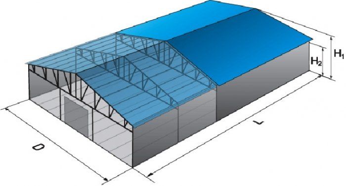

   ООО предприятие «Амарант» готово спроектировать и изготовить по Вашему заказу быстровозводимый ангар.
Технические характеристики.
Габаритные размеры:  12 х 12 м.
Допустимая снеговая  нагрузка – 320 кг/кв.м.
Допустимая  ветровая нагрузка – 18 м/сек.
Каркас ангара из стальных профильных труб.
Покрытие каркаса - грунт.
Каркас устанавливается на твердой выровненной площадке.
Основание каркаса  стальная рама.
Исполнение холодное (возможно покрытие из профлиста или из ПВХ ткани).
   С одного торца ворота распашные шириной 12 м высотой 4,0 м.
  Ориентировочная стоимость ангара составляет за 1 кв.м. пола:
- с покрытием профлистом - 4500 руб.;
- с покрытием ПВХ тканью - 4000 руб.;
Стоимость металлокаркаса (без материала покрытия кровли и стен) – 3100 руб.
Срок проектирования и изготовления 1-1,5 месяца.
Изготовим ангар любой сложности по вашему техническому заданию.
Стоимость доставки и монтажа рассчитывается отдельно.

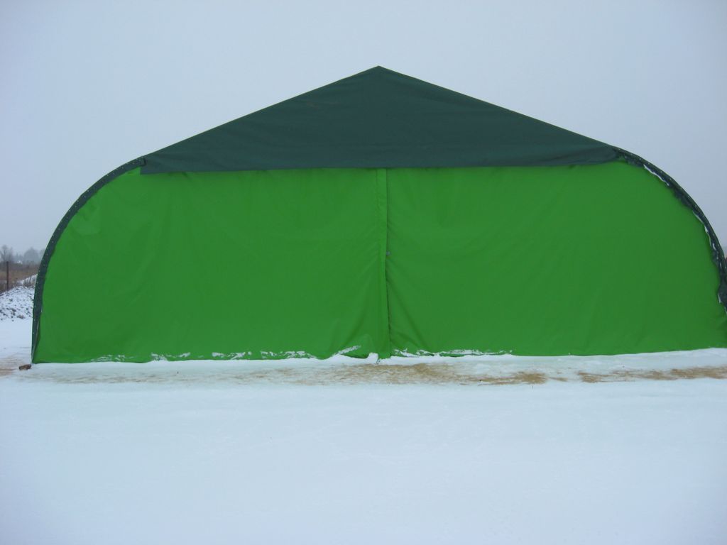

Строим ангары, по доступной цене. Сейчас есть вариант 12 метров , длина  без ограничений. Если вариант заинтересует пишите в личку.

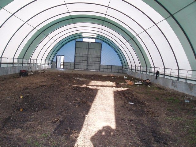

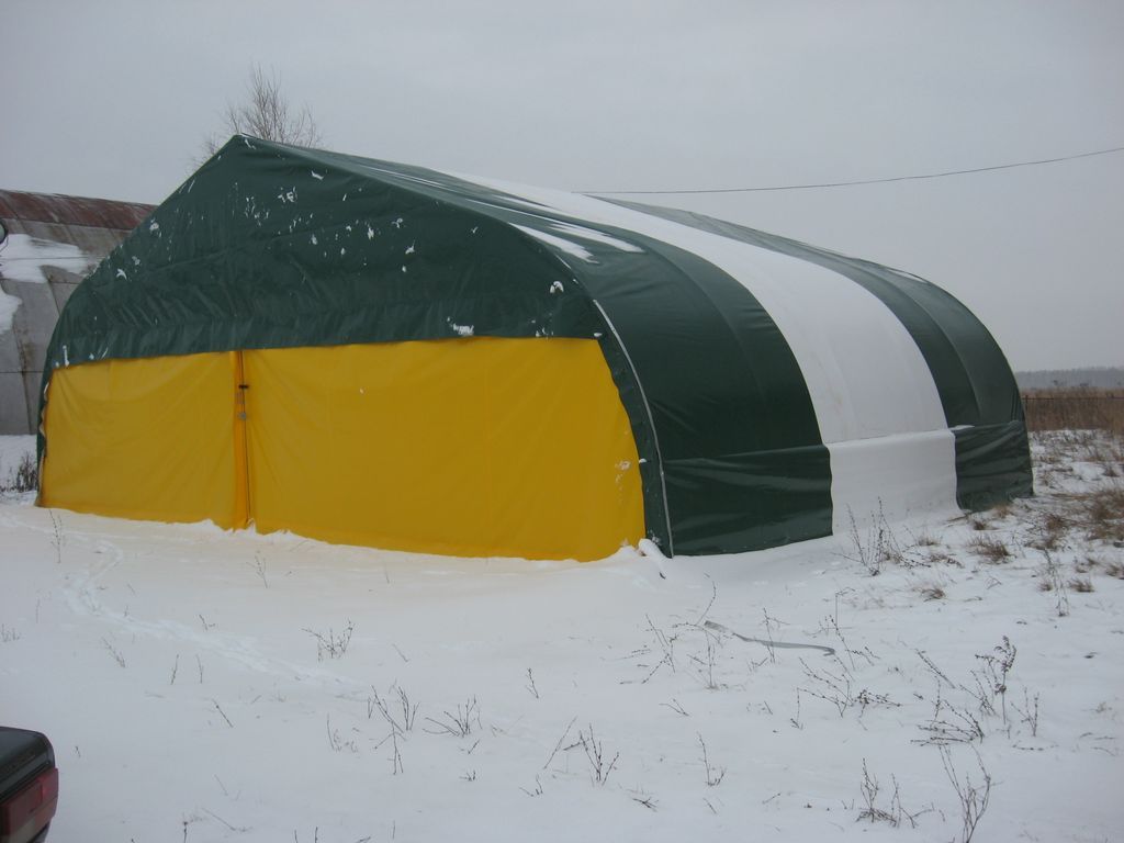

Мы сейчас неутеплённые цельнометаллические бескаркасники арочные строим с шириной пролёта арки до 18 м (без каркаса дополнительного) и до 23 м - утеплённые.
Цена ограждающей конструкции вместе с монтажом (без учёта транспортных расходов, устройства фундамента, полов, отмостки, изготовления ворот и окон) для неутеплённых ангаров - от 3.000 руб/кв.м., утеплённых - от 6.000 руб/кв.м.
Выехать можем КУДА УГОДНО (за счёт Заказчика, естественно!). 9 лет опыта строительства таких ангаров за спиной, более 120 крупных ангаров. На фото выше - один из них в процессе строительства.

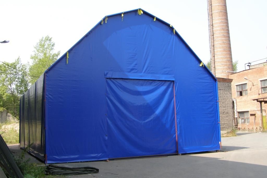

Любой ПВХ и ему подобные пропадают на "хорошем" солнце за 2-4 года.! :'( Что Вы скажете о вашем мягком покрытии ангаров.?
Строим , продаем АНГАРЫ

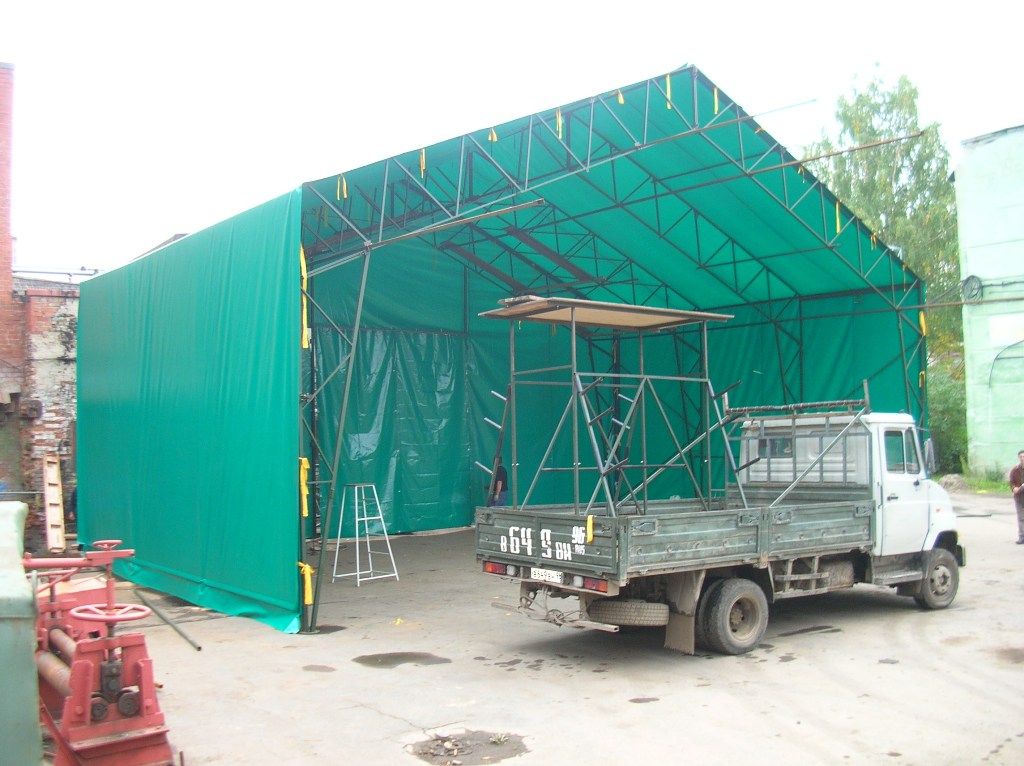

Добрый день, в свое время на основе теплицы сделал себе навес, с покрытием тентовой тканью для фургонов. Но зимой каркас от снега сложился, теперь каждую осень тент снимаю, а весной накидываю. Хочу заказать у вас каркас под свой тент. Размер тента 7 метров ширина на 6 метров длина.
Возможно ли это?

Здравствуйте и процветайте ! извените , что не отвечал у меня присто небыло возможности . Что касается тента , мет ангара и ворот к ним , все вопросы по тел на первой странице, отвечу кородко все реально и по доступной цене , такова политика шефа... Всем удачи ! здоровья и денег побольше ... ! а остальное приложиться само-собой ...
