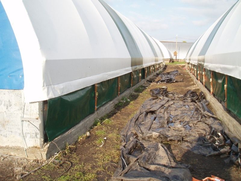

Про температуру понятно. А как со снегом? Возможно ли налипание? Или он будет просто скатываться?
ТАКОЙ АНГАР МОЖНО И С УТЕПЛЕНИЕМ СДЕЛАТЬ, ЕЩЕ МЫ ДЕЛАЕМ ЖЕЛЕЗНЫЕ АНГАРЫ , ТАКОЙ ЖЕ КОНФИГУРАЦИИ. НЕТ ПРОБЛЕМ , ФИРМА СЕРЬЁЗНО ЗАНИМАЕТСЯ ЭТИМ ВОПРОСОМ И ДОВОЛЬНО ТАКИ ДЛИТЕЛЬНОЕ ВРЕМЯ , НАРАБОТАН БОЛЬШОЙ ОПЫТ. ТАКИЕ АНГАРЫ УСТАНОВЛЕНЫ ПОЧТИ ПО ВСЕЙ РОССИИ .
А цена за 1м.кв. железного ангара?

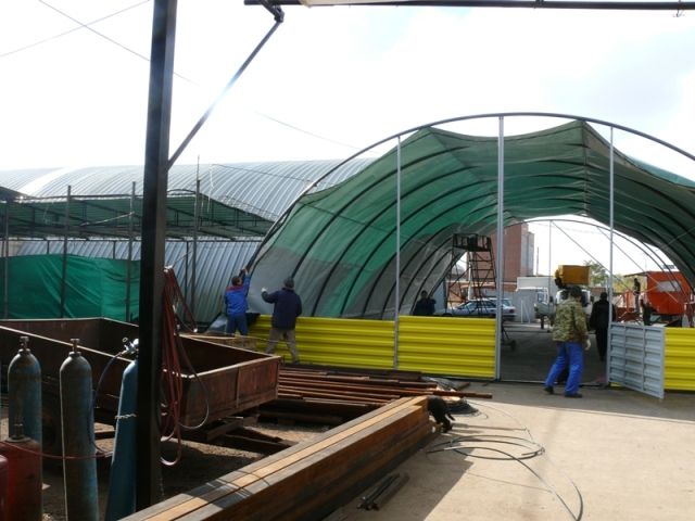

СНЕГ ДЕРЖИТ . ПРОВОДИЛИ ИСПЫТАНИЯ , ТАК ЦЕПЬ ПОРВАЛАСЬ , ПРОФИЛИ ПОГНУЛИСЬ ,ПОСЛЕ ЧЕГО ПОРВАЛАСЬ ТКАНЬ В НЕКОТОРЫХ МЕСТАХ СПАЙКИ. ФОТО БУДЕТ ПОПОЗЖЕ.

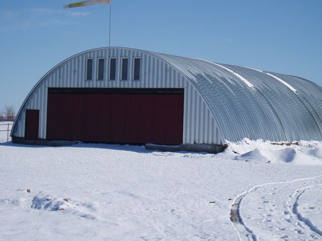

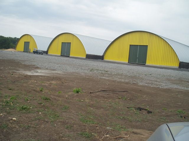

ЖЕЛЕЗНЫЙ АНГАР СТОИТ ОКОЛО 2500 РУБ./М2 - ТИП , РАЗМЕР И ВСЕ ТАКОЕ
МОЖНО ПОСТАВИТЬ НА ФУНДАМЕНТ 1.5 -2 МЕТРА - СУПЕР
    50,2 КБ · Просмотры: 142
ДА, ПО ПЛОЩАДИ ПОЛА , ВОРОТА , АНГАР , СВАИ - ВСЕ ВХОДИТ В 2500 Р. НО ОПЯТЬ ТАКИ ЦЕНЫ МЕНЯЮТСЯ , ВСЕ ДОРОЖАЕТ В ЭТО ВРЕМЯ... УДАЧИ...!

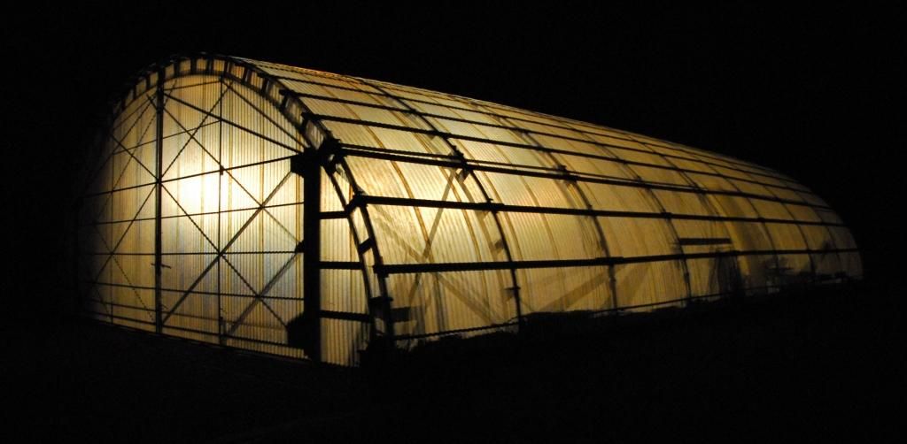

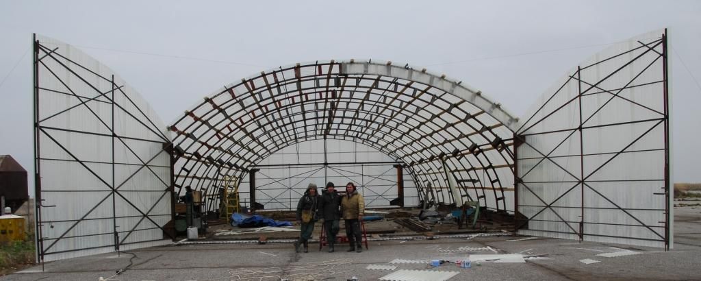

Предлагаю в качестве альтернативы и на рассмотрение фото передвижного ангара (на санях) под любую авиатехнику - самолетов с размахом крыла 11,5 метров и дельталетов (вертолетов) высотой до 5 метров.
Размеры основания 14*25 метров. Любую снеговую и ветровую нагрузку выдерживает. Всегда светло в светлое время суток. Покрытие ультрафиолет не пропускает. Летом внутри немного жарко. Зимой если светит солнце, то и при -40 внутри можно спокойно работать.

вид ночью
    55,3 КБ · Просмотры: 134

Ангар проверен 3 годами эксплуатации. Установлен в аэропорту г.Нефтекамска (Север Башкирии - почти западный Урал). Ветер летом до 15 м/сек. Снега этой зимой на земле 1,5 метра, но на кровле более 30 см не бывает (выдувает ветром) и только на северной верхушке. Ворота установленные на восток (для самолетов) всегда продуваются ветром и снега перед ними не бывает, а западные ворота (для высокой авиатехники) постоянно заваливает снегом.
