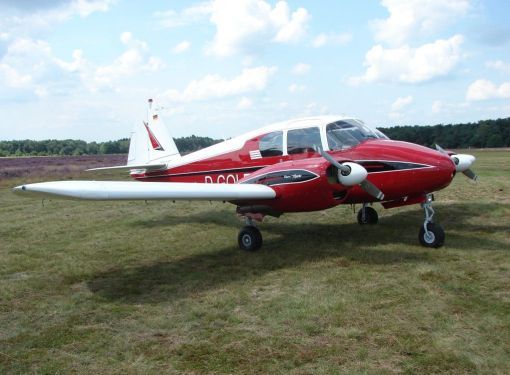

Вот на чем через Атлантику надо летать... и над тайгой тоже...
    33,4 КБ · Просмотры: 146

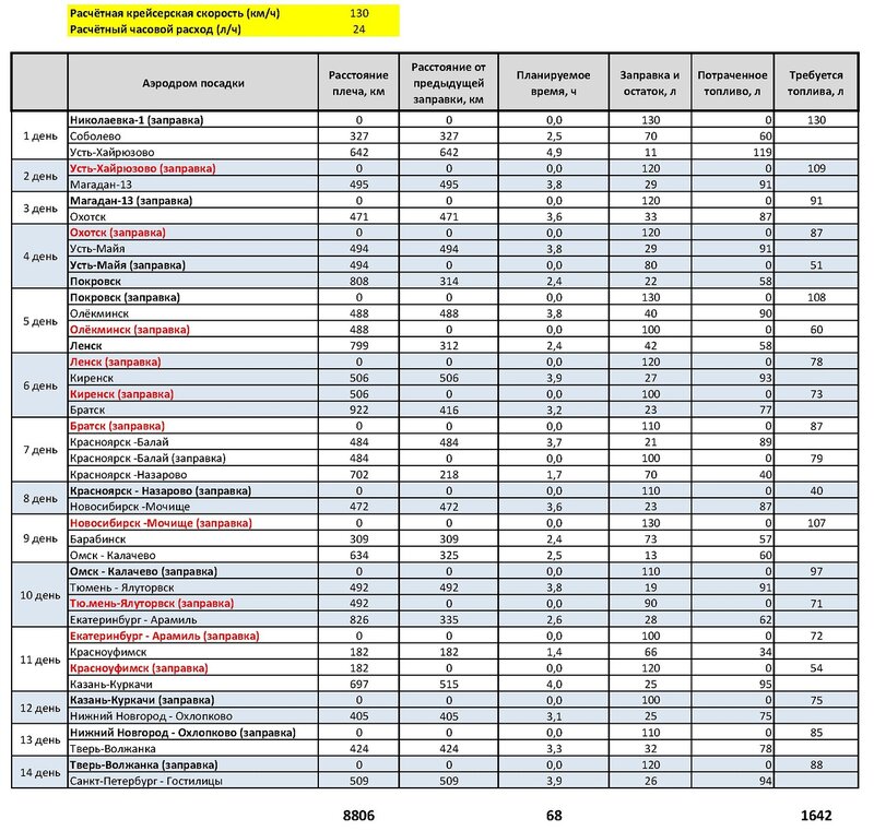

Сейчас остро строит вопрос в наших, надёжных людях на следующих аэродромах или городах:
Охотск
Олёкминск
Ленск
Киренск
Братск
Новосибирск
Тюмень
Красноуфимск
Напишите, если у кого-то есть друзья, знакомые в этих городах. Кому можно отправить топливо и кто сможет встретить.
красным выделил аэродромы, по которым пока нет ясности кто встретит и поможет с заправкой
Уточнённый маршрут на MAPS.AOPA.RU
Усть-Хайрюзово, остаток топлива 11 литров!!!??? Вы шутите?
А элементарный ветер на 1 м/сек сильнее в лоб, элементарный снос и отклонение от предполагаемой линии , той что проведена на карте?  Этот остаток в 11 литров будет обязательно той единственной пулей в барабане при игре в "русскую рулетку". Даже оставшиеся еще литров 15 покажут на индикаторе устойчивый НОЛЬ. Представьте состояние пилота, которому еще лететь минимум около часа при благоприятных условиях, а топлива на индикаторе НОЛЬ.
Вы вероятно посчитали очень хорошо и точно, забыв, что на каждом аэродроме минут 15-20 работы двигателя приходится на прогрев двигателя и рулежки (это перед взлетом). Так что "остаток топлива 11 литров" может сыграть злую шутку в виде падения в полукилометре от полосы для намеченной посадки.
Без перегруза по топливу литров 30 (лишь 24 кг)  это плечо полета даже затевать не стоит.
