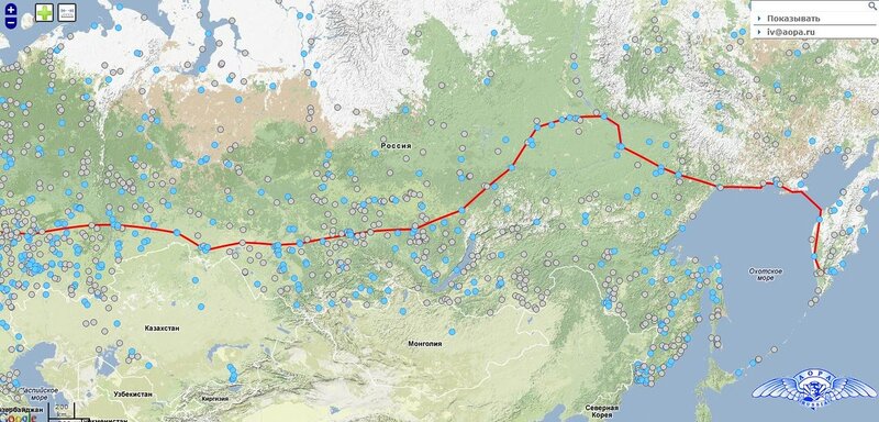

Потихоньку накидал маршрут, по живым аэродромам с учётом, что-бы лететь было комфортно.
Выкладываю на суд публики - критикуйте, советуйте. Пока я не увидел ничего такого, что было бы действительно не проходимо. Вполне нормальный маршрут, при хорошей погоде, наличии топлива на аэродромах и нормальной работы матчасти.
Посмотреть маршрут на интерактивной карте MAPS.AOPA.RU - ЗДЕСЬ

При полете над водной поверхностью далее 20 миль от береговой черты требуется полная комплектация -спасжилеты, маячки и т.д. А что предполагается при полете
"над зеленым морем тайги"?
Самый идеальный перелет,для самолета этого класса - это в контейнере до Владивостока и оттуда до европейской части.
до Нижнего - 8100 км, т.е. примерно 60 часов в небе, при расходе 22-24л/час ~ 1500л бензина.
+ масло (1 замена) - 6 кварт + сколько-то он сожрёт масла (допустим ещё 6 кварт) = 12 кварт
+ билеты на Камчатку, + снаряга, + питание, гостиницы, аэропортовые взносы, различные взятки, подарки....
Я бы закладывал 250 - 300 тыр.

Подскажите лучше - в какое время года самая комфортная погода для того региона, где её посмотреть можно. Может кто сможет найти координаты для связи аэродромов по маршруту (телефоны, контактные лица, почту).  Также возможно кто-то знает - где летают Ан-2 и есть бензин, а куда будет требоваться его забрасывать (если конечно такой перегон срастётся).  Давайте попробуем просто собрать информацию по тем местам?
Поможете?
