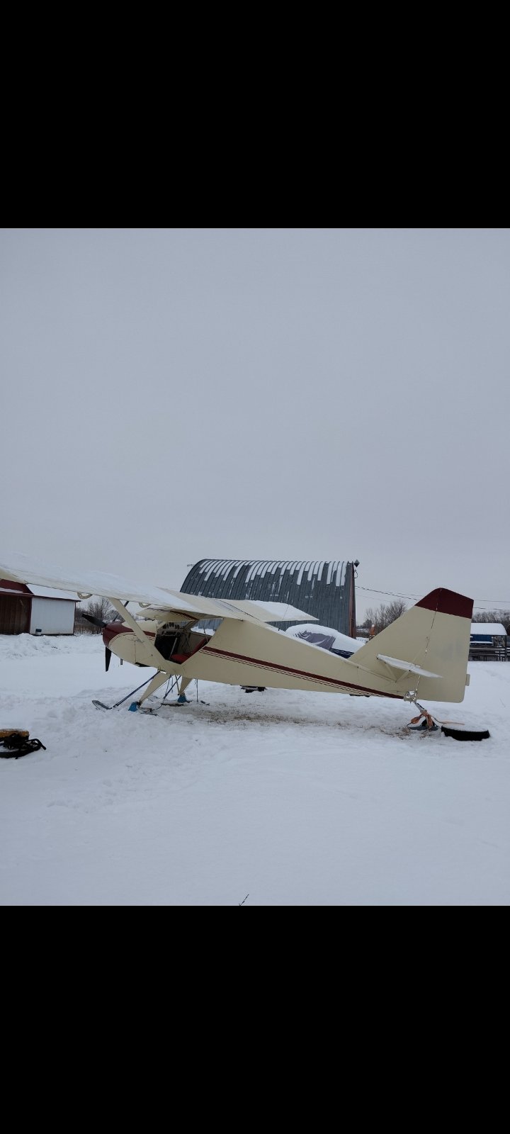

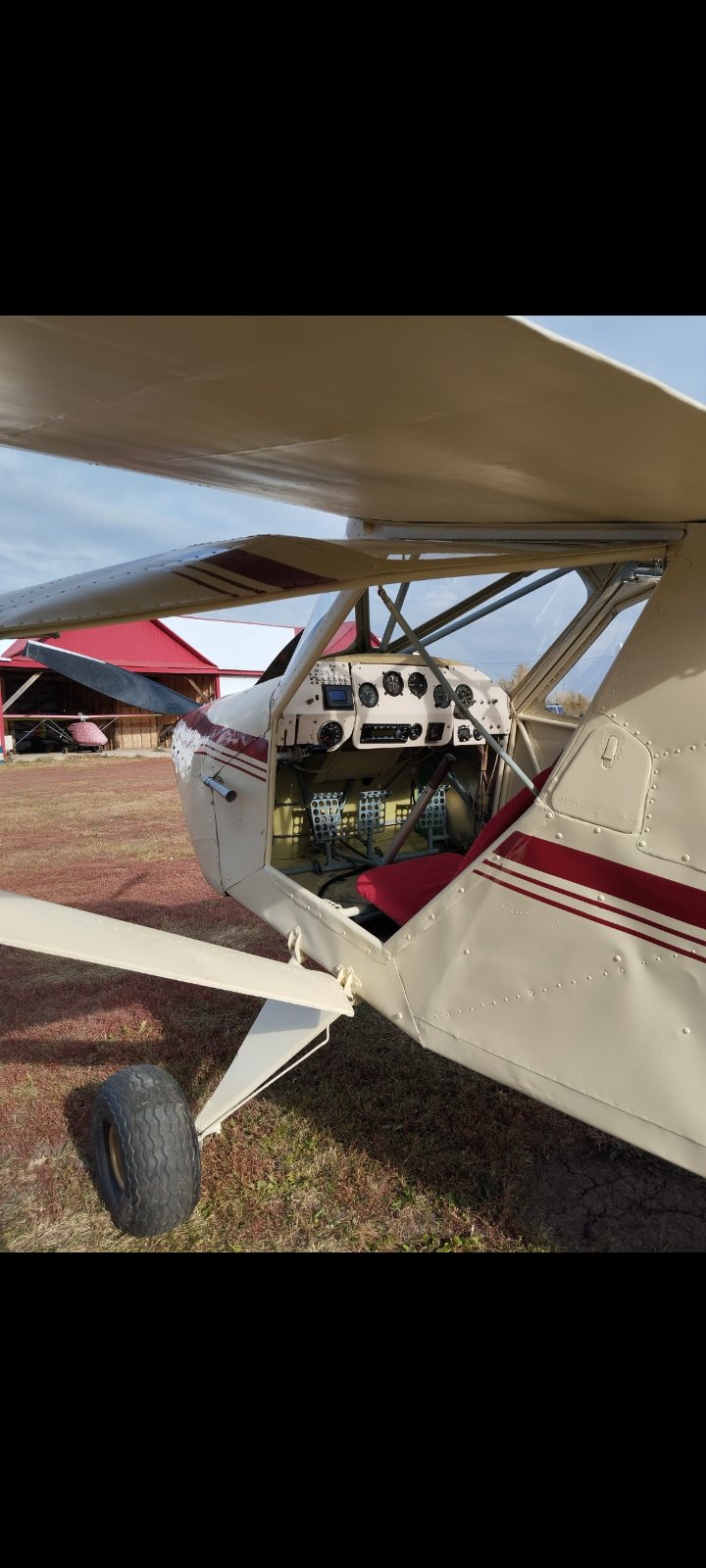

Продам самолет Рп-200
Pilot737
Люблю Сла

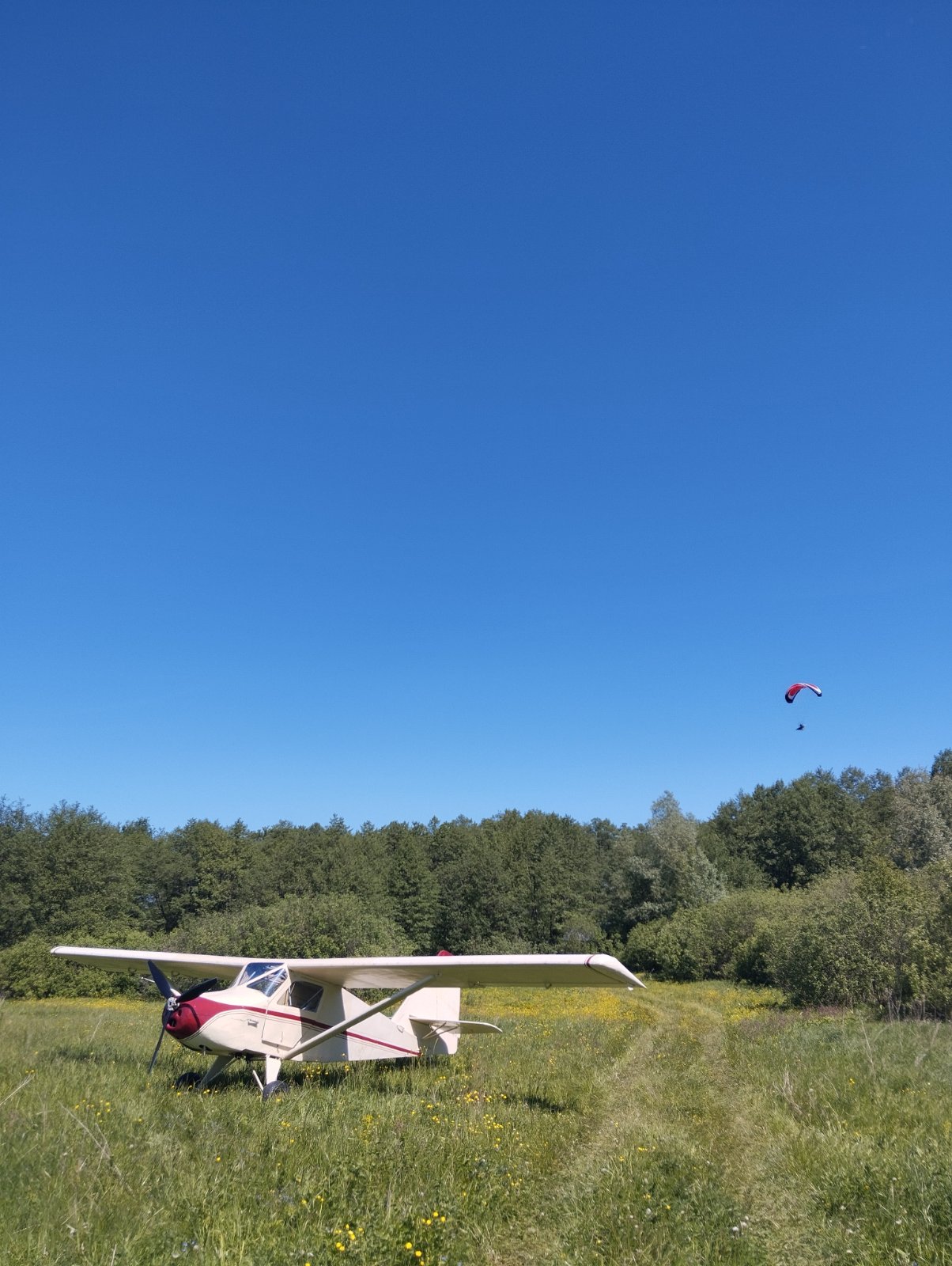

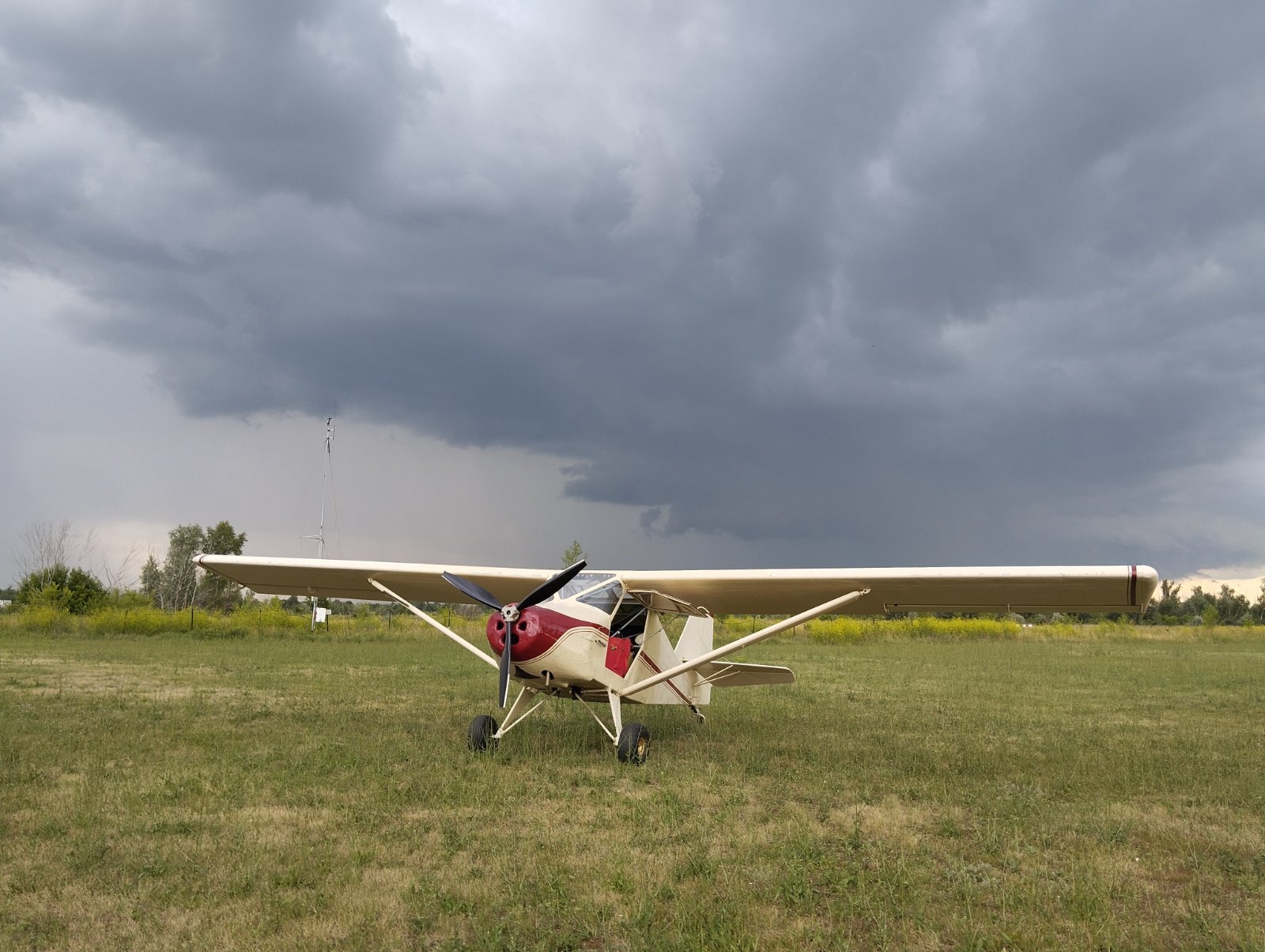

Самолет двухместный Рп-200, цельно-металлический.
Фюзеляж- стальная сварная ферма. Крыло- алюминиевая конструкция сверху обшивка, металлическая, снизу ткань-перкаль. Хвостовое оперение - сварная конструкция, обшивка ткань. Силовая установка автомобильный двигатель Субару тип EJ-22 135лс. Налёт планера не больше 150 час, самолёт мало летал по 10-15 час в год, наработка двигателя неизвестна, заменён в этом году. Винт Вк-14, казанский, новый 21 года выпуска, 20 час наработки.
Установлена спасистема К-500 МВЕН Казань, требуется переукладка
Скорость взлетная 65 км в час.
Скорость посадочная 60 км в час.
Скорость захода на посадку 9-100 км в час
Взлетная дистанция 150 м
Посадочная дистанция 200 м
Скорость крейсерская 125-135км в час, при оборотах двигателя,
3600- 3800 об в мин.
Пилот + пассажир.
Управление спареное, слева и справа.
Тормоза гидравлика.
Масса пустого самолёта 435 кг.
Максимальная взлетная 635 кг.
Топливный бак 65 литр, расход 13 кг в час.
Документов и регистрации на самолёт нет.
ЦЕНА 800 тыс рубл.
Вся информация по самолету здесь https://reaa.ru/threads/samoljot-rp-200.8114/

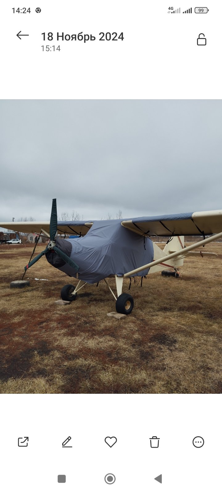

Продается самолет после капитального ремонта, самолет полностью разбирался, чистился, заменил всю полотняную обшивку на синтетику, покраска авиационной краской, установил двигатель ротакс-912, новые капоты, колеса. Самолёт облетал осенью, прекрасный обзор из самолёта, спереди капот тоже не мешает.. Крейсерская, максимальная скорость подросла, качество самолёта значительно выросло.
Местонахождение Оренбург.
Самолёт продаётся без двигателя!
Цена 1300 т р.

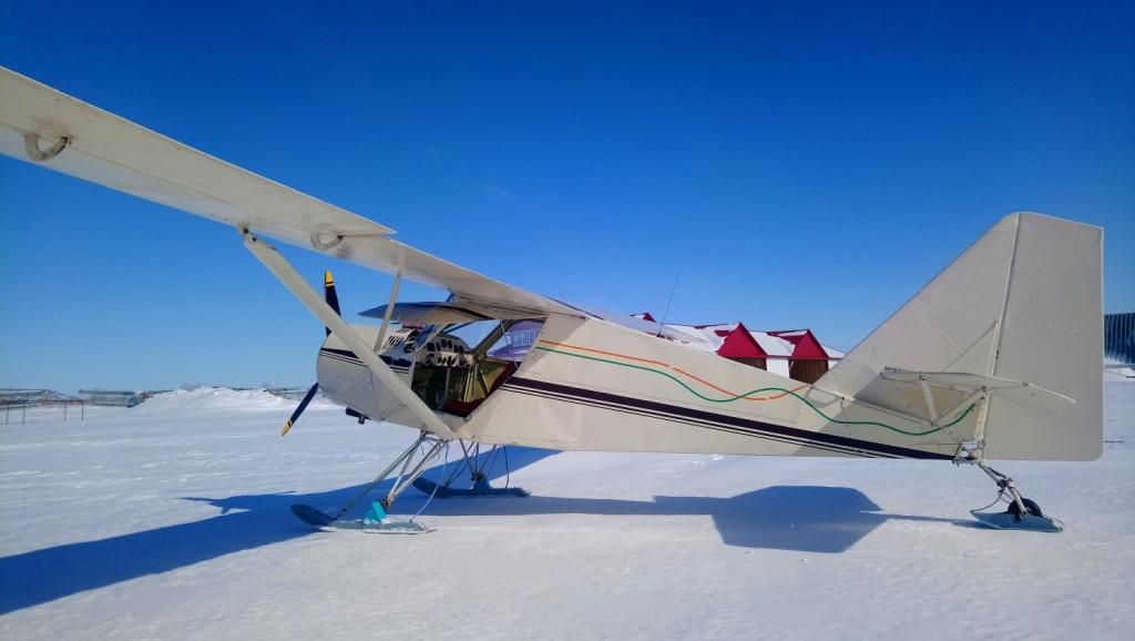

Продам, самолет в летном состоянии в мае полетали, тему о продаже перенесли в раздел не летающих, хотя это не так, такая политика форума. Продаю без двигателя!
Цена 1 млн рублей за планер.
