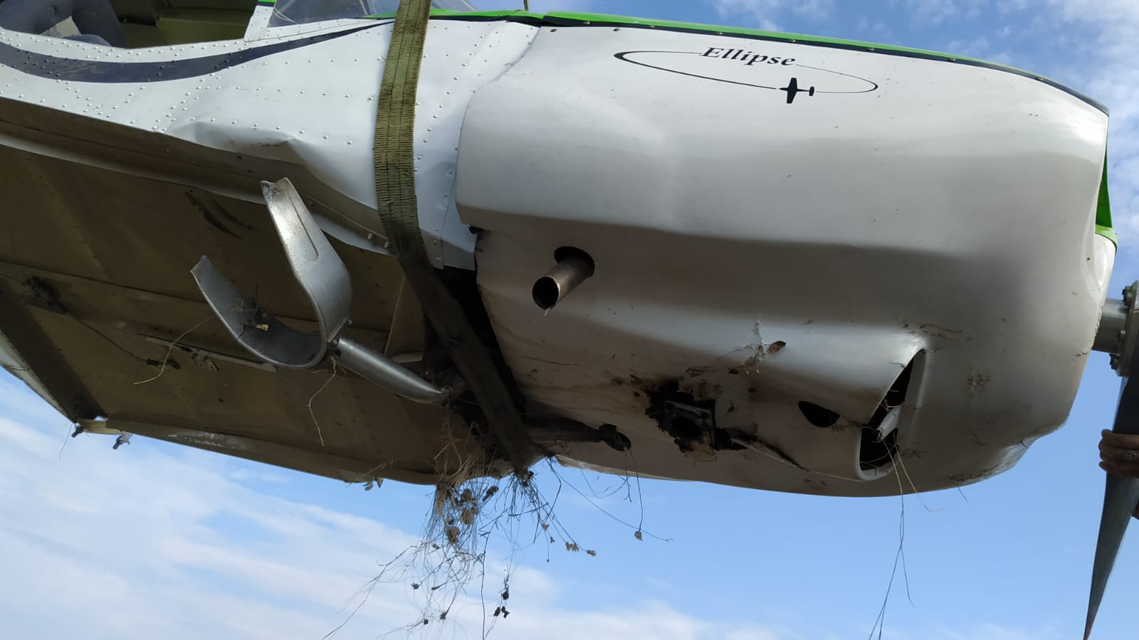

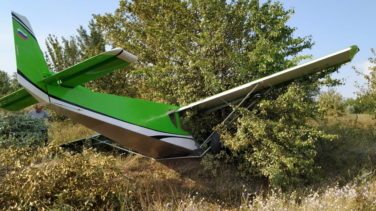

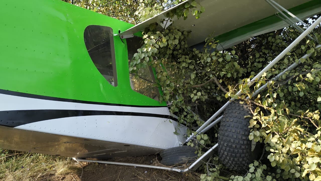

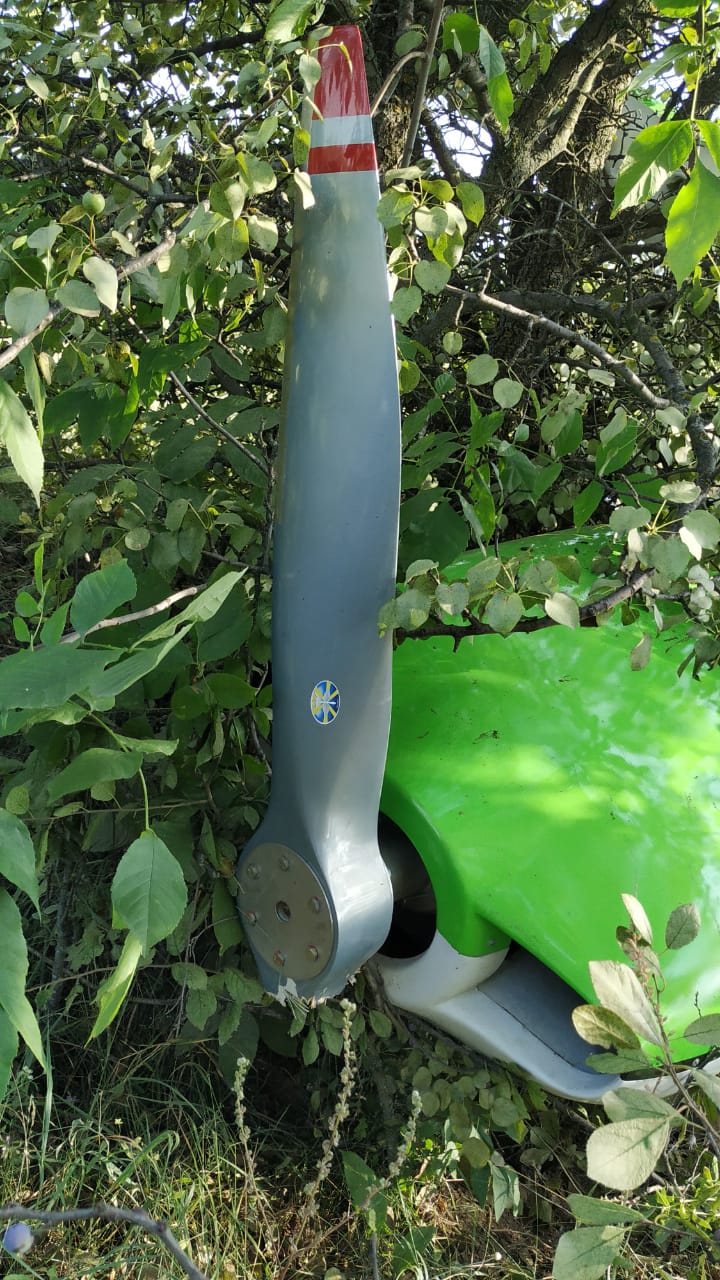

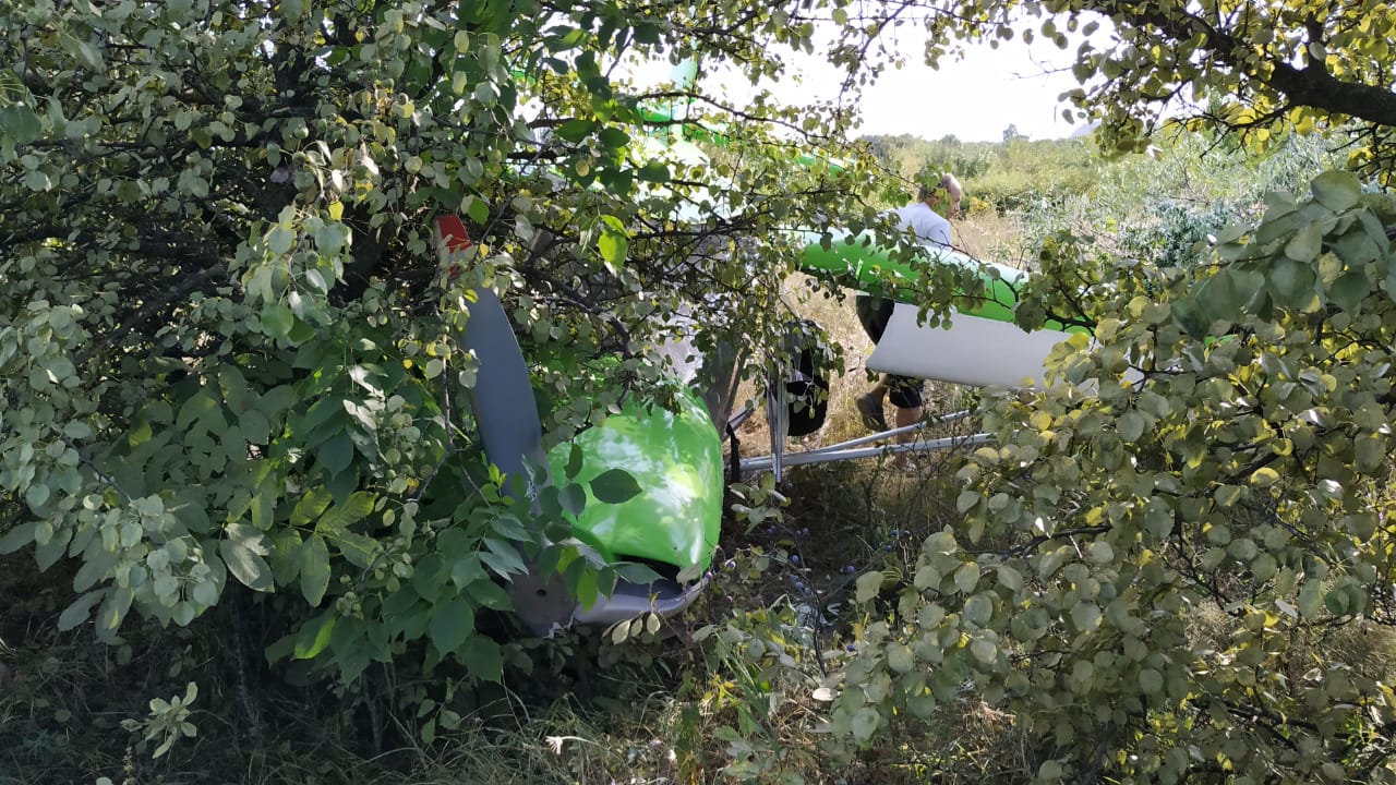

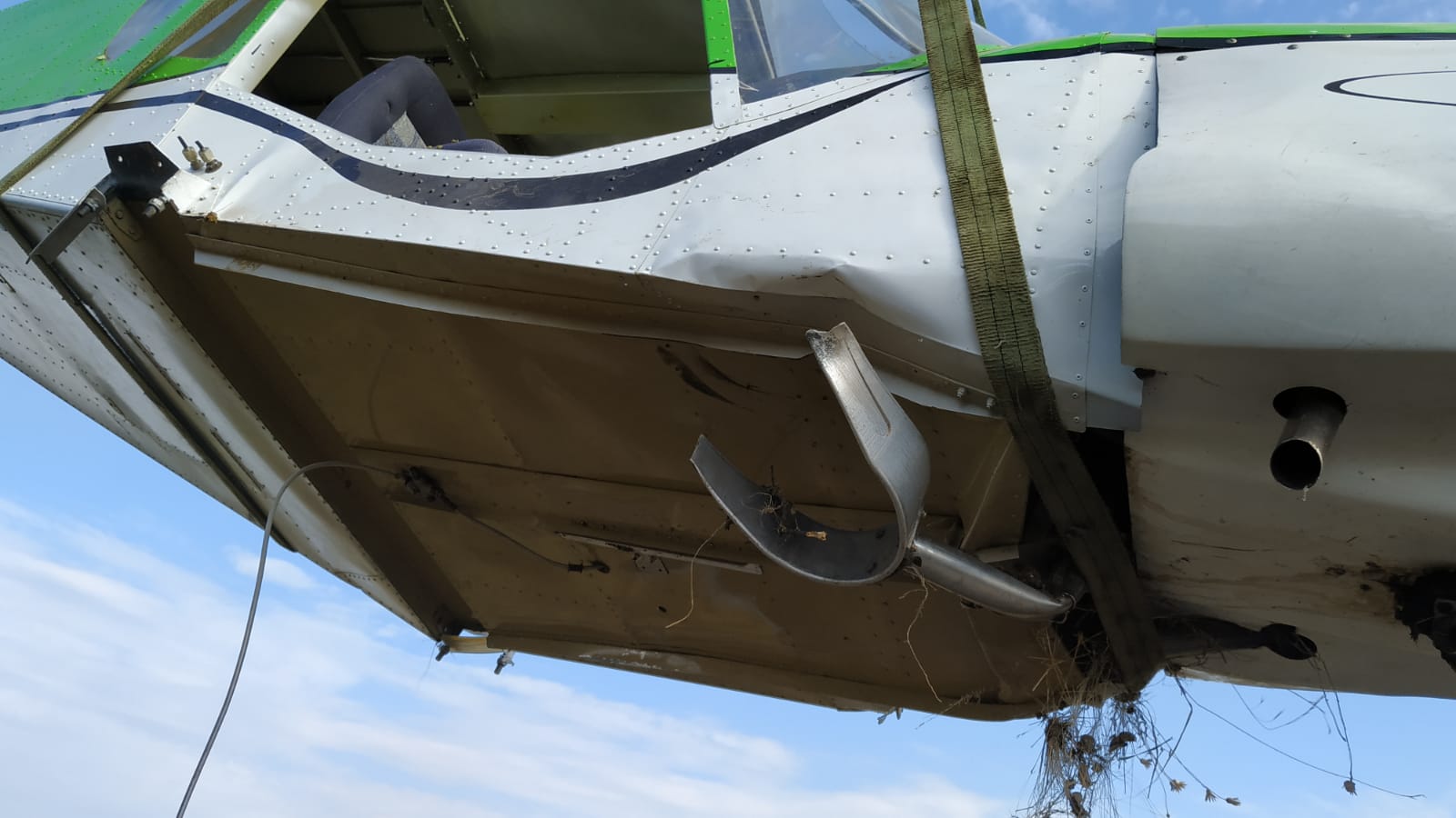

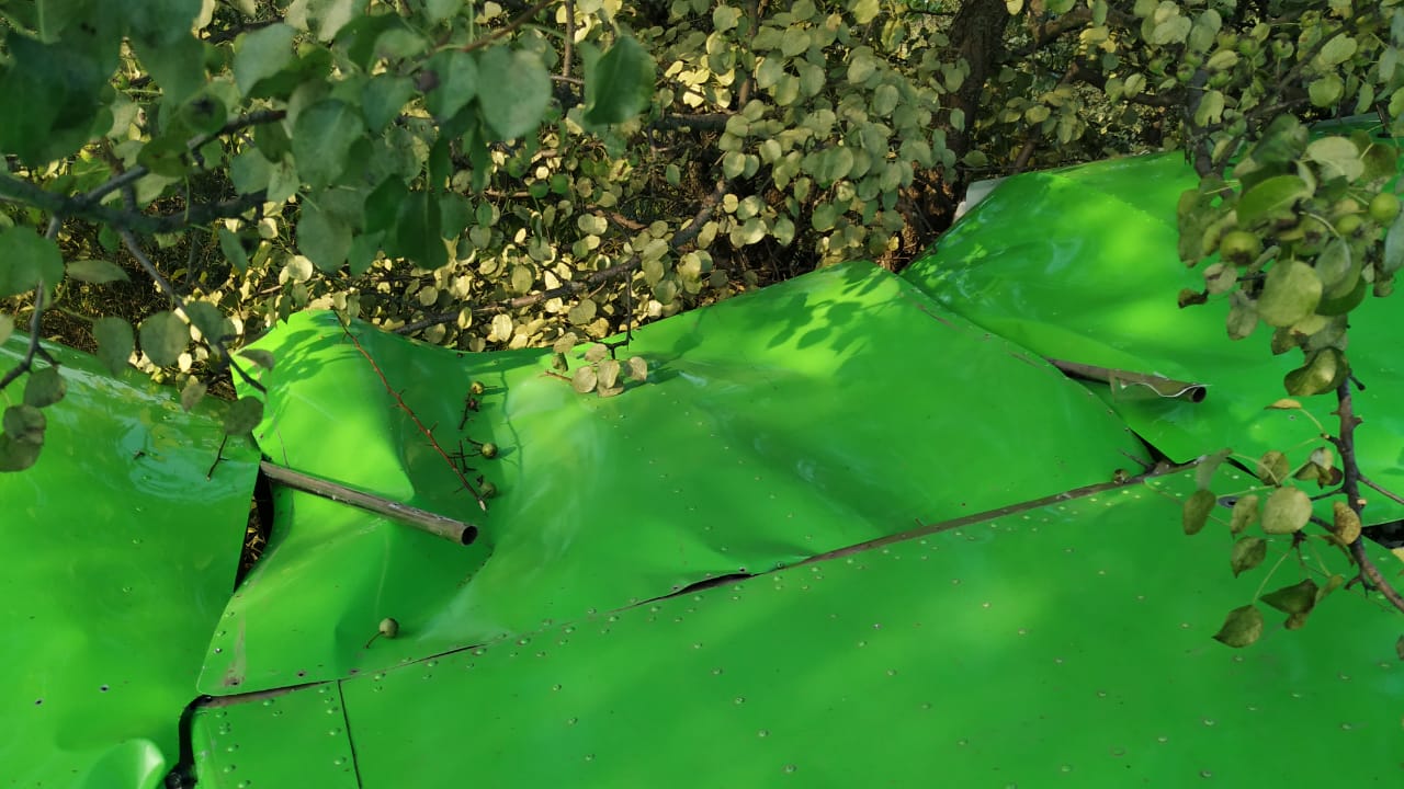

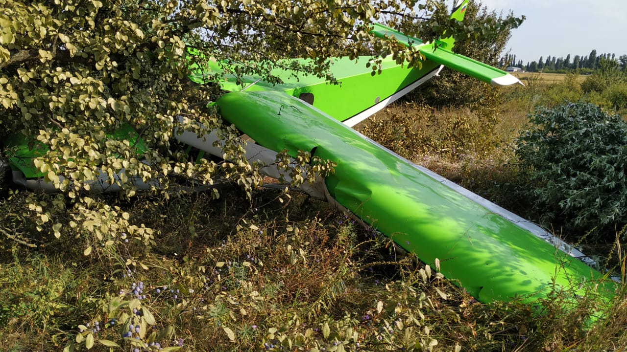

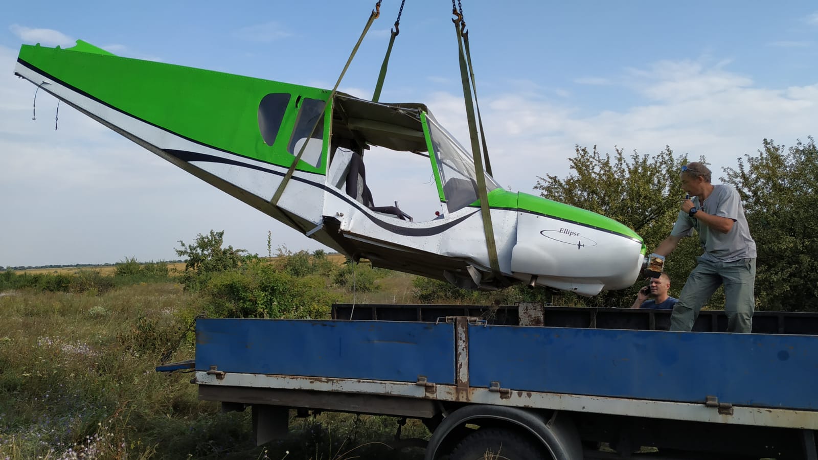

Так как Николай молчит, отвечу Я, как Юридический владелец СН-701.
Я обменял свой СН-701 с доплатой на СН-750 , который построил Николай.
Договор обмена был заключён устно по Договоренности обоих сторон исходя из информации , предоставленной сторонами договора. Мой самолёт Николая устроил и он начал его интенсивно эксплуатировать, я же стал устранять недоделки и недочеты по его СН-750. В результате 5 дней работы я приступил к подлетам .
В третьем подлете у меня произошёл отказ двигателя , повлёкший вынужденную посадку с поломкой.
В ходе выяснения причин отказа двигателя я узнал, что двигателю при наработке 2500 часов делался не Кап. ремонт, а переборка с заменой колец и РТИ. Также не делался кап. ремонт карбюратору и магнето .
Двигатель был установлен на самолёт с нарушениями правил его установки.
Информация от Николая по порядку запуска двигателя была неверной.
Исходя из вышеперечисленного сделку я Отменил. Николаю выполнять полеты на СН-701 я запрещаю.
Продажу самолета приостанавливаю до решения всех вопросов.

Макс привет, да вот только хотел просить тебя перевезти самоль и тут такое... сам вахере. Пока не продаю, нет документов..

А в чем собственно заключается обман? Ты же не знаеш причину остановки двигателя, ты даже не подходил к самолету после падения по сей день. Откуда выводы? И еще, двигатель не заклинил, в механической части проблем нет. Компрессия как на новом, магнето исправны и настроены с помощью фирменного оборудования. Слышу звон да не знаю где он... хватит уже наверное высасывать из пальца и сыпать обвинениями. Будь мужчиной. Вот в мотоциклистов мне нравиться: упал-купил...😊

В итоге-то почему такая посадка? Что в новом самолете, способствовало этому? Вроде написано о пяти днях доводки, проверки и пр. Если были сомнения в надежности и готовности самолета к небу, то зачем вылетали? На авось? Фигасе, смелые ребята.
Парни, с уважением ко всем, но реально интересно, что же послужило причиной лп. Есть ссылка на мотор. Он заклинил, разрушился?

Я не знаю, что и у кого исправно, а двигатель, установленный Николаем , у меня заглох. Причины указаны Выше. Читайте.

Причины остановки двигателя мне известны и я о них подробно написал.

Будь мужчиной ты и напиши, как Ты прикручивал карбюратор двигателя самолета, висящего на сайлентблоках к нижней части капота, закреплённого жёстко на самолете , не поставив на вход карбюратора элементарной сетки для защиты от посторонних предметов. Расскажи и про твою особенную методику запуска .
