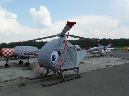

Продам вертолет Hughes-269A
Вот мой красавЕц зачехлённый. Такие замечательные чехлы шьёт Гена (фамиль не знаю), рекомендую.
