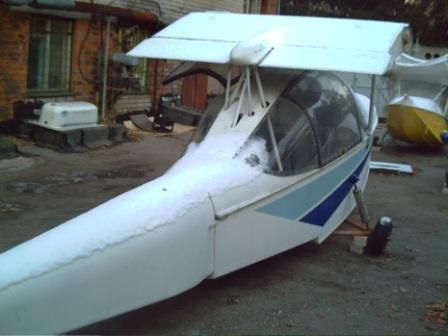

Продается б/у Че-22

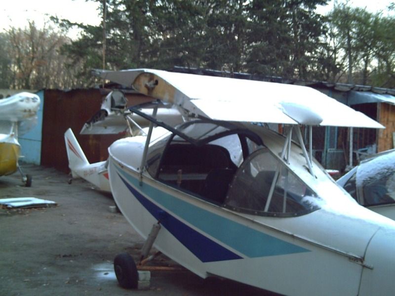

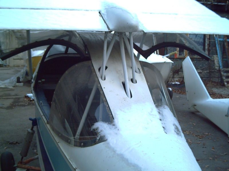

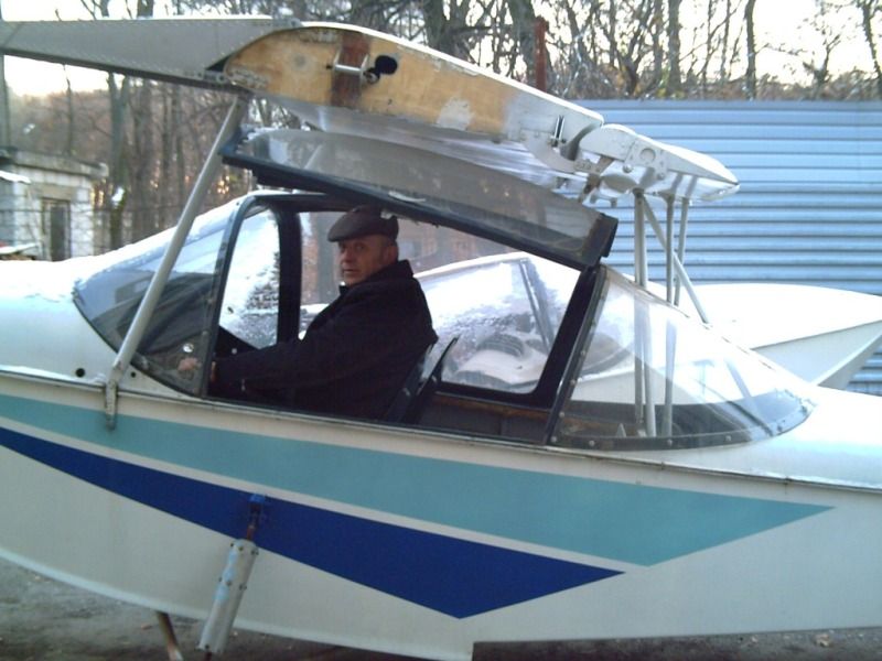

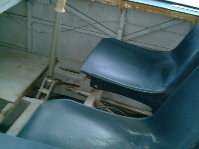

Был у продавца самолета.Хозяин далеко не бедный и посему уверен,что его просто здорово объегорили.Этот аппарат-прототип ЧЕ-22.Хвостовая балка с фюзел.цельная,а это пиратские самоли с Питера,помоему.Эксплуатировался на шасси с твердых площадок,о чем говорит задир носовой части,счесано о бетонку 2,3 слоя.Машина аварийная,т.е. после такой посадки заломило левую стойку со всеми вытикающими.Пытались ремонтировать планер-дрянь.Изнутри в один слой по периметру всех трещин проложили эпоксидкой с тканью.По движкам:Проверил прибором вертикальный ход поршня в в.м.т.- 4 сотки,а это значит что они дохлые.Встретил меня пилот Босса -Юрий,мужичек на голову которого возложили этот гиморой,продать за ТАКИЕ бабки это чудо.Жаль время! Удачи всем!
