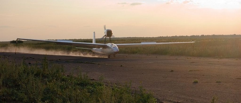

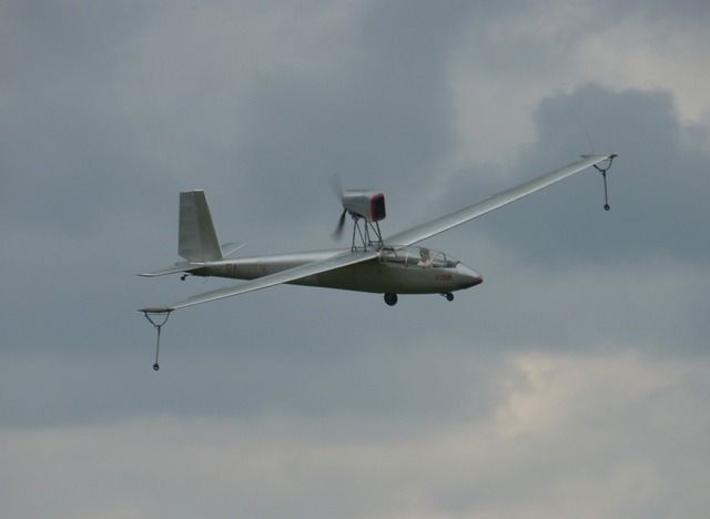

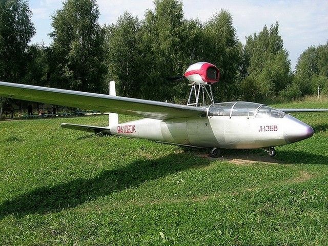

А, фото есть? 😉
Фото данной машины. 😉
    58,6 КБ · Просмотры: 219
    112,5 КБ · Просмотры: 221
    38,5 КБ · Просмотры: 204

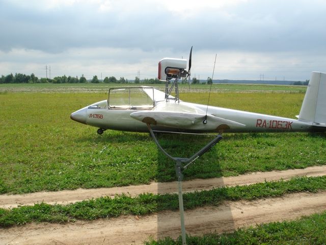

Сейчас машина стала еще лучше
    7,3 КБ · Просмотры: 191
На предыдущем фото не очень хорошо видна светодиодная посадочная фара.
Так же доработаны вспомогательные шасси в законцовках крыльев.
Есть возможность сравнить старые и новые шасси:
    7,1 КБ · Просмотры: 194
    7,1 КБ · Просмотры: 193
    7,3 КБ · Просмотры: 209
    8,4 КБ · Просмотры: 204
    7,5 КБ · Просмотры: 211
Сейчас на самолете есть даже БАНО
    9,5 КБ · Просмотры: 202
