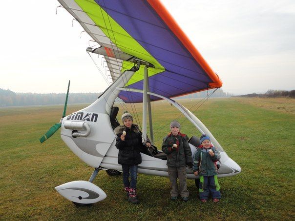

Год постройки 1997,  Ротакс-503, крыло Х-14, спас система кобра-500.  Налет 80 часов наработка СУ 90 часов. 10 лет находился на консервации в теплом помещении. Находится в Серпуховском районе МО. Все вопросы по телефону!!! 8-926-254-49-98 Вячеслав. Цена 350.000т.р.

Присоединяюсь к поздравлениям , обратите внимание на переднюю вилку , вернее на угол установки. Было три переворота  на асфальтовой полосе.  Ну и крылышко 97 года выпуска не вызывает положительных эмоций , вернее -парус  .
Так что может сначала тещу а потом жену ?! 😉 Удачи.
Максим спасибо за предупреждение!! Кареткин мне всё объяснил и всё рассказал про аппарат и в особенности про крыло. Я сезон полетаю а под зиму буду заказывать новый парус :~) Да еще,вилка доработана и на неё установлены от супер байка демпферы!!!!!!!!!!!!!!!!!! :craZy

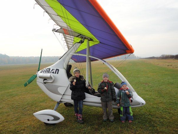

малый угол наклона вертикальной оси передней вилки (или - передняяя вилка предрасположена  к шимми  , причем проявляется в основном на асфальтовом покрытии на большой скорости ) Сначала мы удлинили амортизаторы , а потом просто переварили крепление передней вилки (увеличили угол ) Сейчас без проблем .

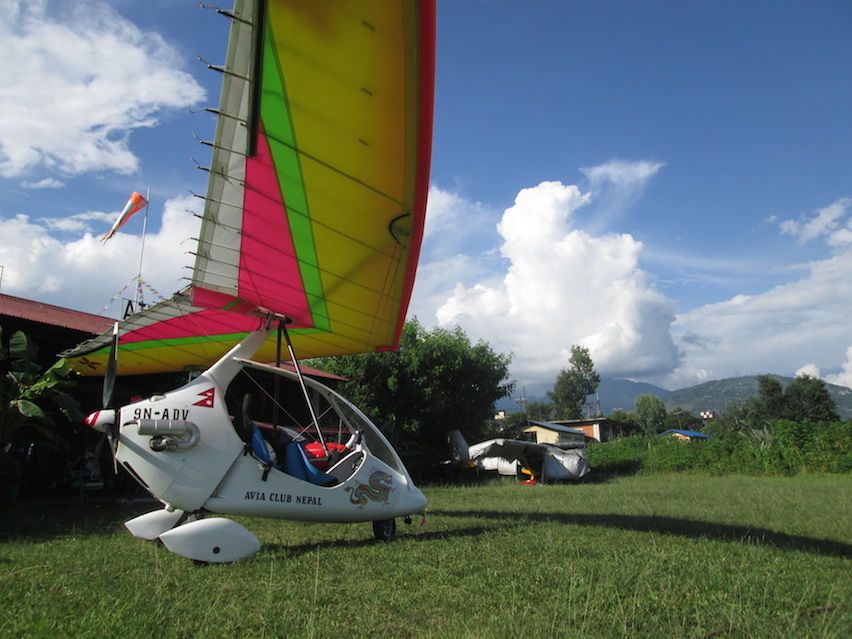

Два летают до сих  в нашей компании ,  в Непале с 1996 года .Общий налет более 20 000 тысяч посадок!
него пилон как-то складывается для установки-снятия крыла или так вкорячивать надо?
🙂 мы -вкорячиваем ! ;D Великий могучий, русский язык! Интересно , как это будет по-английски звучать ?
Собираем один раз в начале сезона и 10 месяцев летаем без разборки с ангарным хранением . Демонтировали систему , позволяющую /ломать / пилон и усилили это место подкосами.
Фото есть в теме Форумяне в Гималаях.
