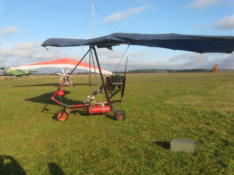

продаётся мотодельтаплан с двигателем "Шкода".
Спросите у Бэтмена ;D Он фото с таким же, но чуть в другой комплектации, выкладывал установленный на Арго.
У меня возникают подобные мысли, оснастить его инжектором, но тогда он будет снят с продажи. (Такая корова нужна самому) Отлично тянет на тяжелом винте, а для самолета это высокая скорость на марше. 😉 (строю Арго)

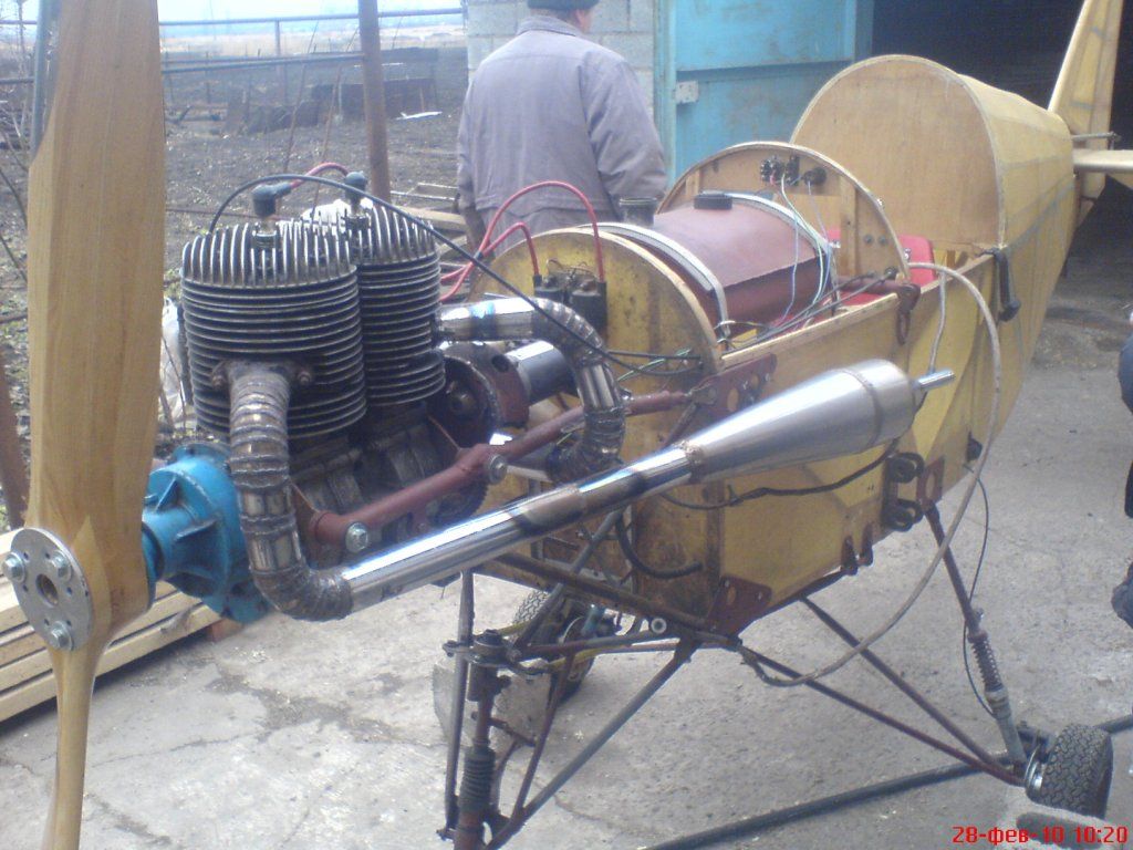

ДВС  ШКОДА 2х т мощьность 10 л при 3000 х тысячах объём помоему 700 кубиков но это ниточно ,у меня такой же попробую выложить фото.
corkscrew - некислый крутящий момент 😉
Такую лопату вращает 😀 при 10 то лошадках. :🙂
И это при том что всего один карбюратор(в данном случае чизета), а если два или инжектор! 😉

Извините, фото будет позже. Мой двс с двумя карбами от явы .ЗАЖИГАНИЯ ДАТЧИК ХОЛА ,выпускная система не настроена . Редукция 1 к 1,6 максимум что я из него выжал 70 кг в статике, этот двс в стандартном исполнение.
corkscrew  - а вы в курсе какова масса двигла? 😉 и телега далеко не легкая, можно запросто установить сузуку G10 или ротакс 582. :🙂
Малютка - правда! ;D

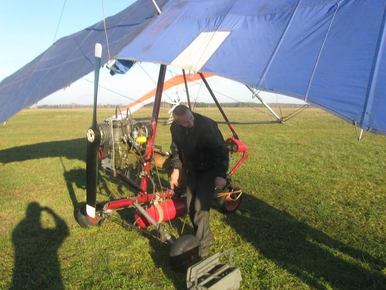

Обратите внимание, как высоко от земли находится винт!
Это очень больное место многих МДП, при взлете и посадке у МПД с низко расположенным винтом соответств винт размочаливается о траву, а иногда и о землю! 😉 и хорошо если тока винт , а не вся силовая установка пострадает. 😉

Первый мой ультра лайт МДП с РМЗ 640 страдал такой болезнью, правда он не стоил мне ни копейки ;D(спасибо родному клубу 😉)
