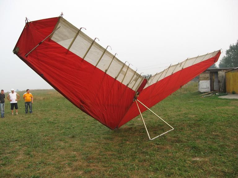

Спортивное крыло - разработано ветеранами нашего клуба, не продается. 😛( фото не будет , конкурирующие кб. захлебнитесь слюнями. ;D)
Крыло М-17:
площадь крыла 16,7
удлинение 6,8
сужение 2,6
масса крыла 50
max взлетная масса 400
скорость сваливания 50
min скорость гор.полета 60
аэродин. качество 7
крейсерская скорость 80
max скорость гор.полета 95

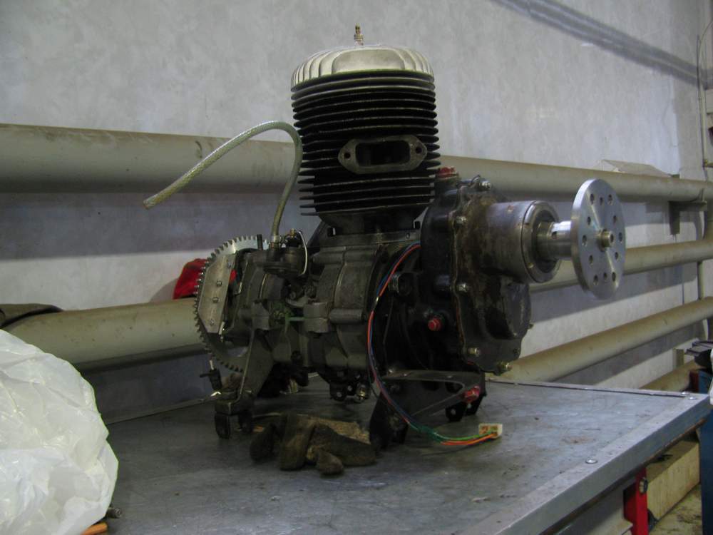

Обещанное ранее фото разобранного двигателя ШКОДА.
    55,8 КБ · Просмотры: 181
Так у тя тока один горшек!?
У меня их как то два  .
Было дело ставили и с одним горшком, но на телегу ультра лайт. На телегу ,которую я продаю , он слишком дохлый в такой комплектации, как у тя на фото.
