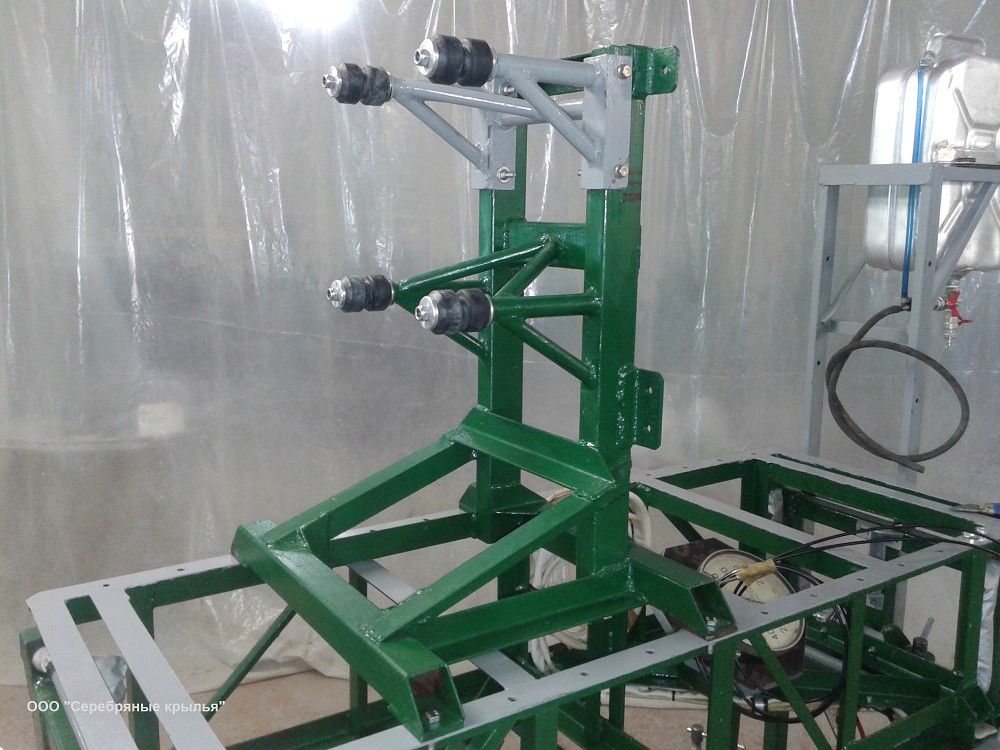

Стенд для испытаний силовых установок АОН, разработанный АП ООО «Серебряные крылья» позволяет проводить работы с силовыми установками мощностью до 150 л.с. (например ROTAX 502, ROTAX 582, Jabiru 2200, HKS700E и др.). Данный стенд для испытаний двигателей (силовых установок) АОН обеспечивает точность измерения тяги воздушного винта до 1 кг.
Стенд для испытания двигателей (силовых установок) АОН позволяет:
— снимать характеристики воздушных винтов (как тянущих, так и толкающих);
— осуществлять обкатку силовой установки;

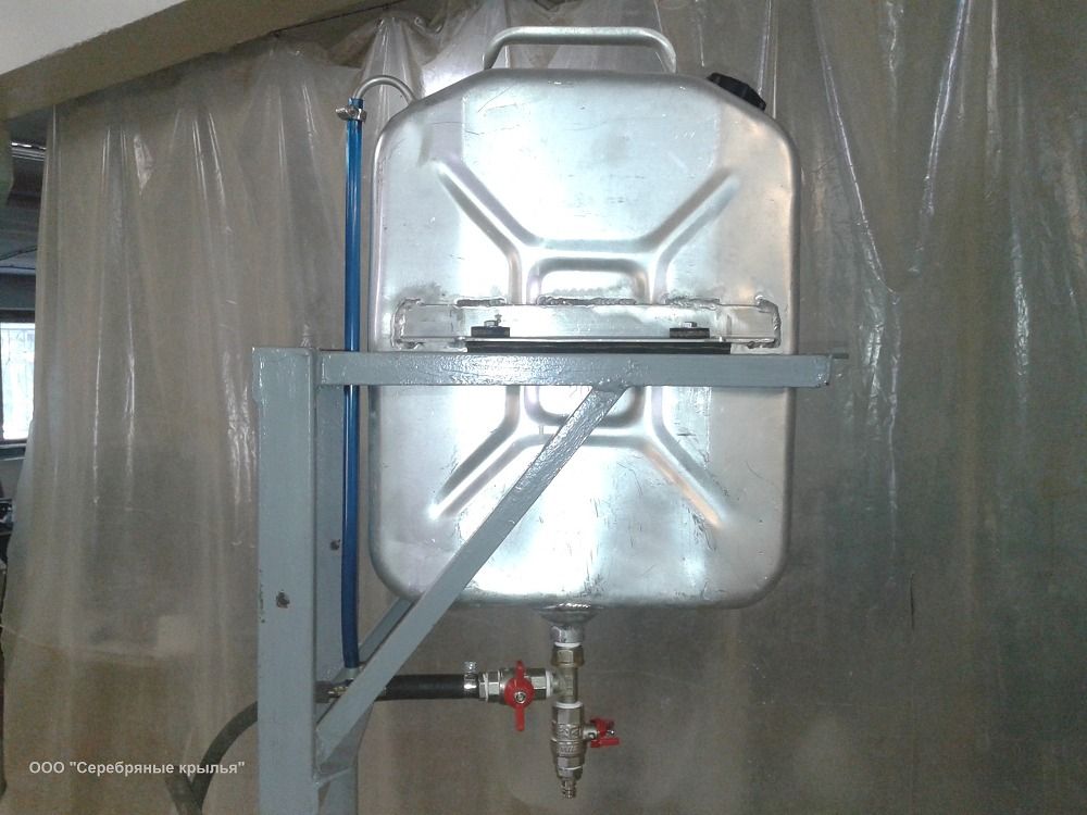

— осуществлять отработку силовой установки в комплексе с другими системами (топливная, впускная, выпускная, масляная и др.)
— осуществлять подбор воздушных винтов (в том числе и ВИШ — как тянущих, так и толкающих);
— другие процедуры по усмотрению эксплуатанта.
На данный момент АП ООО «Серебряные крылья» имеет в собственности стенд для испытаний двигателей (силовых установок) АОН оригинальной конструкции, а также предлагает своим партнерам изготовить для них стенда для испытаний двигателей (силовых установок) АОН по требованию заказчика.
Стенд для испытаний силовых установок АОН, разработанный АП ООО «Серебряные крылья» позволяет измерять следующие параметры:
— тяга;
— крутящий момент;
— расход топлива;
— ресурс;
— другие параметры двигателя (силовой установки) АОН по согласованию с заказчиком.

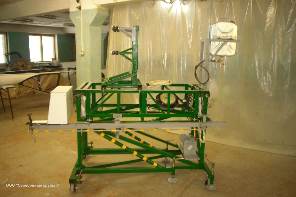

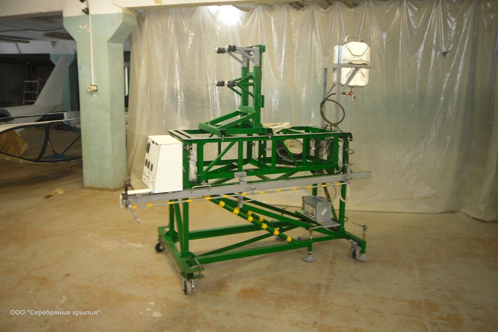

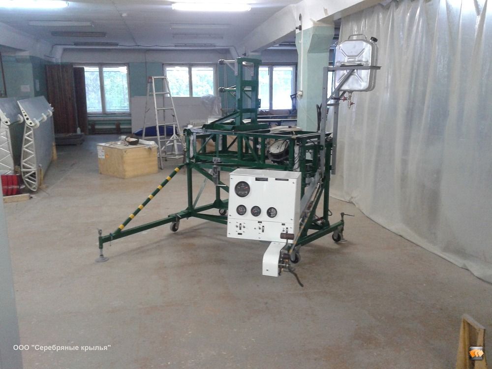

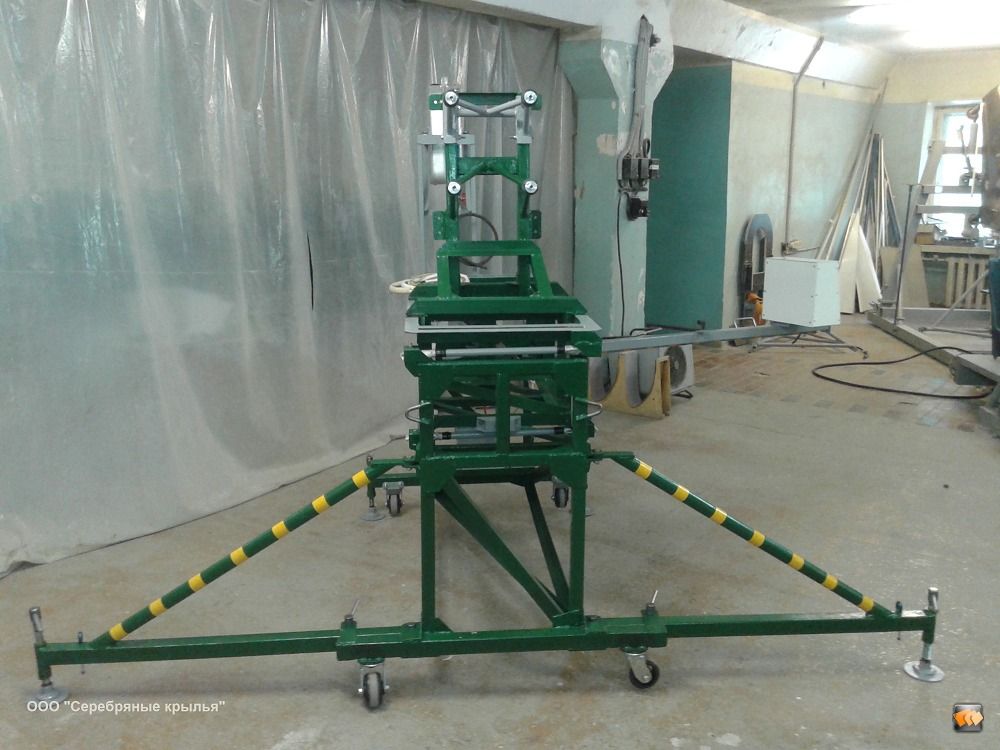

Габаритные размеры стенда на фото:
длина - 2200 мм.
ширина - 1060 мм.
высота - 1860 мм (с моторамой для JABIRU 2200).
Габаритные размеры могут быть изменены в соответствии с ТЗ Заказчика.
