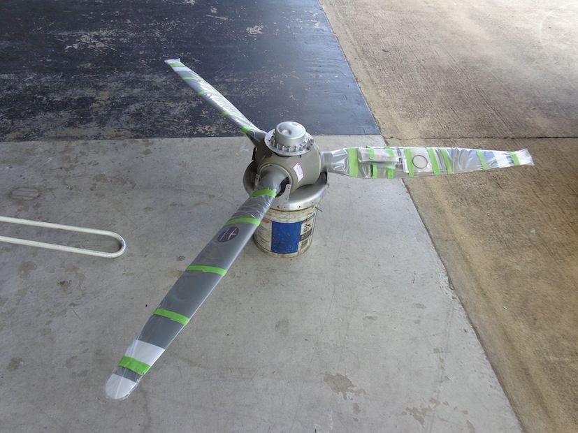

Редко, ой как редко, но встречаются в России (Беларуси, Казахстане) люди, которые ценят свою жизнь больше чем деньги потраченные на безопасность. Пример, сегодня забрал с оверхола ВИШ. Кроме мешка с металлолом (внутренностями винта) , помеченного красной меткой, была забракована и сама втулка винта, имевшая два очага развития трещин. Поменяли на новую заводскую. В компании сказали, что страшно даже подумать о последствиях развала втулки в полете. Горько улыбнувшись, что народ при этом готов тратить баснословные деньги на авионику, которой реально в полете пользуются редко, ну и на перетяжку салонов кожей, по-русски это звучало бы так: "кожа-рожа-все дела".
    76,8 КБ · Просмотры: 146

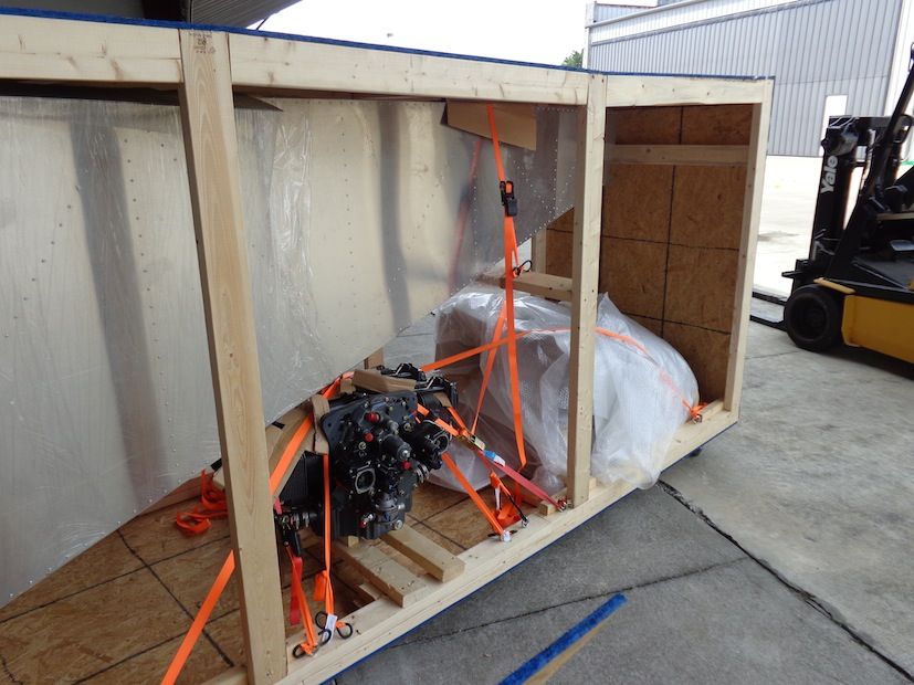

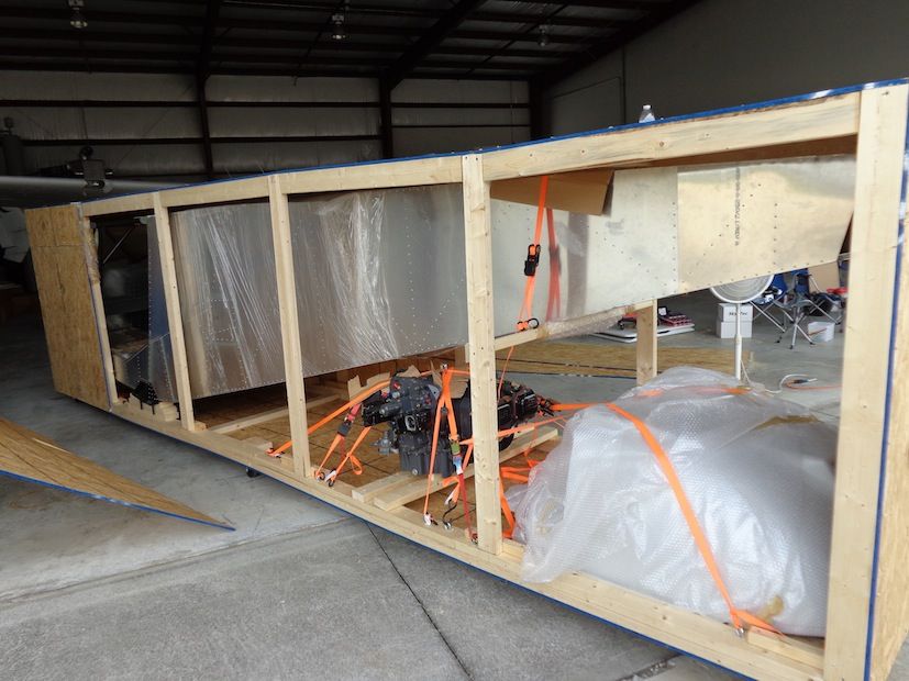

Ну а этот 360-й, под автобензин, решил ехать вместе китом быстрой сборки 801-го. Им вместе веселее  🙂
    83,6 КБ · Просмотры: 178
    85,1 КБ · Просмотры: 174
    86,4 КБ · Просмотры: 150

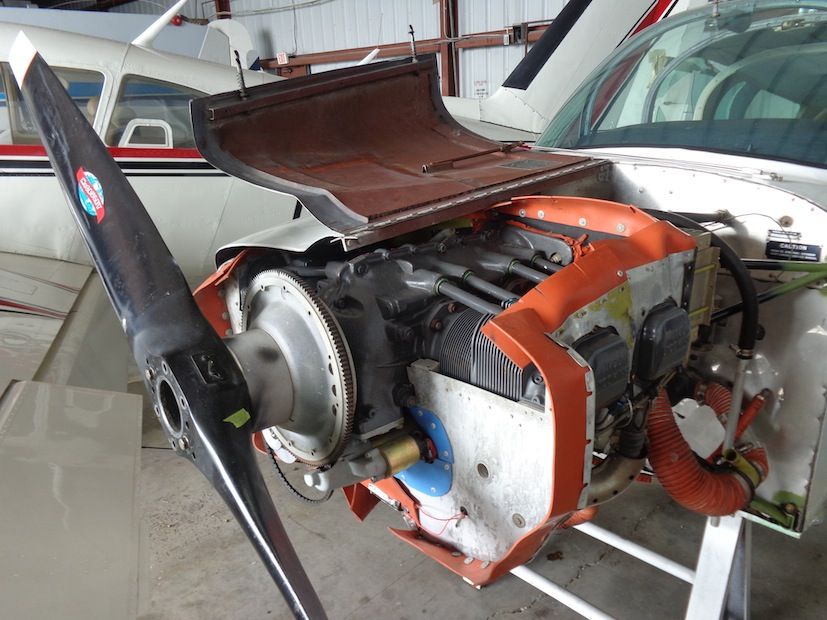

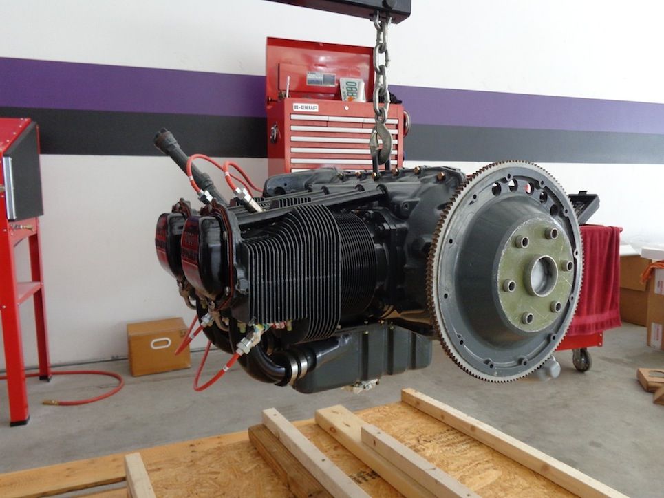

Есть в наличии винто-моторная группа от самолета Грумман АА-5. Всё что от противопожарной перегородки. Двигатель О-320E2G под использование автобензина. Идеально подходит под ремоторизацию Цессны-150/152 или Пайпер-Томагавк. Всего 30 часов после капремонта. Отдам за 15000.
    90,8 КБ · Просмотры: 175
    100,8 КБ · Просмотры: 171

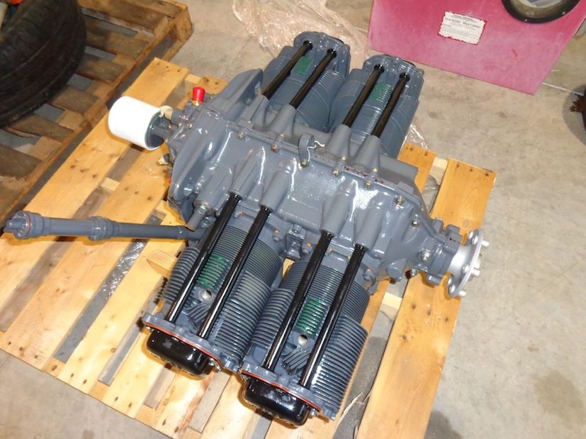

Сертифицированный двигатель 0-320-E2D с капремонта, с логом.
Цена 35 тысяч с доставкой в Россию и растаможкой.
    91,1 КБ · Просмотры: 178

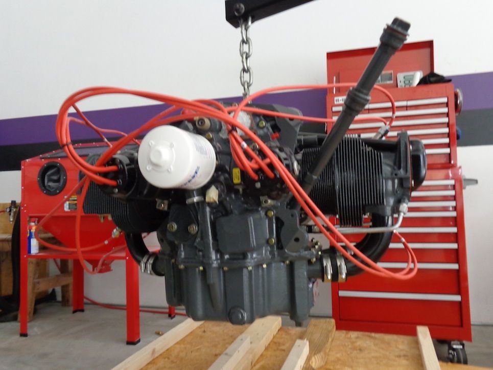

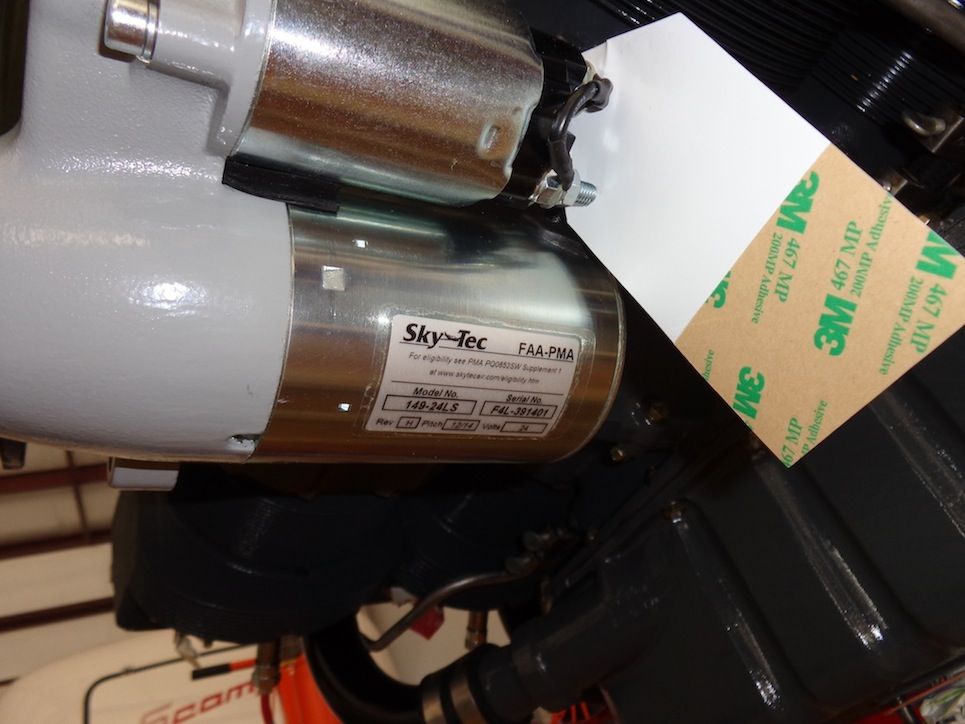

Укомплектовал. Новые свечи, новые провода, новый стартер.
    92,3 КБ · Просмотры: 170
    77,2 КБ · Просмотры: 150
    84,8 КБ · Просмотры: 161

Спасибо, Серега, знаю что неравнодушен и следишь за моим делом. Здесь нет опечатки или ошибки. Да, та модель 320-го действительно идеально подходит для ремоторизации, считай эксперимента. Так как там еще придется немного поработать напильником. А идеально подходит потому что карбюратор на маслоподдоне смещен к задней части двигателя, поэтому коробка воздушного фильтра встает в том самом месте где и 235-го движка, просто как по заказу. Я сам это проходил при ремоторизации Томагавка, отсюда и опыт. Покупая другие модели 320-х пришлось бы в догонку искать либо маслоподдон, либо выносить мозг форуму либо лепить бороду на капоте снизу и тд.
А про 150-ю вопрос был и в личку. Стало ясно, что человек не в теме, иначе бы написал что 235-й на 152-ю. В противном случае тоже придется заниматься конструированием, устанавливая лайк 235 в 150-ю.

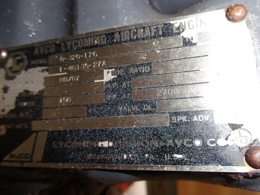

Очень много тонкостей в подборе деталей к конкретным двигателям. На днях отправил ЦПГ заказчику на 320-й движок. Благо он прислал фото таблички. И хорошо что в свое время механики не поленились и пробили на табличке изменения модели. Как раз они меняли коленвал на другую модификацию, с другим типом фланца.
