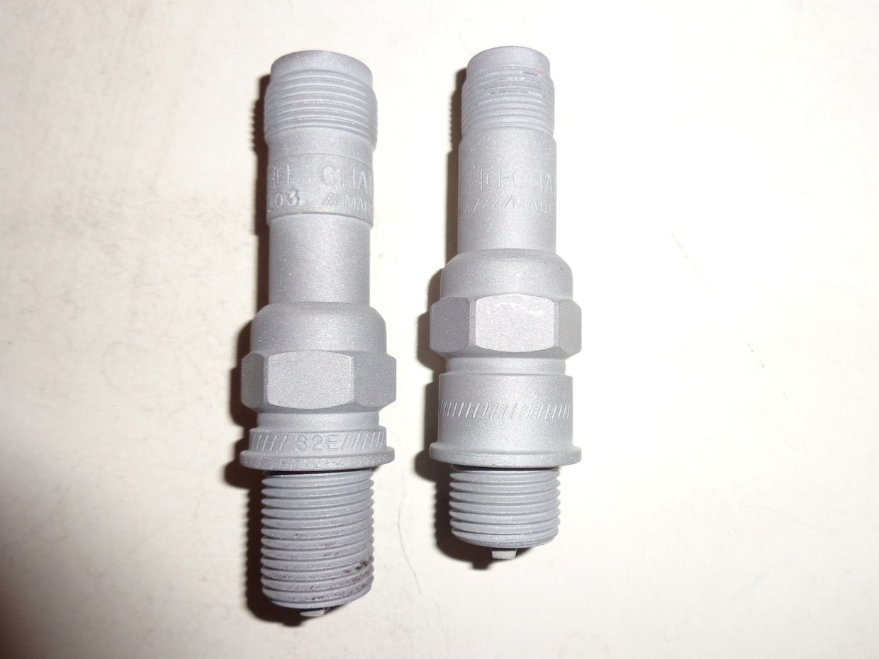

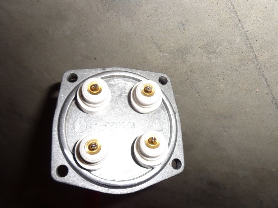

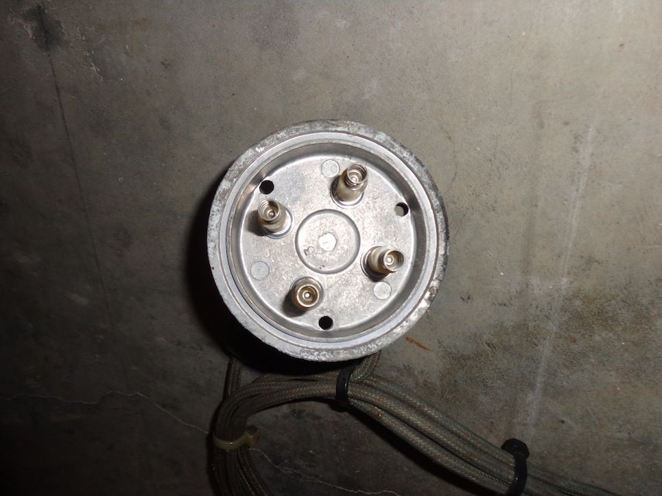

Собирался в своё время делать отдельную ветку на эту тему. Решил что и в этой тоже неплохо. Собственно, на это подвигает постоянные письма одного и того же содержания: надо комплект высоковольтных проводов на цессну-…(пайпер, самоделку и тд) Задаю уточняющий вопрос, какой там двигатель? какие свечи? какие магнето? Нечасто, но бывают злобные окрики, типа что ты задаешь мне глупые вопросы, а мне сказали что ты специалист!
Теперь к теме. Если говорить о цессне 172, то двигатели там могут быть и Конти О-300, Конти 360, Лайки 320-е разных модификаций, причем как с двумя, так и с одним сдвоенным магнето, 360-е лайки. На 182-х как правило Конти 470, тоже разных модификаций, Лайки 540-у, тоже все разные. Так вот, в зависимости от исполнения двигателя, на них могли устанавливаться абсолютно разные свечи, сделал фото, почуствуйте разницу. Если мы говорим о проводах, то в нашем случаем нас интересует лишь резьбовое соединение крепления высоковольтного провода. Обратите внимание они могут быть 5/8-24 либо 3/4-20. Данные эти в обозначении свечи скрываются под буквами Е или Н соответственно, к примеру свеча REM40E вторая буква после R. Далее по магнето. В основном на двигателях устанавливают магнето производителей СЛИК, либо Бендикс. Крышки магнето у этих производителей имеют разную форму, отсюда и мои вопросы к покупателям. Надеюсь в части покупки высоковольтных проводов обьяснил доходчиво.
    76,7 КБ · Просмотры: 152

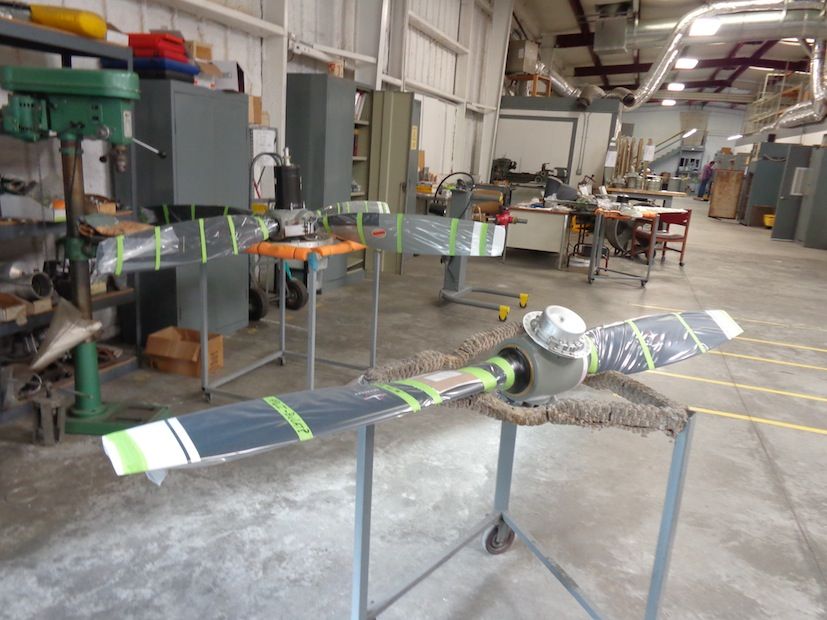

"Никак без саморекламы, да?" - вопросил было господин "макаревский". Да, Анатолий, потому как кто же узнает где можно воздушные винты покупать для серьезной техники. Здесь велосипедными тормозами обойтись не получиться. И я понял, как надо преподносить себя. Надо просто называть заводскую цену. Они, как правило не такие страшные, вполне адекватные.
Кстати, Серега, уточнил я сколько будет стоить винт и гавернер.

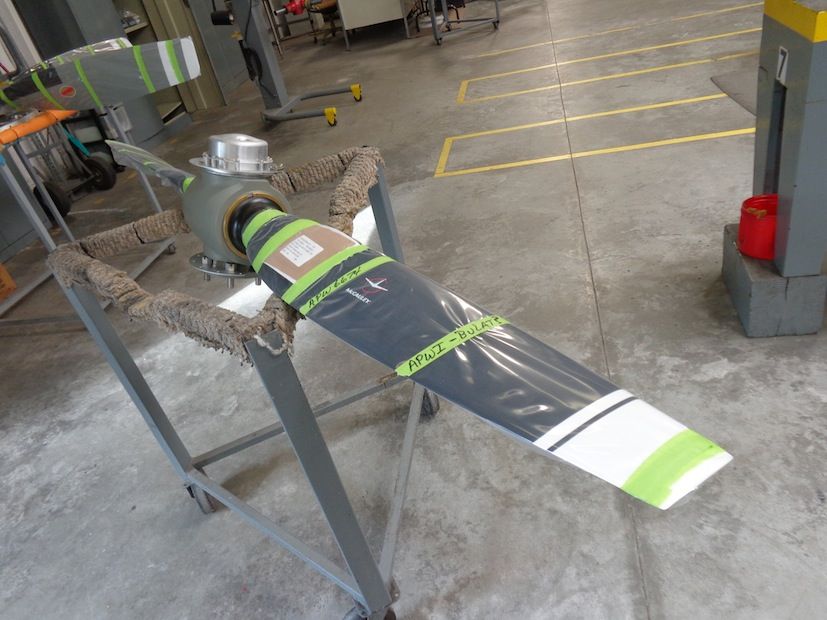

Очередной винт уходит в Россию.
    84,7 КБ · Просмотры: 163
    79,3 КБ · Просмотры: 172

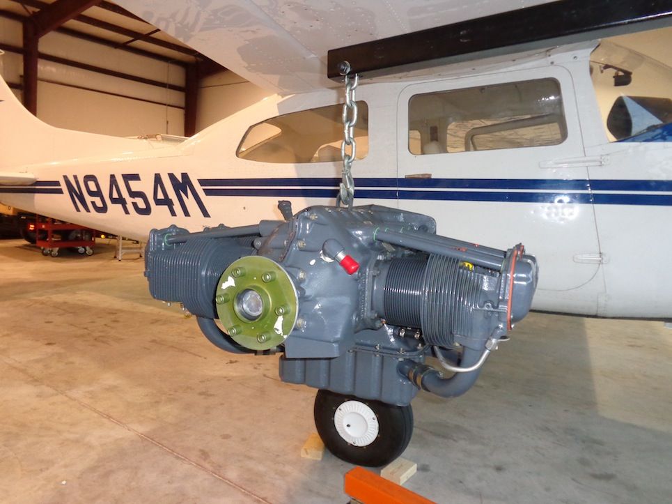

Ищем мотораму на Сессна-172, 1966 года рождения, стоял конти о-300D , хотим поставить свой лайк о-320Е2D , сообщите пожалуйста если есть в наличии
320-й продан и уже в Москве. Поехал на аэродром.

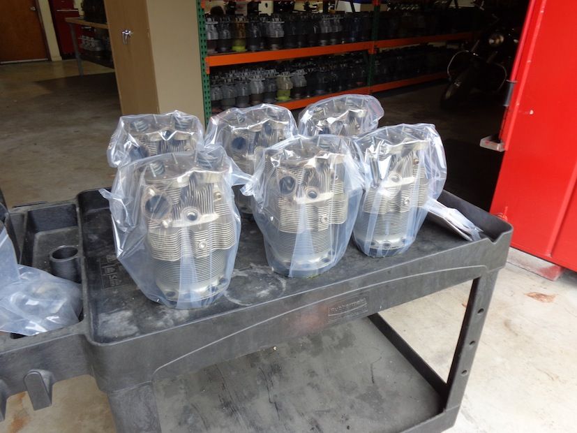

Забрал сегодня со станции очередную партию ЦПГ после ремонта. Иногда это экономически более выгодно.
