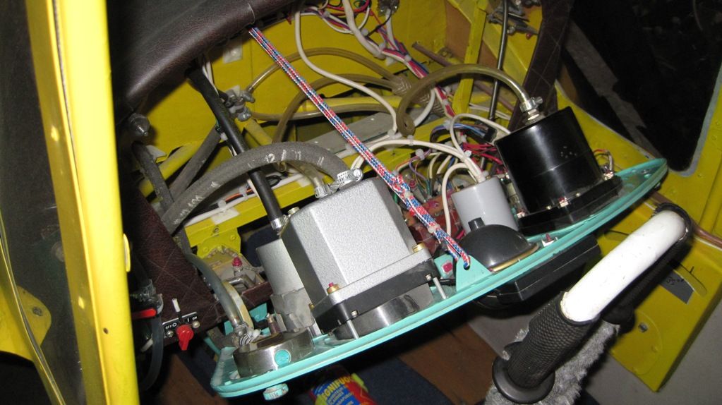

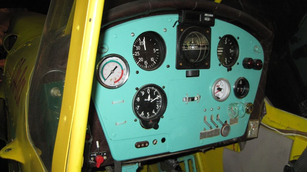

Приборная доска...
    78,2 КБ · Просмотры: 224
...откидная,на базе доски от спортивника - очень удобно для обслуживания. Внутреняя ширина кабины 660 мм.
    99,7 КБ · Просмотры: 231
