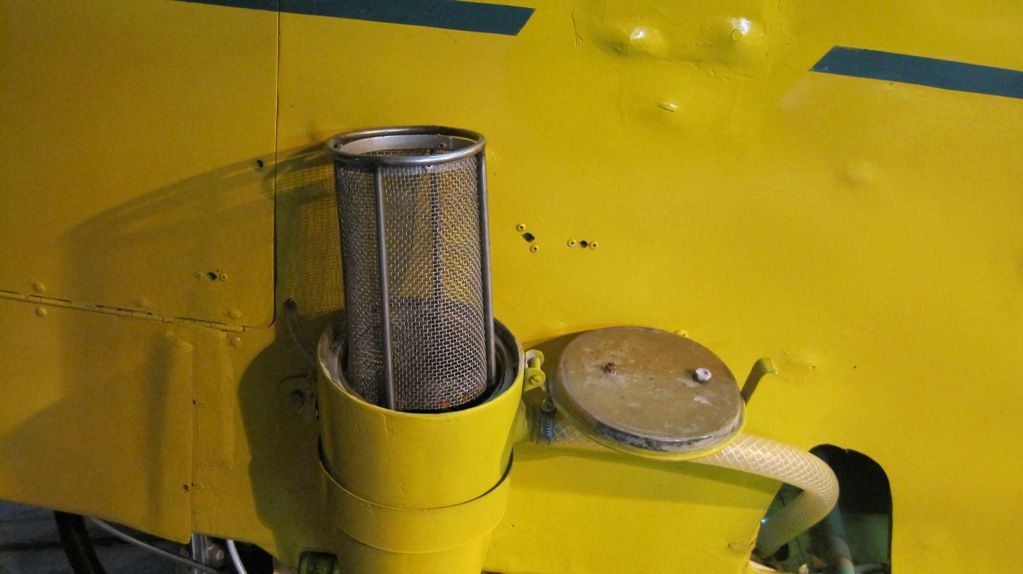

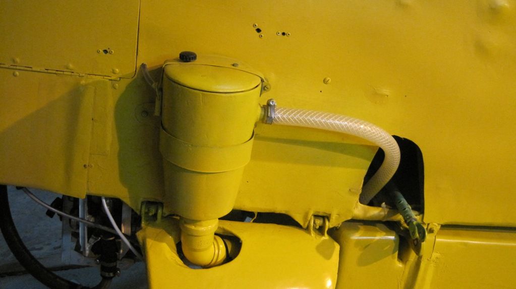

Заливная горловина химбака закрывается быстросъёмным обтекателем.
    58,6 КБ · Просмотры: 190
В заливной горловине имеется фильтр грубой очистки.

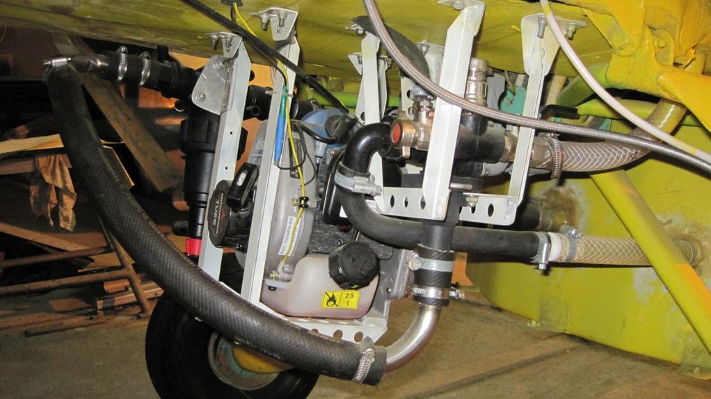

Регулятор давления.
    103 КБ · Просмотры: 185

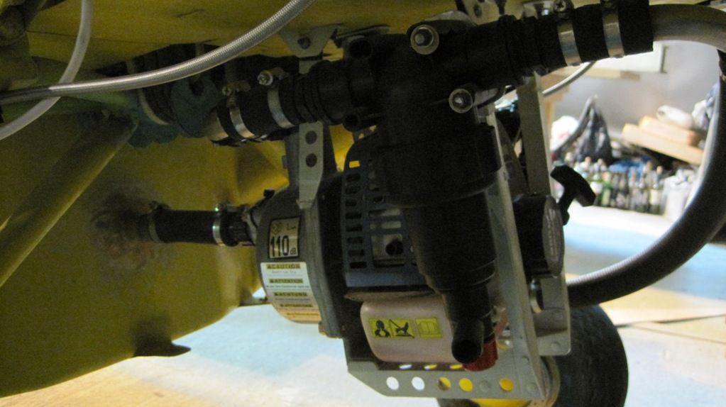

Помпа- немецкая SDMO,двигатель Мицубиси 0.8 KW,химсистема Италия,штанги нержавейка в пластиковых обтекателях.
Форсунки имеют возможность поворачиваться на 90 градусов для получения мелкой и крупной фракции капли.
Помпа запускается снаружи,но органы управления -ручка газа и рычаг стоп выведены в кабину.

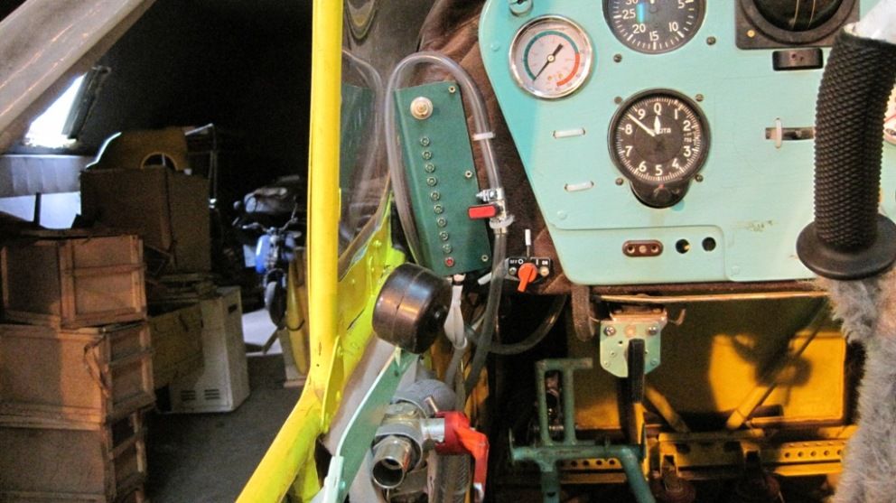

Уровень в химбаке определяется герконовыми датчиками.
На  приборной доске выведена панель светодиодов-9 зелёного свечения,10-красного - сиглализирующего об остатке в баке 5-6 л.

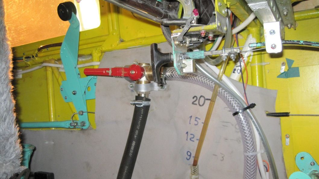

Помпа запускается на земле и на малом газу трёхходовой кран переводится на режим перемешивания. Далее, на гоне, форсунки переключаются краном.
Приборная доска с постом контроля и управления помпой и уровнем.

Вид изнутри.

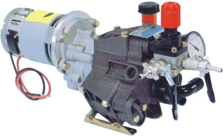

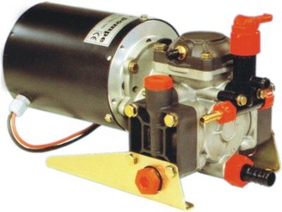

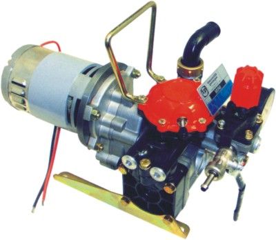

Можно с советом влезть, раз у вас стоит автоконверсия в нем досаточно мощный генератор, есть такая контора Апекс, продает комплектующие к химсистемам, посмотрите у них электропомпы на 12в http://www.apecs.ru/production/imovilli-pompe/motopompy/

Да, с бензиновой помпой Вы конечно перемудрили малехо))) Что будет делать пилот, когда она заглохнет во время маневра захода на гон?))) Если уж ставите такой девайс-то продумайте хотя бы вывод ручки запуска в кабину... А лучше всего-переведите свое детище на электричество... Как давным давно уже сделали все уважающие себя "химики")))

С силовой тоже можно решить вопрос,как и заменить помпу на электронасос ( спасибо hasanu за идею).

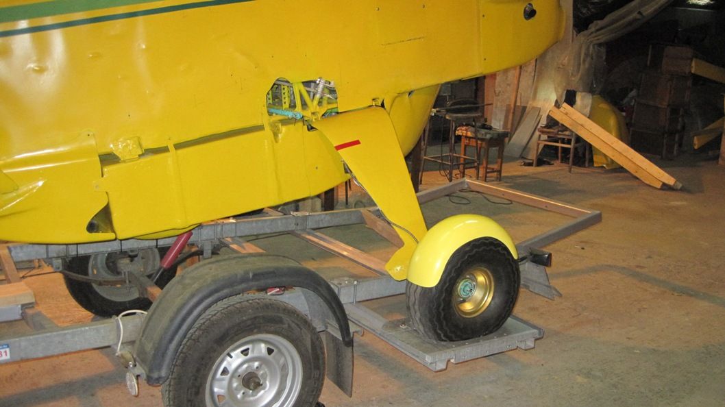

Защитный колпак на колесо.
