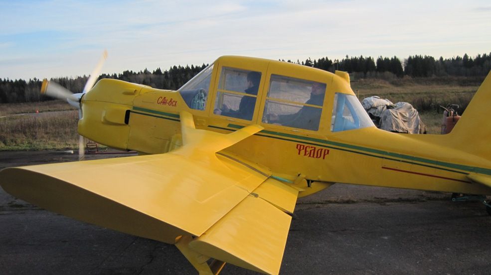

Федя снова в теме! Основная работа мешала заняться им ещё раньше. Повторно поднимал только сейчас и то при условии дефицита времени у себя , у пилота , и места базирования.

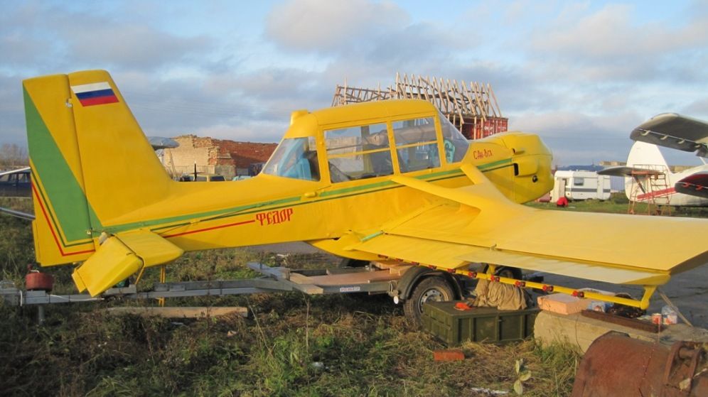

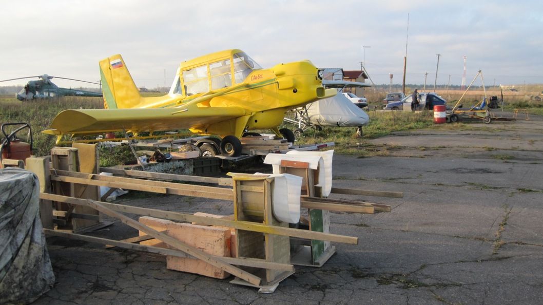

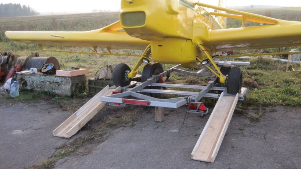

Для удобства транпостировки переоборудовал стандартную тележку.
    84,3 КБ · Просмотры: 203
Но так как она новая,то следующий техосмотр через 3 года.
На ней удобнее собирать аппарат чем на земле.

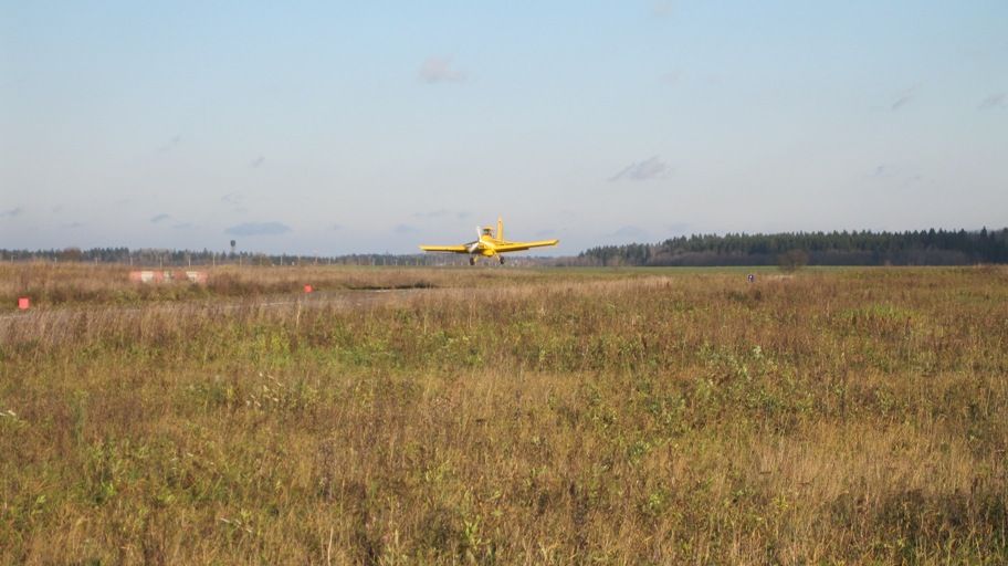

Был встречный ветер 5-6 м/с.
    70,1 КБ · Просмотры: 206
Новый винт Финиш 1.9 м даёт 210 кг тяги.
Взлётный вес с одним человеком 536 кг. Закрылки 15.
Длина разбега по бетону 60-70м.
Длина пробега 50-60м.
С пассажиром 75 кг. взлётный вес 611 длина разбега 110-120м.
Скорости у пилота узнать не успел (всё в трафике) , но он на длинной коробочке,на высоте 100-150 на закрылках 35 градусов получил минимально управляемую скорость горизонтального полёта 65 км/ч. Максимальная 130 км/- при 5900 об/мин.
Больших данных пока не получил. На подлёте с двумя побежал атифриз - затрещали старые б/у патрубки.
Сейчас на базе всё довожу.
А так, аппарат в целом- боевой.

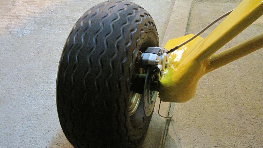

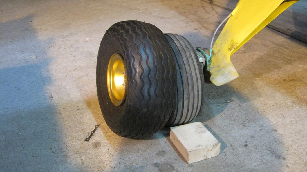

Кроме винта поставил новые ,более проходимые колёса.
    92,5 КБ · Просмотры: 186

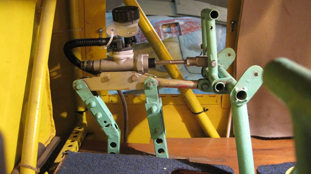

Старую малоэффективную картинговую тормозную систему заменил на новую. Она позволяет разворачиваться на колесе,влево или вправо.

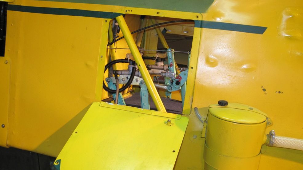

Для удобства обслуживания на борту имеются лючки доступа.
Фото лючков.

Новое колесо и тормозная система сейчас работают без вопросов.
