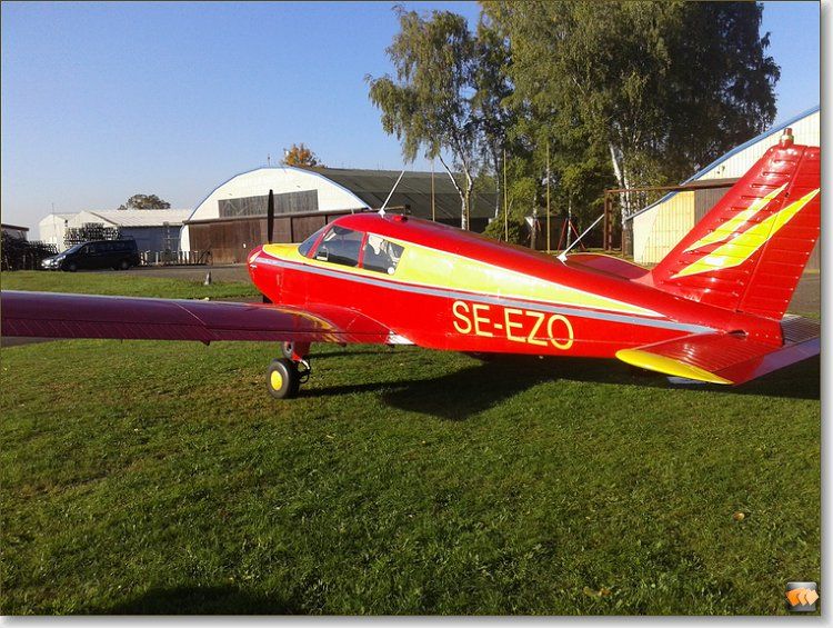

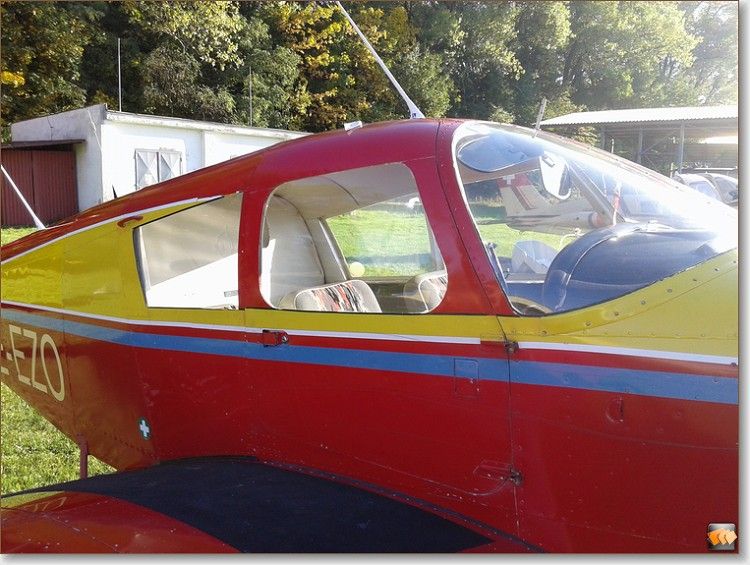

Продаю Piper PA-28-140
Привезен из Швеции. Лётная годность (буржуйская) до 07.2016г.
Окрас - Феррари. С полной историей и мешком документов. Куплен и ввезён как самолёт (не как части).
Северный вариант. Оборудован системой подогрева салона/двигателя от 220V.
Планер:
1968г.в. Состояние отличное. Тип, без доработок и изменений. Четыре места.
Двигатель:
Lycoming O-320E2A, 1971г.в.,150 л.с. после генерального ремонта.
В настоящее время разобран, ждём з/части, сборка будет произведена чешской компанией с полным оформлением документации.
Воздушный винт:
Фиксированного шага. Sensenich M74DM-0-52 2007г.в. Легче стандартного (под короткий взлёт)
В настоящее время самолет собирается в Подмосковье (п.п.Шевлино). Ещё можно увидеть всё изнутри.
Двигатель так же разобран и можно проконтролировать состояние и дальнейшую сборку.
Расчётное время облёта после сборки - середина августа 2016г.

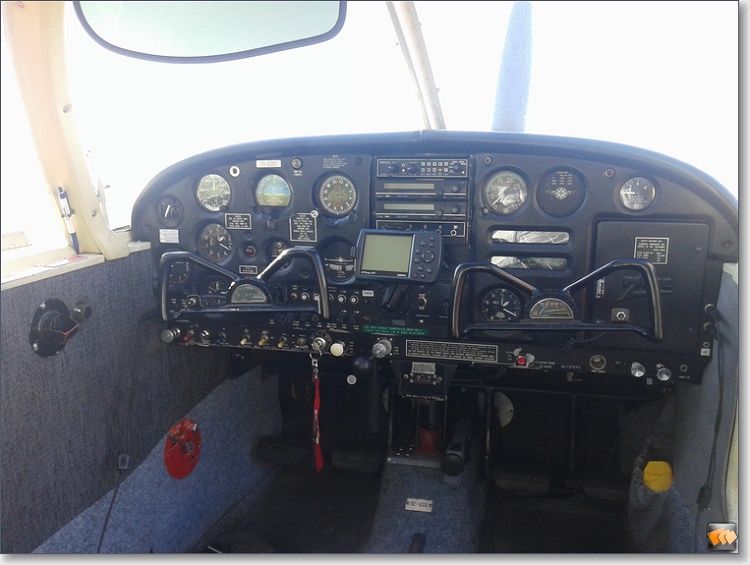

Панель приборов.
НО!
Снят не работающий прибор контроля температуры выхлопа. И отжал у самолёта одну из радиостанций, осталась одна, Icom A-200.

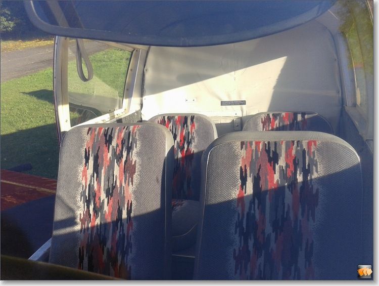

Перетяжка салона не требуется

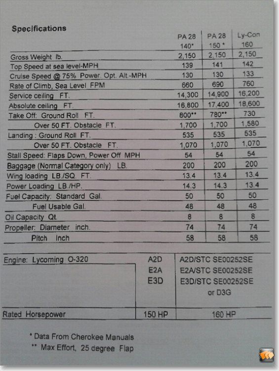

Информация (сравнительные характеристики) по самолётам Piper PA-28 c двигателями 150л.с. (средний столбец) и с двигателем модифицированным на 160л.с.(крайне правый столбец)
Это чтобы было понятно за что боремся если увеличиваем мощность на 10 кобыл.

Для расширения кругозора - а почему не меняли бы штурвалы? Новые, на мой взгляд, очень эргономичные.
И по авионике, тоже задаю многим вопрос, но почему-то толком нет ответа - возможно ли выкинуть будильники и поставить какой Данон СкайВижн, дорого ли такая операция стоит?
На ручки и "рогатые" штурвалы не один десяток пилотов наделся при авариях. Я не против рогов, но ни на одном своём Пайпере не менял и не планирую.
По авионике нет проблем. Что угодно поставим. Не знаю как на это посмотрят специалисты сертификационных центров (если на типовую конструкцию навернуть чёрта лысого  🙂), а чисто технически всё решаемо. Сколько стОит - не скажу. Давайте смотреть конкретный самолёт, приборную панель, приборы, датчики, прочее. Тогда будет понятен объём работ и соответственно получим цену работ.

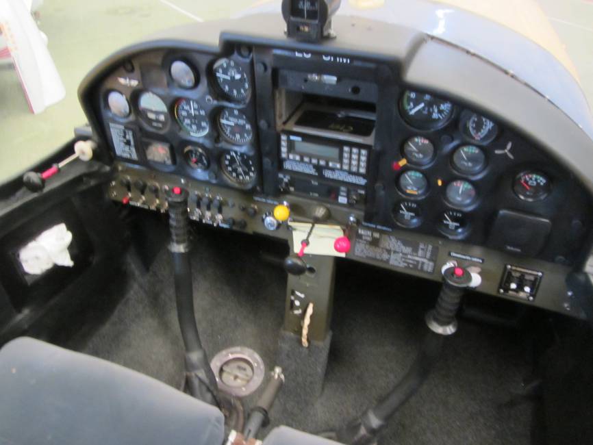

В моем случае интересует следующее:
- фото аналогичной приборки. В правой части ничего не трогаем. В левой части оставить АГД, УС, вариометр, перенести их на ряд выше. В центр поставить Дайнон EFIS D10A.
Вообщем, без фанатизма и глубокого кастома)))

Простите, что влезаю, но Miklash в данном случае прав. В такого рода проектах невозможно точно оценить количество трудозатрат и всяких дополнительных расходов.
Даже по Вашему фото навскидку видно, что три прибора вряд ли можно будет перенести на ряд вверх, потому что там есть место только для двух, а АГД длинный и обязательно упрется в верхнюю часть козырька.
А когда будет разобрана левая приборка, может выяснится, к примеру, что какие-нибудь вакуумные трубки к гирокомпасу не дают влезть тоже достаточно длинному Дайнону. Ну и т.д. и т.п.
