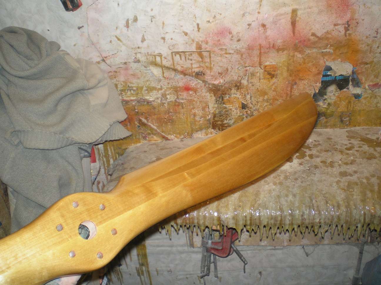

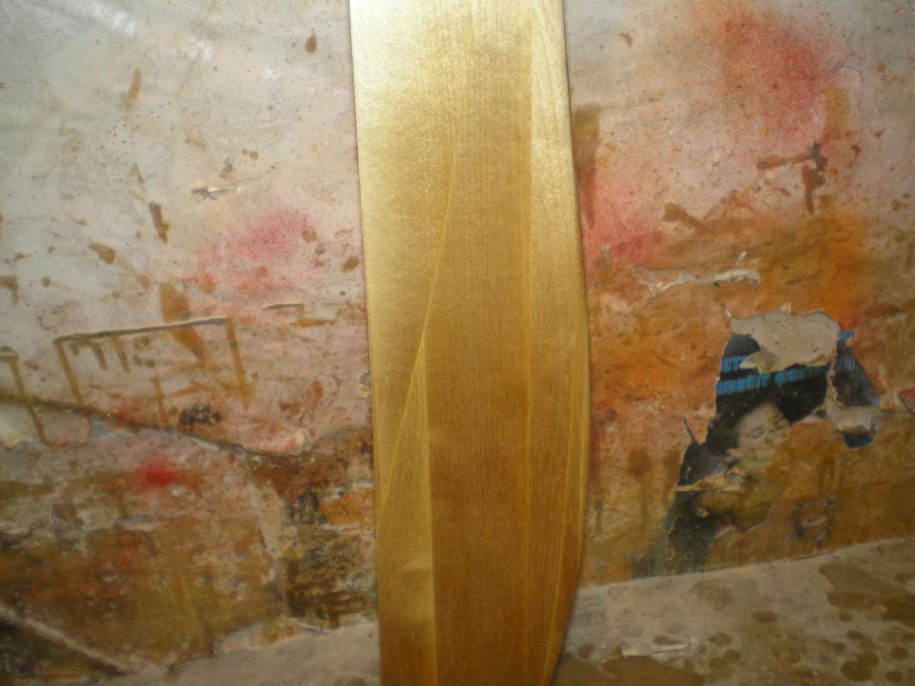

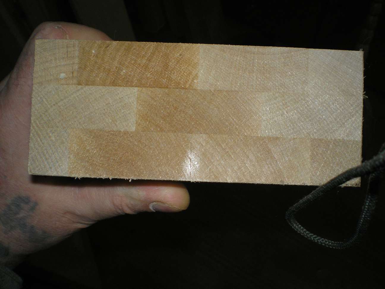

Достал очень качественный березовый переклей, винты с него получаются очень хорошие
    61,5 КБ · Просмотры: 151
Первая пара из березки в славный город Надым сохнет, цена такого винта 4000 р., таких сендвичей очень мало но, как говорится, - кто первый встал - того и тапки.
