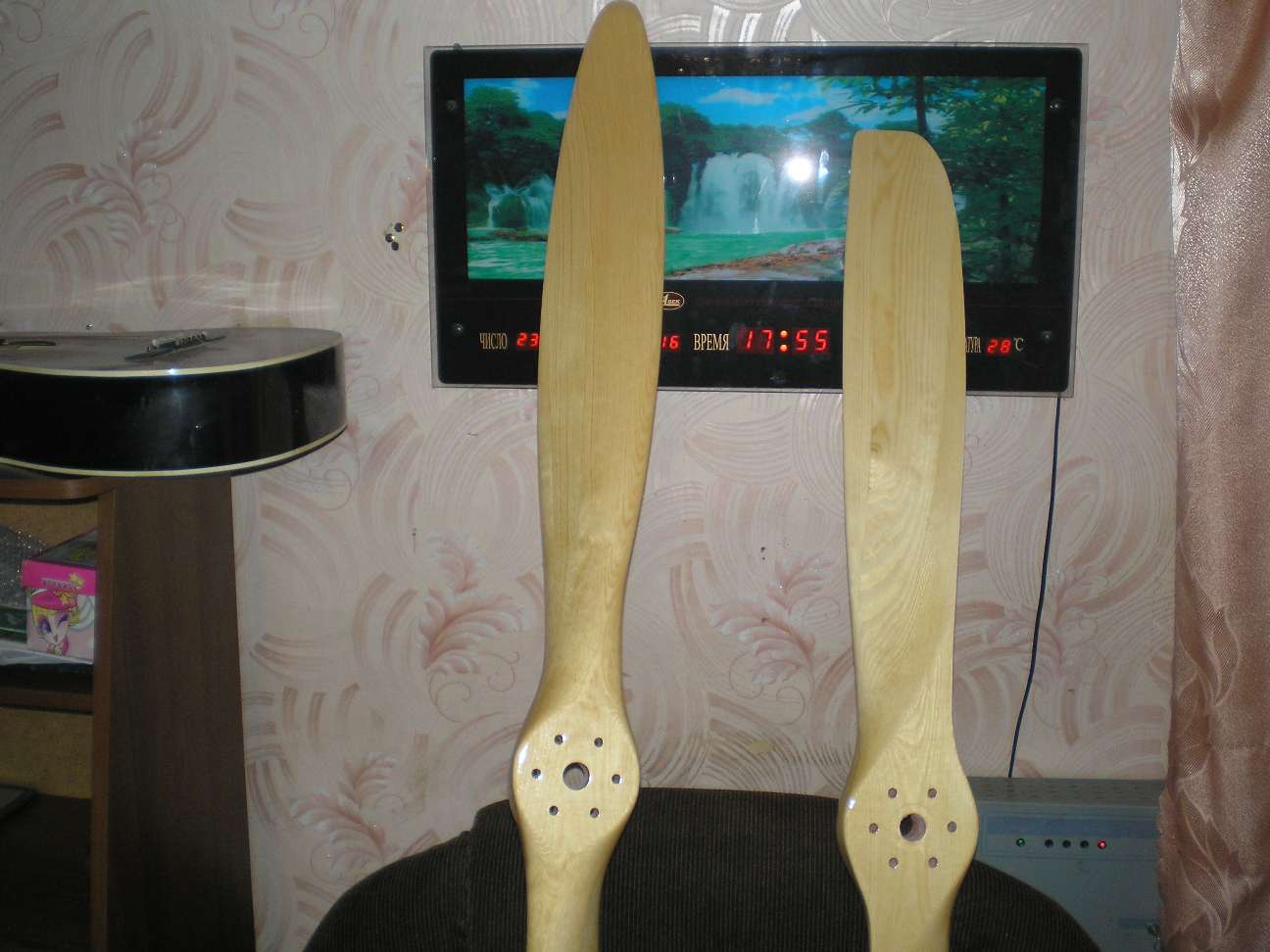

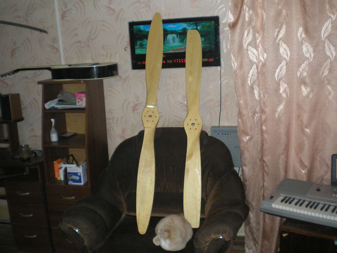

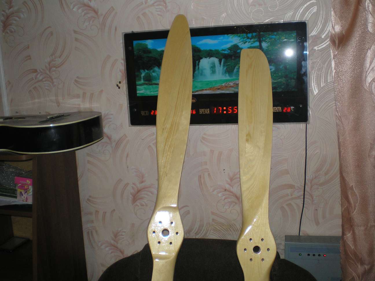

Продаю Воздушные винты
    89,8 КБ · Просмотры: 185
