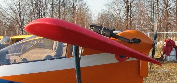

Изготовлю законцовки крыла, аналогичные применяемым на с-тах А-20 и 22. Профиль Р-IIIA, хорда 1400 мм, масса 1,2 кг.
Вакуумная формовка, эпоксидный стеклопластик.
7 т.р. за комплект.
Вот она.

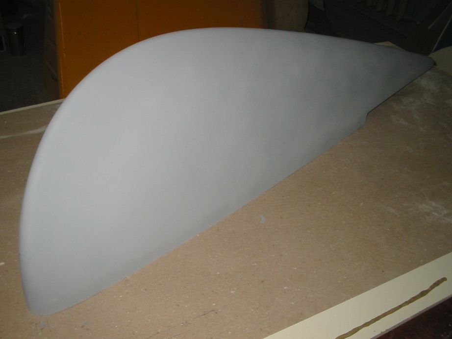

Теперь есть и накладные площадки под БАНО ,почти как на фото. +1,5 т.р.

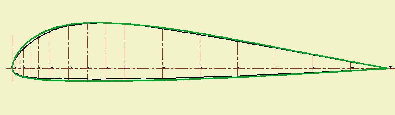

Нет, Сергей! Толщина 210 мм, ибо профиль P-IIIA толщиной 15%. Очень часто путают их относительную толщину.
  Однако что-то мне подсказывает что натянуть на 215мм эту законцовку можно за счёт гибкости пластика. 😉
  Там ведь теоретический обвод практически идентичен?
Мне бы тоже хотелось от них такой универсальности, однако, во контуры профилей, построенные по одному источнику (атлас Кашафутдинова-Лушина). видно, что P-III толще везде, а на лобике аж на 5 мм. Вот это место-то и вызывает сомнения. :-?
