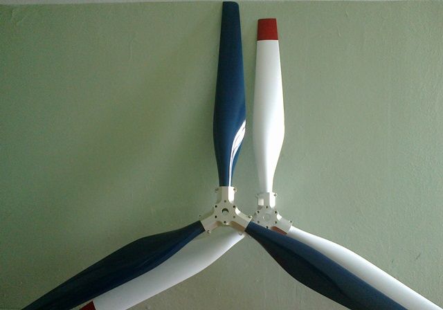

    26,9 КБ · Просмотры: 148
Винт правый (ВМ-3), толкающий, диаметр 1600-1720мм, идеален для Rotax-503, РМЗ-500 и др.
Винт левый (ВМ-3Л), толкающий, диаметр 1600-1720мм, идеален для Rotax-503, РМЗ-500 и др.
Также винт ВМ-4 (четырехлопастный) правый и левый, диаметр 1750 мм.
Материал - высокопрочный стеклопластик из ткани Т-25(ВМП)  под давлением.
Нержавеющая оковка толщиной 0,5 или 0,3 мм.
Возможность поставки запасной лопасти по базе данных, без доп. балансировки.
Цена (ВМ-3, ВМ-3Л) - 13300р.
Цена без втулки - 10300р. (втулка казанская посадочный диаметр комля лопасти 52 мм).
Форма оплаты - блиц-перевод, или на карту VIZA.
Отправка почтой или транспортными компаниями.
См. паспорт и фото.
Тел.  +7 (905) 005-88-00,  +7 (903) 353-48-45
