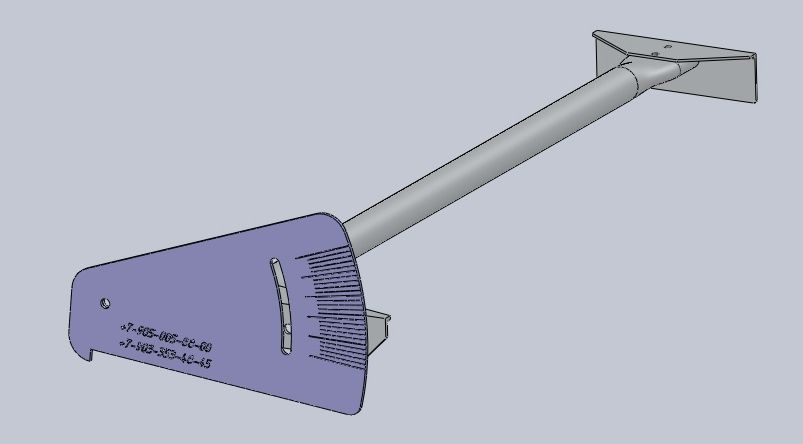

Приспособление для установки винта (левое вращение)
    17,8 КБ · Просмотры: 163
Уверен был что она идет в комплекте с винтом, собственно как и чехлы на лопасти. Сообщение №1 в этой ветке, фото паспорта.
Да, конечно! Просто один из заказчиков просил внешний вид линейки выложить, вот я и того...
