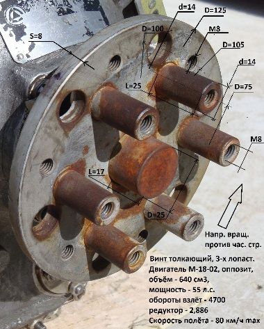

Прошу дать предложение на винт и втулку на указанный фланец (может с переходником).

Никаких проблем в изготовлении переходной втулки нет.
А левый винт мы еще не запустили в производство.

Он-же правый тянущий!?
На вашей картинке написано винт толкающий, а направление по стрелке против часовой стрелки, а это левый!
Если вам тянущий, то наш винт вам подойдет.
Пишите в личку ели готовы приобрести.
Я потерялся совсем! Прошу для особо одаренных, медленно и доходчиво объяснить, Ваша втулка различается для тянущих и толкающих винтов? И есть ли разница для лопастей для толкающих и тянущих винтов?

Наша втулка не отличается для правого и левого винта, и не отличается для тянущего и толкающего винта.
Тогда вопрос: лопасти ввинчиваются в воздух по часовой или против?
