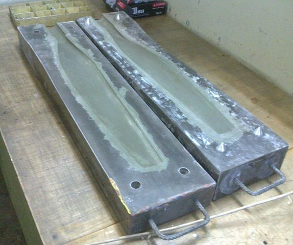

Ну вот и готова матрица для винта левого вращения.
Диаметр 1720 мм, до 70 л.с.
Желающие в очередь! :~)

Я собираю автожир и пришло время подобрать винт- у меня РМЗ-550 редуктор 2.5 обороты двигателя по паспорту 6700-7300 пологаю диаметр 1720мм. мне подходит , редуктор ременный - левого вращения.
С колько стоит комплект лопастей вместе с втулкой.
Спасибо! 🙂

Да подходит.
Смотри личку.
