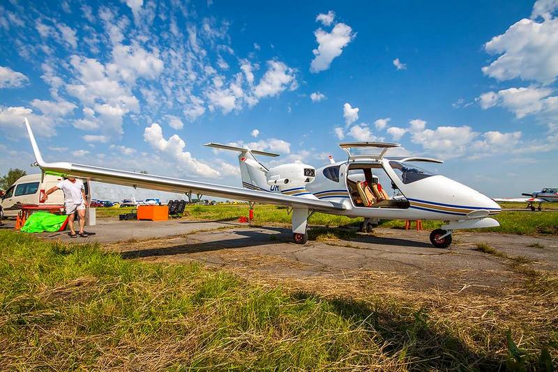

Продажа самолетов V24 и V24i.
motorist377
V24 и V24i -это 4-х местные, многофункциональные самолеты.
Особенностью самолета V-24-I является возможность ночных полетов по приборах
Оба самолета идеально подходят для полетов средней протяженности. Кроме того, предусматривают установку дополнительных топливных баков, что будет способствовать увеличению дальности полета. Фюзеляж V24 - это результат многочисленных испытаний в аэродинамической трубе в нем применяются прогрессивные силовые схемы, что делает самолет универсальным в эксплуатации, и оптимальная аэродинамическая проработка планера, придающая уверенность в полете не только опытным пилотам, но и новичкам.
Крыло цельно композитное, выполнено по двухлонжеронной схеме не разъемное по размаху. Механизация крыла состоит из двухщелевых закрылков и щелевых элеронов. На крыле так же установлены вертикальные законцовки которые позволяют избежать создания концевого вихря, что значительно уменьшает концевое сопротивление и улучшает аэродинамические показатели и скорость. В целом, это позволяет увеличить дальность на 4%, скороподъемность – на 8%.
Оперение Т –образное, свободонесущее, снабжено электрическими триммерами рулей высоты и направления, благодаря чему достигается минимальная нагрузка на органы управления. Управление самолетом дублированное с штурвалами и педалями с управляемыми тормозами. Убирающееся шасси с передней управляемой амортизированной стойкой; основные стойки шасси имеют дисковые гидравлические тормоза, что обеспечивает лёгкость управления самолётом не только в воздухе, но и на земле. Кроме того для расширения спектра решаемых задач, могут устанавливаться лыжи и поплавки.
Два вместительных багажных отделения составляющих по 100 литров каждый, в зависимости от модификации. Специальная крепление в багажном отделении удерживает груз от перемещения.
V24 - многоцелевой самолет, предназначенный для решения широкого круга задач, таких как:
обучение пилотов в аэроклубах;
патрулирование и мониторинг территорий и объектов;
осмотр лесов и обнаружение пожаров;
осмотр нефтепроводов и газопроводов;
осмотр линий электропередач;
ведение поисковых работ;
геологическая разведка, аэросъемка местности;
перевозка почты, груза, багажа;
воздушные прогулки;
туристические полеты; деловые полеты.
Сертификация V24 – в октябре 2014 года мы получили Украинский Сертификат Типа на самолет V-24 с двумя двигателями Rotax 912 ULS.
V24(VFR) - 250 000$; V24i(IFR) -от 300 000 до 380 000$, в зависимости от комплектации. По всем вопросам обращайтесь в SOFTEX aero, телефон и e-mail на фото.

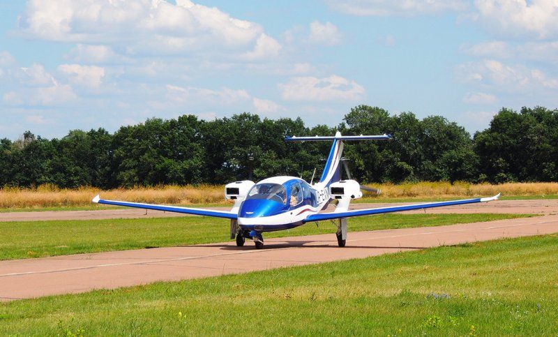

motorist377
Крыло цельное из углепластика, профиль нашей разработки с высокими Cy и с двух щелевым закрылком.

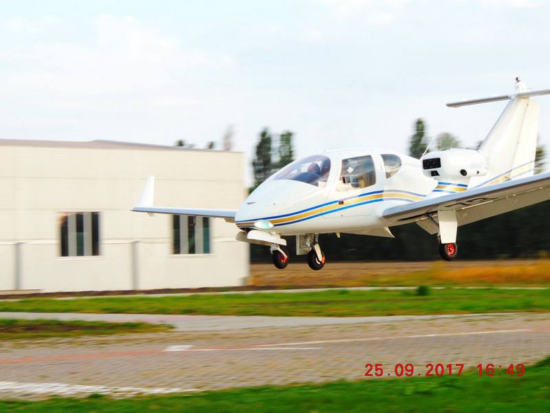

motorist377

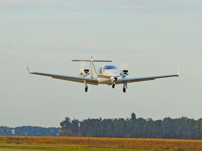

Мы тестировали посадку самолета с двумя выключенными двигателями , вот видео этого теста:
aeroerik
Чукотка, амфибии.
Спасибо за ответ, понял, неразъемное крыло это основа надежности и долговечности. Видео тоже зачетное, по заходу даже испугался что перелетит))

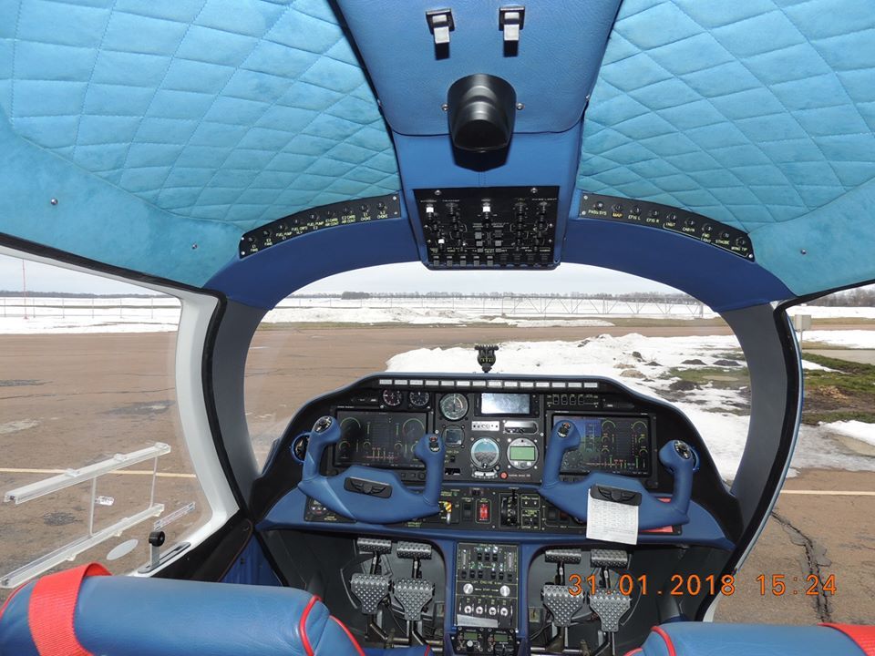

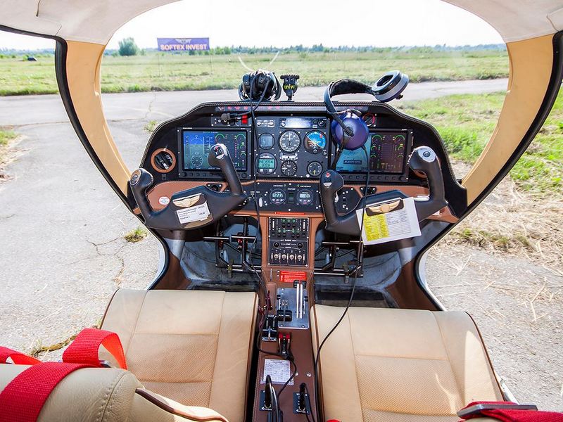

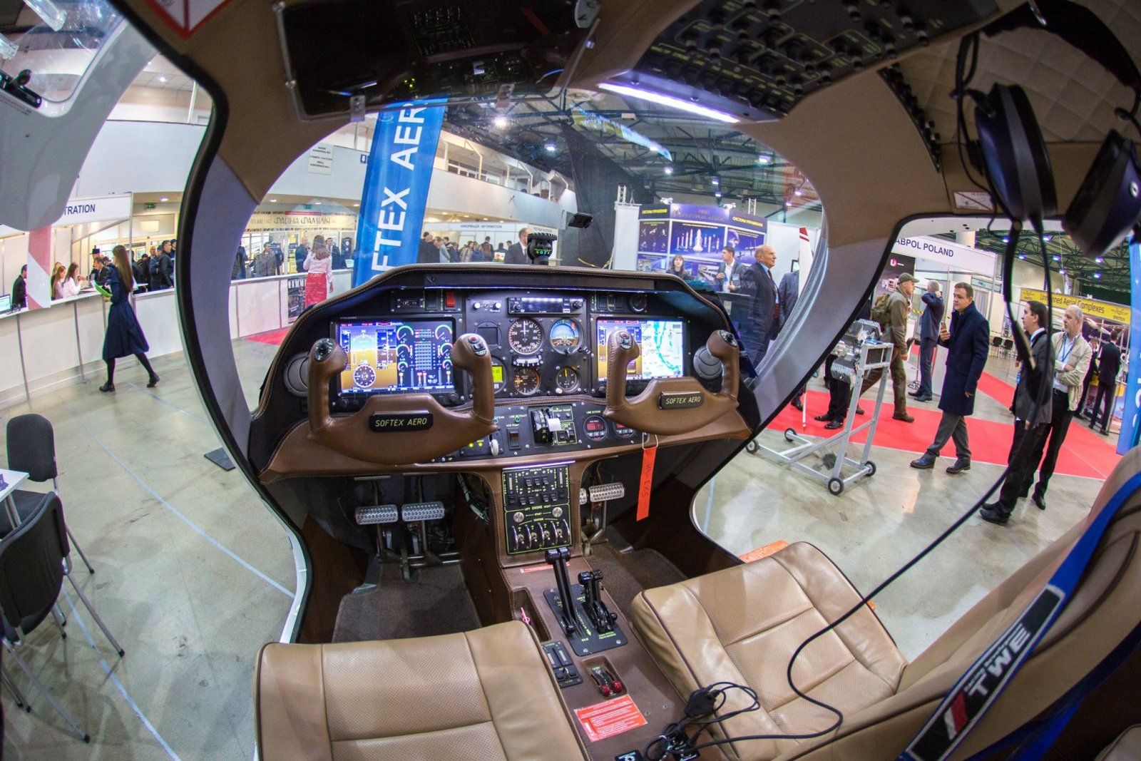

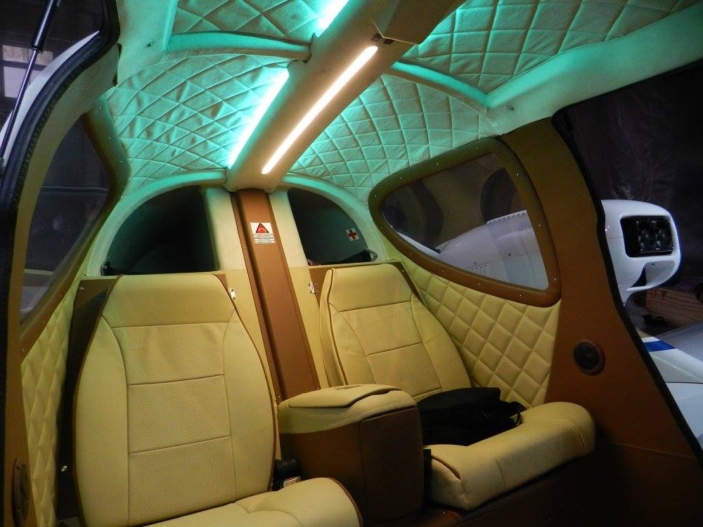

Индивидуальность - ключевая составляющая проекта. Каждой детали интерьера уделено пристальное внимание. Эксклюзивный дизайн кабины, спроектированный с учетом с пожеланий клиента, сидение регулируется по росту пилота, а его конструкция позволяет равномерно распределять нагрузку на пилота и чувствовать себя в кабине максимально комфортно. Softex V24 имеет один из самых просторных салонов в своем классе и оснащен эффективной системой автономного обогрева и вентиляции. Остекление кабины обеспечивает великолепную обзорность, что является залогом безопасности управления самолетом и, конечно же, позволяет получить незабываемые впечатления от полета.
Жесть

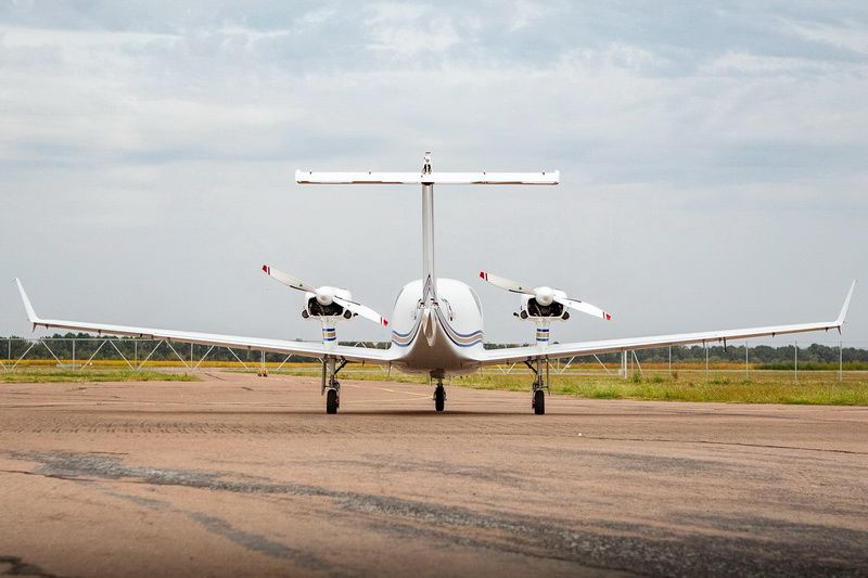

чем обосновано применение Т-образной схемы хвостового оперения, имеющей ряд известных недостатков?
motorist377

motorist377
Т-образная схема хвостового оперения выбрана не случайно. Применение такой схемы дает возможность повысить эффективность вертикального оперения, что очень важно для двух двигательного самолета, особенно в случае отказа одного из двигателей. Еще один момент в пользу такой схемы - на больших углах атаки (посадочная конфигурация) ГО не затеняет ВО, турбулентный след от ГО уходит выше и не попадает на ВО.

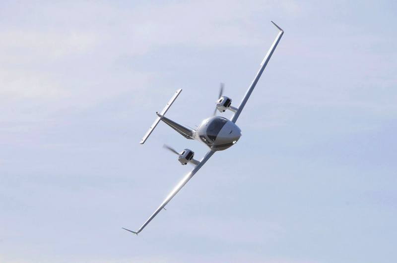

motorist377

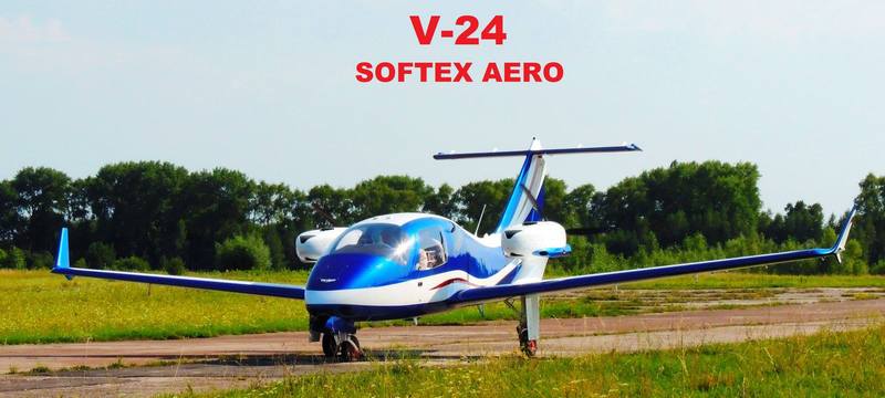

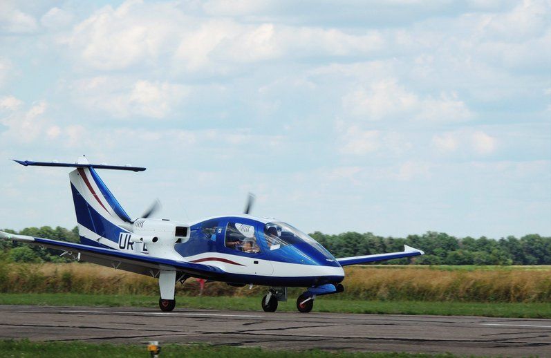

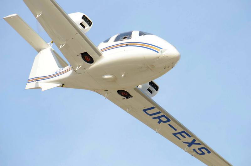

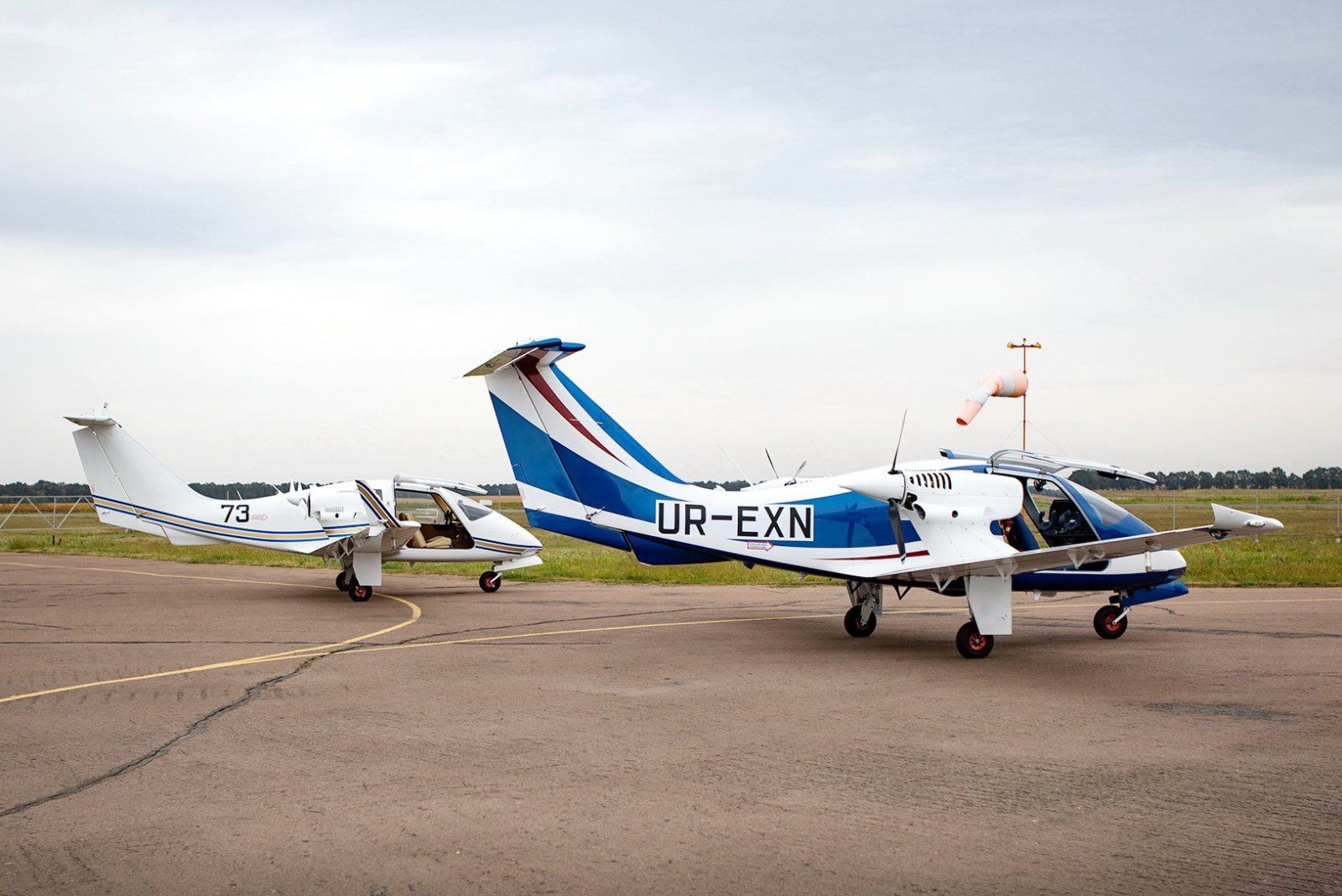

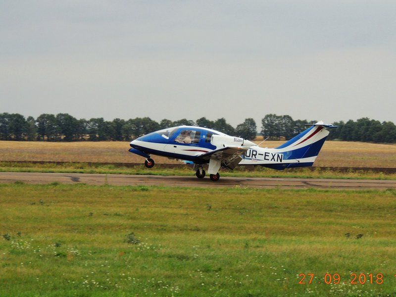

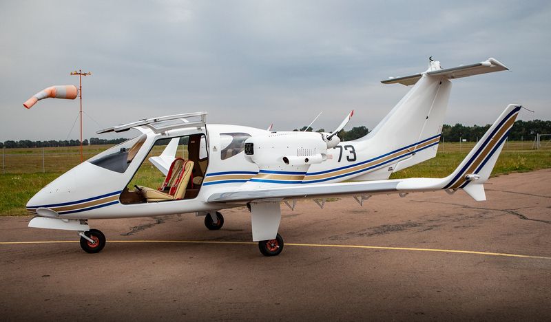

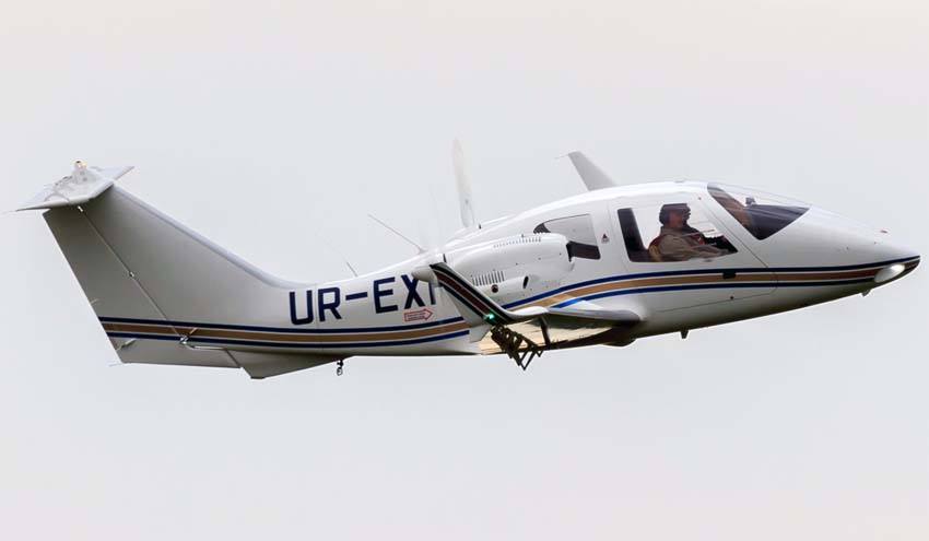

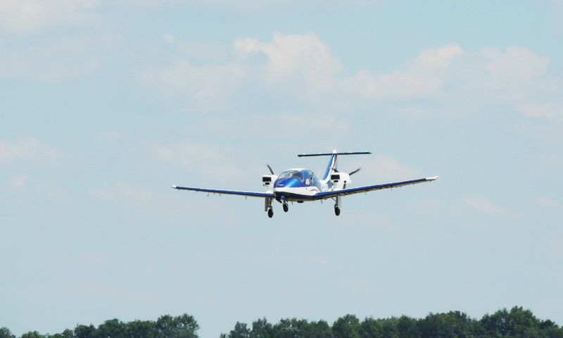

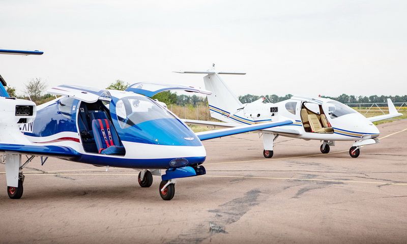

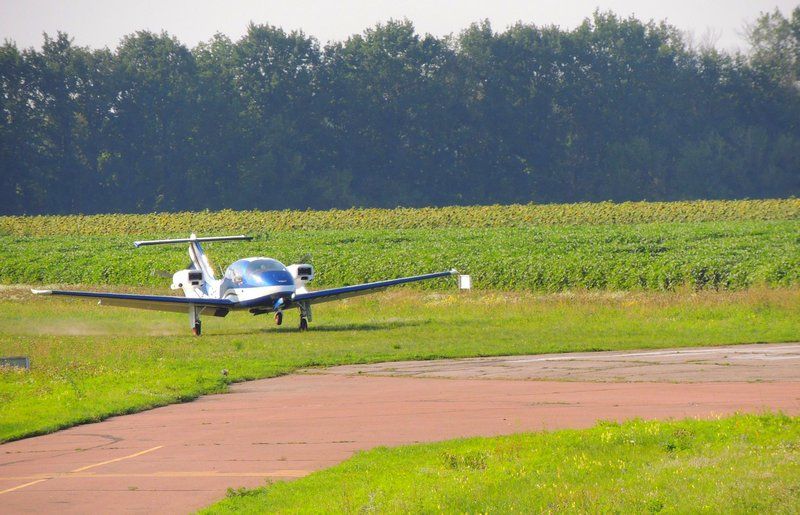

Самолет V24 - красивый самолет, красиво летает. Вот он наш красавчик. Посмотрите эти фото:

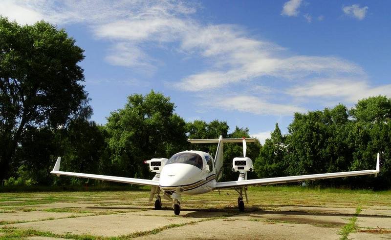

motorist377
V24 - завораживает всех кто имел счастье на нем летать. Рекомендуем канал SOFTEX Aero на YouTube, очень много видео с этим самолетом.
