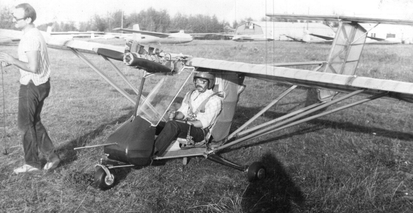

Ну где же вы теперь, мои оппоненты? Вам тут и факт на лицо, а вы в рассыпную как куропатки. Моя конструкция априори экспериментальная оказалась чужой на Форуме экспериментальной авиации. Конструкции лего-вот ваш конек.
Скорее жизнеспособность проверенной конструкции "тот самый конёк". А Ваша конструкция весьма противоречива в плане выигрыша в ЛТХ или безопасности. Но , безусловно, она экспериментальная. Теперь , когда все "оппоненты" разбежались, Вы можете трезво оценить плюсы и минусы Вашей конструкции по сравнению с классической ?
Нет, серьёзно. Если мне в голову приходит идея про ЛА, то я думаю, что мой будет лучше, доступнее, безопаснее (выше, дальше, быстрее...) по сравнению с другими. Так что в конце концов оказалось ? СтОит "овчинка выделки" или нет ?
То пусто-то густо. Теперь надо освобождать место от шелухи блудословия для ответа Замполиту.   Оценивать схему "триплан" и саму конструкцию категориями сегодняшнего дня,  НЕКОРРЕКТНО. Это теперь всего в изобилии. И в авиации в частности. Были бы деньги и желание... их иметь. Покупай готовое и летай. В 80-е ничего не было -ни материалов, ни знаний, ни двигателей. Зато энтузиазма да бескорыстия через край. Строили по наитию глядя на полюбившиеся картинки самолетов.  По этим причинам даже классические самолеты летали плохо и,чаще всего ползали по земле.  Мой ЛА из тех самых времен. Так с "классикой" каких времен сравнивать мой триплан?  Прошло 14 лет с тех полетов. Страсти по триплану давно улеглись. И я ответственно заявляю: Триплан оказался летучим и простым  в управлении. На этом  и "купился "  мой пилот- испытатель,посчитав излишним ограничиться подлетами в тот ветренный ( 6 м/сек) день. Подойди Балуев к делу как и подобает летчику-профессионалу - он бы воткнул еще один лавровый листок в венок своей славы в наших краях. А я получил бы ценный опыт для дальнейшей модернизации своего ЛА.    Сравнивать триплан с классикой, что сравнивать ослика с рысаком. А,ведь он тоже ездовое животное. И по своему грациозное.

Согласен. Для чистоты эксперимента надо сделать два одинаковых самолёта (в смысле одинаковые по Сх фюзеляжи) с идентичными СУ, но один "классик", а другой "эксперимент". Отлетать на них программу двумя разными лётчиками, которые будут меняться между собой для чистоты результатов испытаний. потом всё анализировать... Но это не в нашей жизни  :-/
Главный вывод из эксперимента с трипланом такой, ОН БЫЛ СДЕЛАН. Автору и конструктору Уважение, а молодёжи наука.
Сравните с "классикой" той же "доинтернетовской"эпохи: А-20 с двигателем РМЗ-640.
Минимальное сопротивление фюзеляжа и лучшие условия работы для винта послужили причиной для выбора этой схемы (из нескольких) для самолета Аэропракт-20. Прототип этого самолета, с двигателем"Буран", успешно летал с двумя пилотами на борту, разгоняясь до 130 км/ч и имея скороподъемность 2 м/с.
Или вот с этим,что на фото,с 2-х щелевым крылом. Масса 110 кг, двигатель- конвертированный "Привет-22", диапазон скоростей-45-100.
В принципе, сравнивать можно с любым одноместным СЛА того времени. А-8 Яковлева тоже был совершенно нетрадиционным и экспериментальным! 😉

Благодарю вас за бесстрастную и объективную оценку моим трудам  былых времен. А вот такое сравнение моего триплана с его сверстниками классической схемы я принимаю безоговорочно! Более того: Мне весьма лестно поставили в пример работы Юрия Яковлева, достойного продолжателя дела его гениального однофамильца Александра Яковлева. Значит все было не зря. Но, мне еще рано жить воспоминаниями.   Если у кого есть ко мне вопросы по существу- я готов на них ответить.
Александр Павлович, покажите аппарат, который строите в настоящее время.
Судя по всему, это снова триплан? Очень интересно взглянуть.
Я еще не научен размещать слайды в и-те. Да и стоит ли выставлять на суд народа то, что еще не готово?  Пользы никакой. Зато от критиканов обороняться...  Строю "классику" собственной конструкции. Но опыт триплана там будет присутствовать. Строю в одиночку на средства "пенсиона". оттого и долгострой. На эти же доходы построил ангар 11х16 метров на аэродроме. Там и живу.   Приятели- моделисты вызвались построить  радиоуправляемую модель, чтобы на деле проверить мою концепцию. Весной, надеюсь, проведем испытания.
Ну  вот, за   полтора года, моделист-доброволец построил радиоуправляемую копию моего строящегося самолета. Размах крыла-3 метра. Летные качества очень хорошие. Забавная игрушка для взрослых. Вот и ответ -вопрос для скороделов. Как можно в одиночку построить полноразмерный 2-х местный самолет за 3-4 года, да еще на  скромный "пенсион"?
