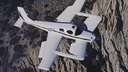

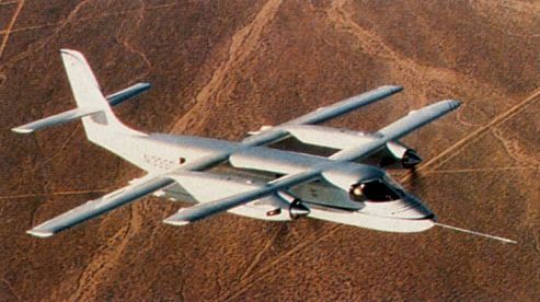

У Рутана тоже почему-то не пошло.
    33,1 КБ · Просмотры: 217
    32,1 КБ · Просмотры: 202
1-ПГО расширяет зоны сваливания, за счёт перемещения центровки, Т.К. ПГО увеличивает хорду,
увеличивает хорду чего? (какую?)
2-ПГО наклоняет нос при сваливании и не допускает...
падение подъемной на ПГО вызывает опускание носа (сваливание на нос)
Всё равно не понятно... как это сказалось на посадочной скорости ( в смысле прирост Су на посадочном угле атаки, ограниченном касанием хвостовой балки о впп). Насколько уменьшилась посадочная скорость и пробег ? Стоит эта овчинка выделки при эксплуатации с бетонной впп длиннее километра?

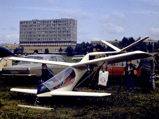

Как раз в те же времена, когда Вас будоражила "незашоренная" схема, УЖЕ летал самолет-самоделка "Пегас" 🙂
Автор, - lav, москвич, есть на этом же форуме
Другие фото этого самолета, летавшего в московском небе и в Риге, можно найти на нашем форуме в ветке "Самолеты тандемы" примерно от 06.11.10.

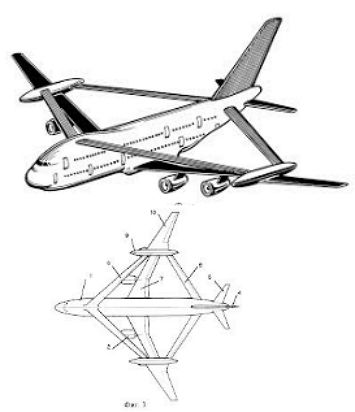

Отсюда возникло мое внимание к патенту МАИ
http://ru-patent.info/21/65-69/2165377.html?numbval=2165377
Долго не мог найти никакой из 18 иллюстраций к подобной формуле их изобретения.
Если кому-нибудь это удастся, - прошу поделиться источником.
Пока же "напоролся" на единственное изображение большого самолета с указанными выше противоречивыми требованиями к исполнению конструкции, достигающей значительное снижение массы "планера".
Как кто думает, что нужно изменить в нем, чтобы по такой же схеме спроектировать сверхлегкий, экономичный и скоростной ЛА?
Ну и снова существенный вопрос: как управлять планами, чтобы такой лично-мини-транспортник оставался устойчивым, быстро взлетал и имел короткий пробег?

1. Замечу, что даже действующий патент - это отнюдь не гарантия работоспособности и, тем более, эффективности решения: экспертиза заявок по существу выполняется абсолютно с формальных позиций и ее смысл лишь в установлении оригинальности решения и непротиворечивость законам природы.
2. Основным смыслом приведенной по патенту картинки является вовсе не сверхэффективная аэродинамика, но всего лишь, силовая схема, где планы образуют пространственную ферму, повышая общую жесткость их системы, позволяя, таким образом, увеличить возможную массу самолета. Основной задачей лишних планов является возможно меньший вред при взаимодействии с атмосферой.
Да уж...Чтобы разобраться в описании патента,  не имеющего заявленных иллюстраций, требуется великое воображение и знание конструкций,предшествующих этому шедевру. Благо, что Вы,Виктор смогли"откопать" один образец. Кое в чем я разобрался, ознакомившись с текстом. Но, нужно некоторое время, чтобы осмыслить, урезанную до предела понимания, информацию, прежде чем высказывать свои соображения. А пока будем надеяться на " показания" профессионала Владимира Павловича. Он из того-же КБ МАИ что и авторы сего патента. и, вероятно, имеет доступ к, интересующим нас всех,.недостающим иллюстрациям.           Что касается ваших, asz и Виктор,вопросов по синхронному управлению ПГО и ГО - отвечу. Но, прежде  наберите в ин-те фразу -"триплан-тандем "Троица" и ознакомьтесь с ним. А  лучше вставьте статью в нашу тему.Иначе наша дискуссия так и останется беспредметной. Я еще не  обучен работе на ком-ре. Текст печатаю одним пальцем.
