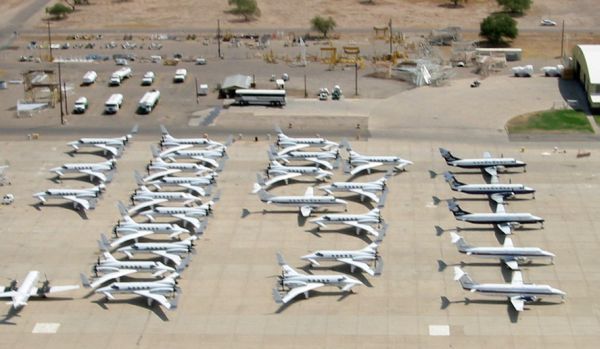

Летает поменьше. Основная часть в пустыне стоит. Где-то фото было...

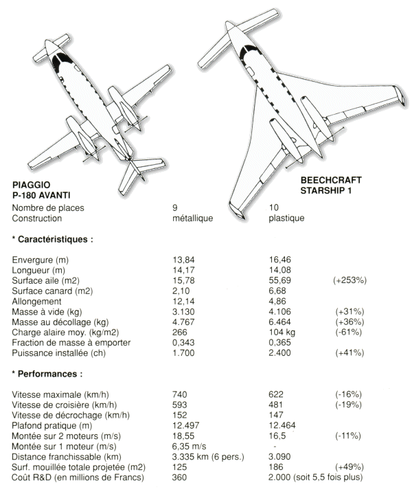

Это не "Аванти", а "Бичкрафт Старшип"- его сняли с полетов:
"...Beech has recalled the leases and bought back as many as they could from the owners..."
А "Аванти" недавно прилетал в Шереметьево...
У него дела получше.
Ниже их сравнение.
