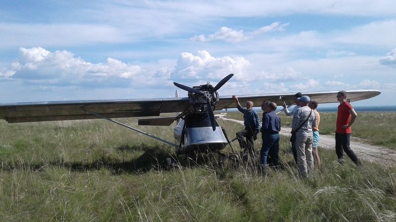

Удивительная штука судьба..... не знаю до каких пор она будет так благосклонна ко мне ...... за какие заслуги. Приезжаем на аэродром ветер боковой полоса японская то яма то канава. Хозяин самолёта спрашивает полетим вместе нет говорю Саша, что то у меня сомнения. Разбегаюсь бежит отрываться не хочет полоса кончается с трудом подрываю  скорость на пределе аэродром на пупке как начало коробить ручка от борта до борта  кое как удержал силой воли. Отошёл от земли успокоился а ведь нужно ещё и сесть. Собрал одно место вкулачёк  сажусь тет по проще. За рулил публика требует. А я понимаю до греха пол шага. Тут хозяин предложил под харчится.  Я не стал сопротивлятся думаю может ветерок подвернёт пока ездим. Приезжаем  всё на своём месте. Думаю нужно сменить курс выбираю ещё один японский курс но против ветра всё сикось накось но делаю пробный взлёт  нормально в допуске. Вывез всю команду. Полетели с хозяином  над волгой широкой, где ясные зорьки и вдруг кратковременный отказ я уже представил какая холодная вода и как выбираться из под обломков но милай вдруг подхватил и снова запел. Тут же крутой вираж и до хаты. Дотянули благополучно. Вот так судьба Евгения хранила сперва мадам за ни ходила, потом мсье её сменил..... ;D
Vladimir1950

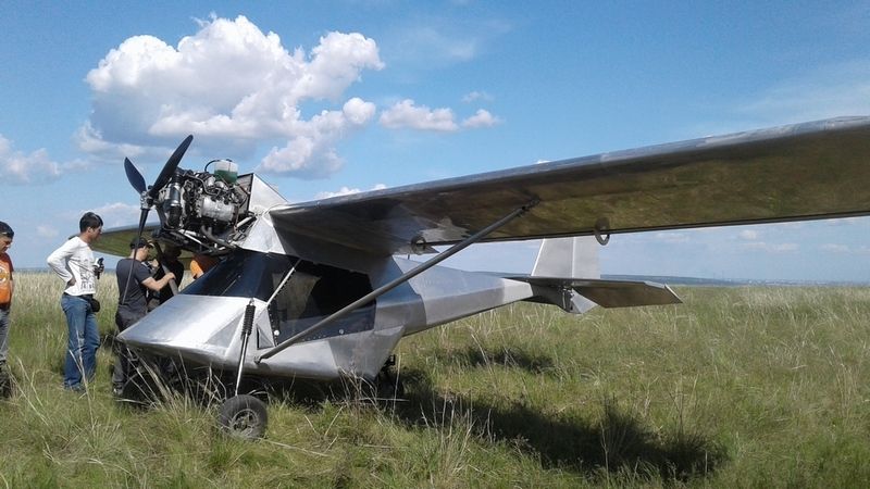

Сегодня познакомился с Юрием на испытаниях его самолета в Вольске. Первый взлет в плохих условиях заставил поволноваться, но... мастерство не пропьёшь. А вот так выглядит самолет. Всё вполне достойно, амортизация на уровне. Успехов!
Дудин Николай
Юрия Саныча поздравим от чистопольцев! Давненько не был на форуме, пропустил комментарии BRASSa. Не знаю Вашего имени, но все равно спасибо за высказывания в адрес нашего аэродрома. Да, бились за него до последнего, даже нашего руководителя, администрация в лице главы Ахметзянова И.Т., сняли с должности ген. директора ПАТП-1. На месте нашего аэродрома развели свинарники и др. сельхоз. предприятия. Сидят там Шнайдерман в.д. и брат президента Миниханова. Увидели творения Эдуарда под ником Шальке. Эдуард желаем дальнейших творческих успехов. Николай.

Не большой видео отчёт.
Самолёт Ер 7.
При полётах в довольно таки сложных условиях показал, что без редуктора для двухместного тяги маловато не смотря на то, что летали в полном составе экипажа. Ещё бы кил 20 тяги не помешало. В остальном машина без претензий. Да оно и понятно только представьте Используя всего лишь 71лс при тяге 180кг самолёт устойчиво летает. Даже со вторым пилотом в весе 90 кг. А представьте  хотя бы 250кг тяги к примеру 912. Думаю результат был бы ошеломляющий.
И так смотрите и делайте выводы. :)

Да, амортстойки  видать  поработали  на  славу................для  не подготовленного  поля  в самый  раз.  мотор  прямо  как  лайк  гудит, зачетно.
