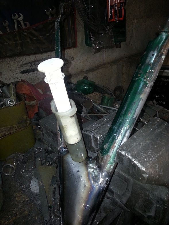

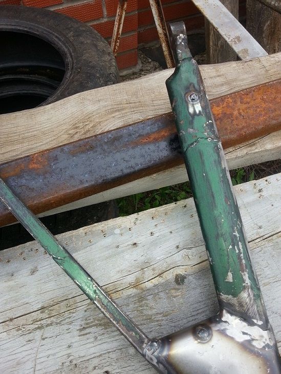

Всем привет. Сегодня выполнил работы по усилению Пирамиды шасси. После сварки просверлил отверстия и шприцем закачал небольшие порции масла в полости. Способ много обещающий кроме того, что масло дало защитную плёнку но ещё и сразу указало на не провар и трещины. Сразу проявились масляные пятна. После устранения заварил отверстия.

Да, на  обнаружение  непровара  это  очень  хорошо.

Вообще-то в промышленности используется керосино-меловой способ обнаружения дефектов. Деталь покрывается меловой  побелкой, запускается керосин с его колоссальной проникающей способностью и  вуаля, все дырки в гости к нам!
Я знаком с этими свойствами керосина. Просто цель была не обнаружение а защита внутренней полости от коррозии.

Доброго времени суток, Юрий Александрович! Как вы думаете, а не стоит ли каркас кабины, он ведь тоже из трубок сварен, защитить таким-же образом? Крутить и вращать его правда будет тяжелее, чем рычаг шасси...  ;) И потом, когда варил, я об этом не думал, и полости трубок образующих раму, между собой не связаны. придётся фокус с отверстием повторять многократно.  :-/
Ещё возник вопрос: какой консистенции лучше использовать мазуту, для заливки в полости? Я так понимаю, что она должна иметь хорошую смачивающую способность, достаточную вязкость, чтобы вся потом не вытечь, и в то же время, достаточно жидкой, чтобы остаться на стенках тонким слоем. Может в простую, дешёвую минералку добавить капелюху керосина?  :~~)

лучше автомобильный мовиль,- они сейчас продаются в виде спрея с трубочкой для заливки в полости
Всё верно Андрей.Учитывая это, так как под рукой не было мовиля я использовал моторное масло. и не сливал его полностью так как объём его был не велик то просто оставил в полостях. Теперь это индикатор трещин. Появление масляного пятна говорит о появлении трешины. Говоря о консистенции можно сказать то, что применение мовиля лучший способ. Но после заливки нужно прогреть деталь феном мовиль при нагреве разжижается хорошо растекается и смачивает поверхность. Отверстий мозно сверлить много они легко завариваются полуавтоматом. Что я и сделал.
С трубочкой это хорошо но при этом отверстие получается большим. Заливка шприцем мне понравилось больше.
