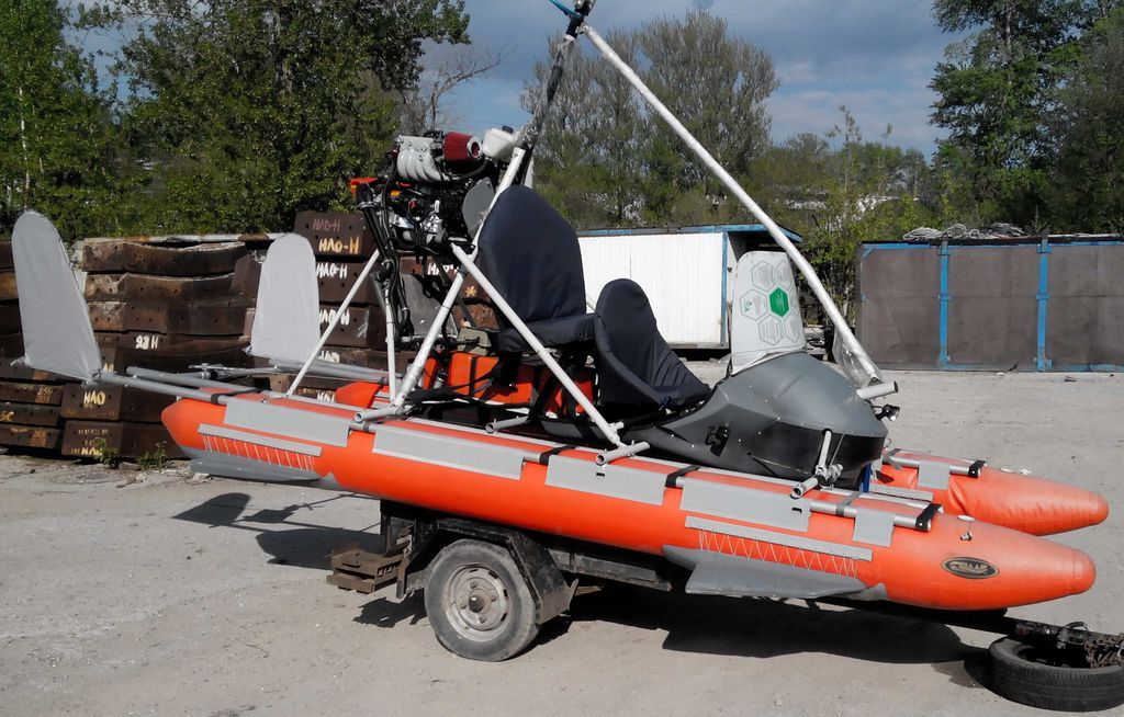

Дядя Юра,а может попробовать Вашу технологию-поликарбонат.Каркас из уголка Д16 или АД31.Стыки окантовать полоской АМГ.И на заклепки и клей.Тем что автостекла клеят.С родным праймером-хрен отдерешь,должно быть герметично.Гланое не пропороть.Но издессь у поликарбоната свой плюс-стенка двойная и гибкий.
Владимир
канадские поплавки флу лотис надувные , но имеют пластиковую подошву с реданом,- может и Вам добавить к этим поплавкам подошву с реданом?
Lapshin
Только так - иначе только горя схватишь, и вероятность отрыва будет как в лотерее.
Когда-то делал надувные поплавки для Авиатики - также с жесткой (дюралевой) подошвой и реданом.
Да я их изучил. Цена у них 2400 УЕ. Самому пока некогда заниматься. Но в общем то понравилось. Лучше чем на лодке. Та валится с боку на бок боковые поплавки зарываются. А ту ка по столу. Легко идёт и рулиться даже без водяного руля. Займусь как нибудь в плотную. Пока передышка.

Моя конструкция поплавка представляла собой плоскую фермочку по плоскости симметрии поплавка, нижняя часть которой определяла профиль киля поплавка. К фермочке крепились дюралевые подошвы, на наружной стороне которых были отверстия для шпаговки. Баллоны ставились между фермочкой и подошвами (правой и левой - баллонов тоже два) и накрывались шкурой, шпагуемой к фермочке в центре и подошвам по краям.
Я в перспективе тоже планирую хорошую подошву с фермой а для плавучести заполнить пенопластом. Задав форму стандартного поплавка. Цель надувных была проверка остойчивости результат превзошёл ожидания. Я думал он будет валиться на крыло но нет стоит очень хорошо.
Lapshin
Да, без опыта остойчивость поплавкового гидросамолета впечатляет. У МАИ-223, где поплавки поставили на место колес, колея мне показалась узкой сравнительно с аналогами - нона Московском море при волнении и таком ветре, что зарулить к причалу, смогли только с третьего захода, качки не наблюдалось вовсе, будто в штиль.
Тут ребята воздушную подушку предлагают. У них уже облётана.  Столько интересного всё хочется попробовать. Но немного загнал себя, не чего не успеваю.
