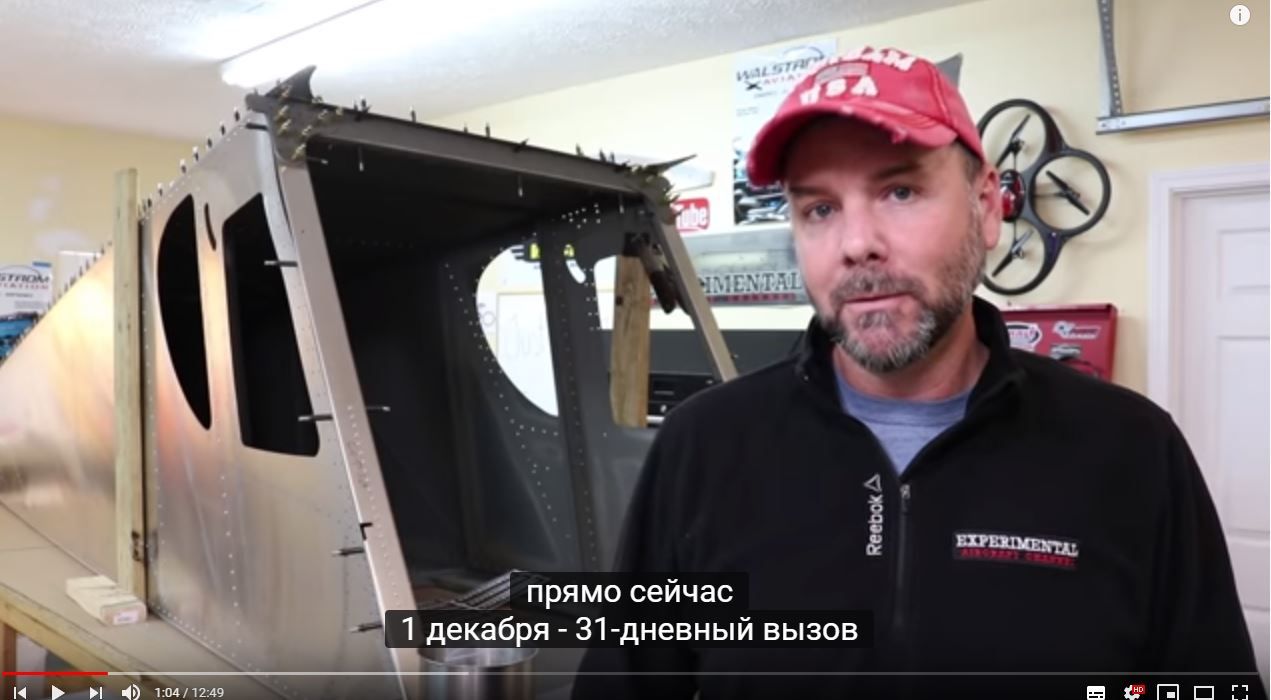

Вместе с Вашим приглашением Уважаемый Юрий Ер - нам пришел вызов : начать проект за 31 день до Нового Года Посмотрите Видео и попробуйте поиграть в эту игру. Не забудьте что есть Автоматический Подстрочный Гуглопереводчик который поможет понять какие правила и что конкретно мы с Вами должны будем делать
[media]https://www.youtube.com/watch?v=TuEC2N3vm4I[/media]
    81,7 КБ · Просмотры: 230
