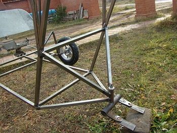

о! наконец-то понял, что меня так интуитивно удивило в лыжном шасси... а как рулить-то? на поплавках понятно, на колесах предполагаю, что заднее - рулевое... а на лыжах?  :eek:
Что я и торопился вырулить. У меня тоже были сомнения как рулить. Но увы и ах. Всё прекрасно. Он идёт как бы на пятачках. и потому достаточно руля направления. Даже при страгивании. А раскачка руля помогает сорвать с мета после прилипания. На колёсах в обще, полный пансион. (жёсткие тяги)

Так вот в дальнейшем задние узлы обретут телескопический узел навески (конструктивно прост) Лыжа в полёте самостоятельно будет выбирать наивыгоднейшее(в аэродинамическом плане) положение. Лыжи можно выполнить в виде капли(удобообтекаемые)
очень хотелось бы поглазеть... успеете до конца зимы переделать и облетать?
есть у меня одна задумка с лыжиками... а то не нравятся мне все эти резиночки-тросики-расчалочки-ограничители на лыжах... вот и любопытно, как другие придумывают...
Да эта схема исключает все приспособления.Но вероятне всего первые подлёты будут с фиксированным положением лыж так как лыжи не родные. Родные будут на 50см длиннее.
Сейчас самоль установлен как на тазик. перед лыж короткий и при поднятии хвоста лыжа просто идёт в верх. Потому взлетать и садиться придётся на подтягивании на больших углах. Я буду информировать о ходе событий.
Как встанет наст так вырулю, нынче нас занесло снег рыхлый.

Покрупнее планом.
Дмитрий вот набросок задней подвески.
Не приварены, лишь втулки оси. Они варятся длинной в ширину листа, шов капитальный по торцу листа. С противоположной стороны, обширная при хватка, по средине листа. Для исключения, перереезывающих напряжений, в районе шва. Эти втулки играют двойную роль, держат ось, и исключают вихляние колеса, при боковых нагрузках.
Да, забыл, торцы трубы, заварить пятаками, не повреждая кромки листа рессоры, сваркой. Лист в разрезе трубы входит плотно, шов накладывается с одной стороны на выходе торца рессоры.
Барзо дякую. Я вот чего спросить хотел, сам над этим думал. В колесном варианте, в такой конфигурации, не резкие моменты выходят...? Пардон...  :-[  Вы-ж, как следует еще не разгонялись на нем...?
В принципе Дмитрий это точная копия(освистаного на этом форуме) моего первого одноместника, отлетавшего весь летний сезон. Только расширена кабина. Колёса побольше. Движок мощьнее.
Даже крылья с него и оперение. Потому я вполне могу представить поведение машины.
Вы наверное не застали мой видео фильм который я предлагал на обозрение. Там всё без прикраса видно.
Меня просто достали с просьбами создать двухместную машину. После того как по присутствовали на полётах. Я всё отказывался а тут один двигун притащил. Ну я и сломался. А то где бы я с пенсии мог движки менять как перчатки. Тут один уже по 912 предлагает заложить но я упираюсь условий нет. Вот облетаю дам оценку. Всё равно какие то косяки вылезут. Есть изменения в силовом каркасе да и нагрузки подскочили.  Сейчас вечерами пересчитываю для более острого представления состояния машины.

Но у меня всё проще балка из оросительной трубы 125мм
А какова толщина стенки этой трубы и где они достаются?
Ну вот вопрос по существу, отвечаю.
Труба из за кромов хороших людей которые не любят когда что то плохо лежит. (Шутка)
Раньше эти трубы на полях лежали. Когда наш посёлок начал строиться многие их на дымоходы ставили. Вот мне и выделили. Ну а насчёт тридцати лет не извольте беспокоиться. Для аппарата моего типа эта труба для него с заложенным стократным  запасом прочности. Вы прикиньте хотя бы на глаз какое усилие может развить стабилизатор и сможет ли он согнуть трубу такого диаметра. Длина трубы 3мХ3мм(примерно). Штангелем замерял, не точно.
  Самым новым из них более 30-ти годов ,стенка 2.8мм ! ;)
Я понимаю что вы хотите сказать годы нарушение усталостной прочности. Это вас так учили в институте. Давайте кивнём(сейчас модно)на запад люди восстанавливают самолёты времён ВОВ и летают. Если вы нормальный я уж не скажу конструктор, хотя бы мужик,  вы наверняка способны определить коррозию металла. и проверить на прочность детали не сложной конфигурации,
к коим относится труба.
Потом, я не выставляю аппарат, как пример для подражания использования материалов, а как концепт интересной схемы, хорошо показавшей себя, в ходе эксплуатационных полётов.

Для аппарата моего типа эта труба для него с заложенным стократнымзапасом прочности. Вы прикиньте хотя бы на глаз какое усилие может развить стабилизатор и сможет ли он согнуть трубу такого диаметра. Длина трубы 3мХ3мм(примерно).
Короче стенка 3мм. Это действительно монстровая труба. Похоже в нашем отечестве сложно с тонкостенными трубами большого диаметра. Меньше 3 мм, удалось найти только 2 мм и 100 мм в диаметре.
Для сравнения буржуи на двойках ставят 127х2 мм, а на одноместнике заявлялось 110х1,2.

Тонко стенка не даёт жёсткости на кручение страшного ничего на наших скоростях нет. Думаю бафтинг(помоему так называется, прогресируемые колебания хвоста) не возникнет.
