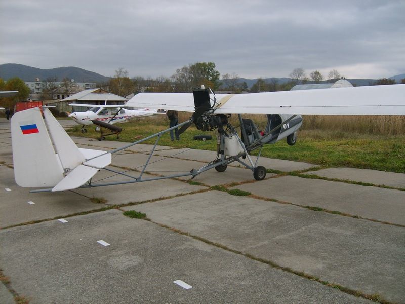

Кто нибудь пробовал такую схему силовой установки.
Зайдите в ветку про планер ЛАК-16, там был такой.   http://www.reaa.ru/cgi-bin/yabb/YaBB.pl?num=1197402432/90
Спасибо! интересная версия. Но почему не прижилась.
Для толкающего винта мне кажется довольно таки хорошая компоновка. Я сам не приверженец толкающих компоновок.
Потому и спросил почему не прижилась данная схема. В чём её недостаток.

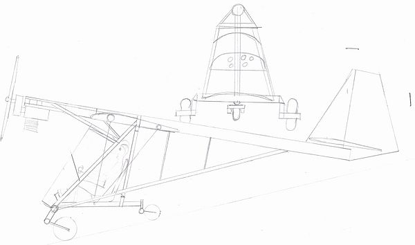

А вот и "Сикорашка"
Спасибо! Это всё из серии планеров лак. Мне кажется правильное направление.
  Правда не нравиться такая конструкция хвостовой фермы.
Но здесь, я понимаю, у людей не было цели создать, что  либо своё. А главное подняться в воздух, и в данной ситуации я считаю их выбор правильный.  Но думаю проще, и интереснее, было сделать верхнюю трубу большого диаметра, и два нижних подкоса. Смотрелось бы солиднее, и не надо делать, струнный инструмент.
Да и падение на хвост при стоянке не совсем гуд. Лучше, мне кажется применить мою схему шасси.

Только в предлагаемой схеме придется от такого варианта шасси отказаться, пустой самолет стоять не будет.
Это, я, так набросал, без учёта пропорций. На скоруруку. Главное, предложил обратить внимание, на силовую установку, потому, не придал значения пропорциям. А в обще, могу разместить всё по уму.

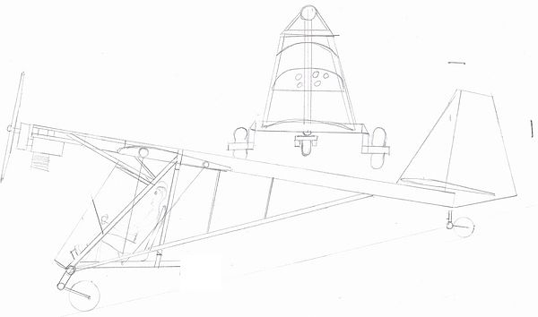

А что мешает пустить 2 трубы от крыла к ВО, как у Птенца ?
Ничего. Просто, одна труба, большого диаметра, хорошо работает на кручение. И нуждается, всего лишь, в двух лёгких подкосах. И не требует, расчаливания, хвостового оперения. Треугольник из трёх труб как у птенца сложнее закрепить чтобы он не крутился. Мне так ка...ца.
Да и ещё широко расставленные трубы(довольно таки приличного диаметра)на Птенце создают большее сопротивление.

А такое шасси не нравится ?
Слишком длинная трансмиссия до хвостового колеса. Требует тросовую проводку, радиус разворота, увеличивается. Теряется жёсткость управления, вызывая, вихляние хвоста, и пружинистость педалей. Что не очень приятно при рулении.

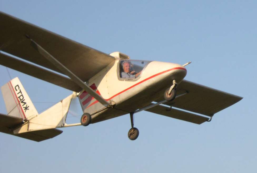

Был такой самолетик на одном из советских слетов СЛА , названия не помню только.
Самолет "Стриж". Сделан в Коломне. Летает.

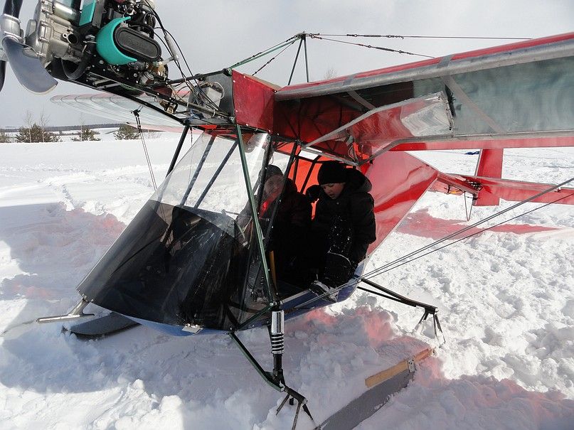

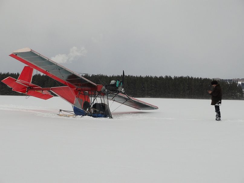

Есть новости! Пока, что для тех кто хотел посмотреть новое, лыжное шасси в работе.
В силу того, что передвигаться по полю было очень сложно съёмки почти не велись да и выполнено было всего два подлёта. С одним и двумя пилотами. Из за глубокого снега дальнейшие действия были прекращены.
Выставляю лишь для общего ознакомления с проектом.  Здесь видео. http://depositfiles.com/files/5sd6ohf95
