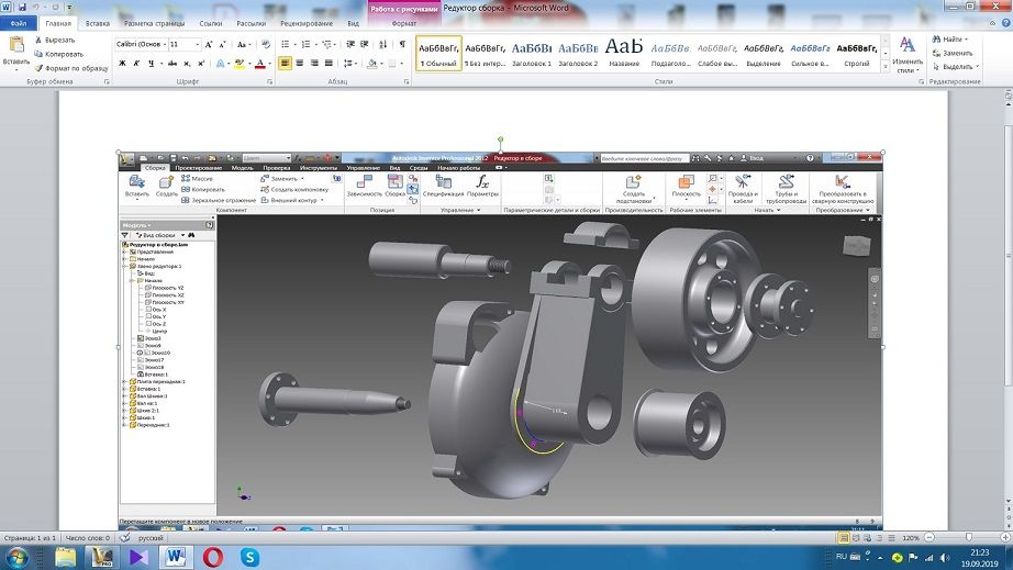

Вчера от нечего делать нарисовал сборку нового редуктора. К литью подготовил модели жду очереди.
Лидирующий редуктор уже в наработке ресурса по нему буду оценивать, вносить коррективы.Редуктор думаю будет удобный, универсальный, для установки на другой двигатель достаточно заменить переходную плиту и удлинитель колен вала. Ремень зубчатый диапазон мощностей широкий.
    69,8 КБ · Просмотры: 228
Д. Юра , а какой вес редуктора без плиты?
Пока не взвешивал литейщик тянет. Сделаю всё опишу. Но даже если чуть тяжелее шестерёнчатого считаю это находка. Вчера, случайно, листая ветку Як 3 обратил внимание на реплику чешскую. Ма 🙂 а там редуктор подобие моего. 😉 Ну думаю верным курсом идёте товарищ. ;D
Да надежность современных ремней не уступает шестерням это факт. 😉
По 3D модели можно массу прикинуть.
Я из двух зол выбираю меньшее. Ремни всё больше доказывают свою надёжность и потому если даже будет тяжелее я всё равно предпочту его. Безопасность прежде всего. А 3-5кг для такой мощности это слону дробинка.

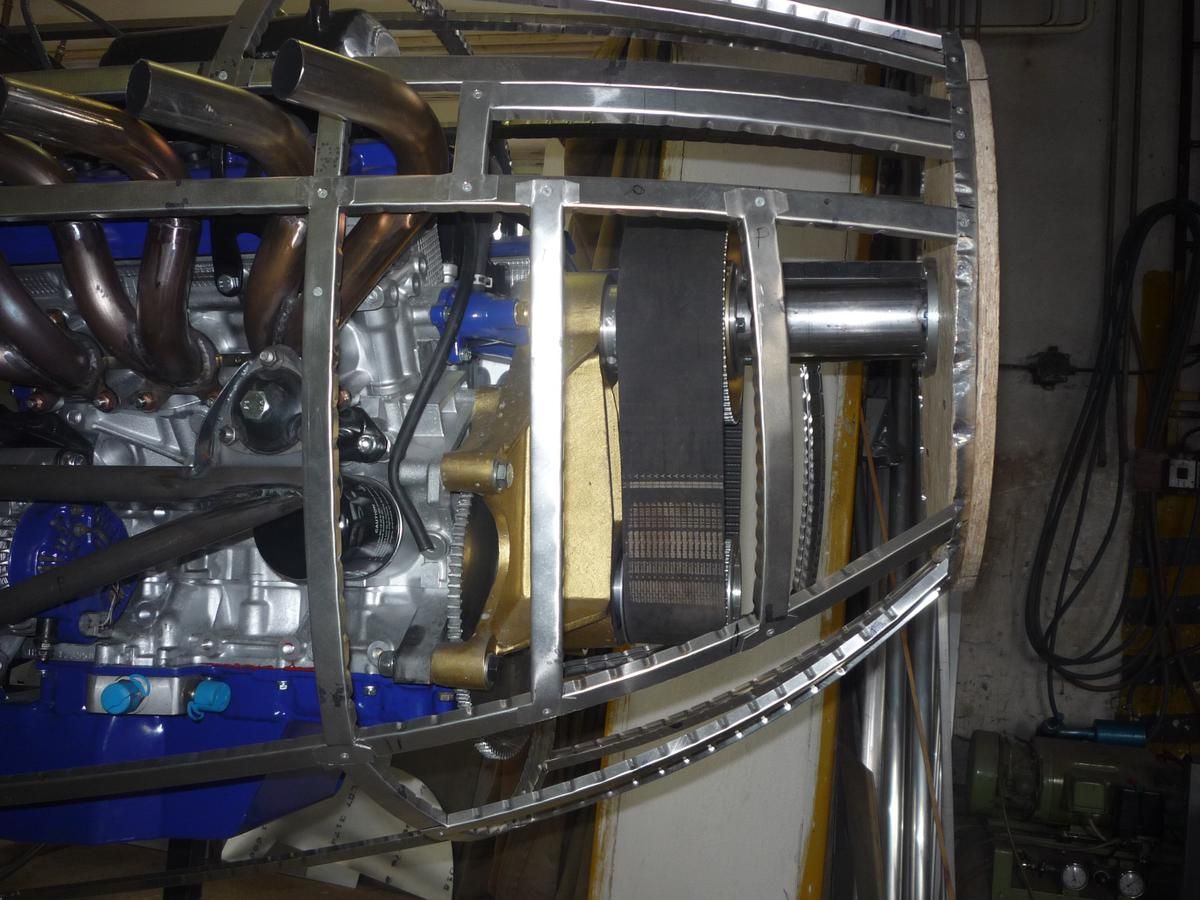

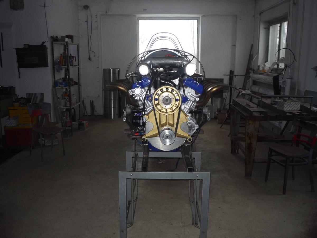

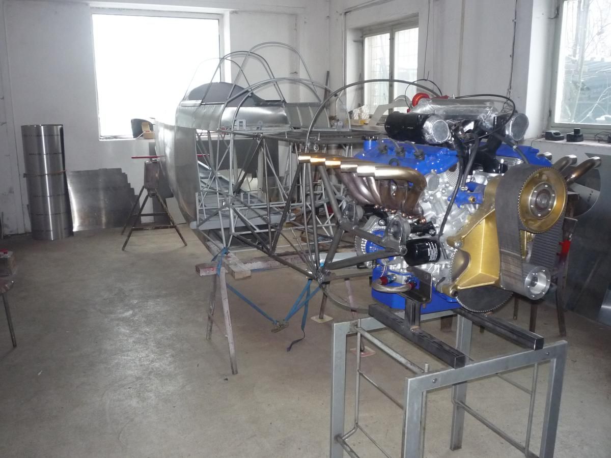

Покажу редуктор с реплики,про который Юрий Александрович упоминал.
