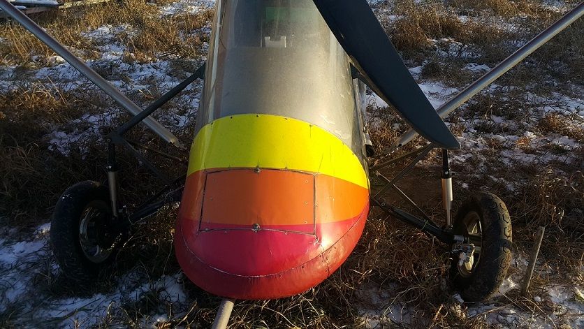

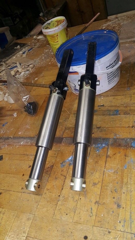

После того как мне из Киева пришёл исчерпывающий ответ на желание купить амортизаторы я крепко задумался. А зачем нам такие друзья. Сегодня я говорю спасибо им. Как говорит моя Ольга благодари гонящего тебя. Если бы не их отказ у нас бы не когда не было своих амортизаторов. А тут я задался вопросом ка же выйти из этой зависимости. Показал амортизатор товарищу в одной  фирме по обработке металла. Он мне говорит. И что ты делаешь проблему такие амортизаторы я сам тебе сделаю.  Я говорю, да как, тут же точность нужна хромирование ИТД. Он сказал сделаем. И вот я сегодня установил эти амортизаторы на тройку и облетал. Первое впечатление вострг. Оставил на ночь в поле завтра посмотрю если давление не стравят значит всё. Всё отлично. Вес 580гр по сравнению с Ураловскими 2050гр гашение отменное.
Вот они сделано в России 🙂
    106,8 КБ · Просмотры: 238
    110,6 КБ · Просмотры: 227

Решение о производстве пока не принято. Сделали два и отдали мне на испытания.  Немного придётся погодить. Сообщу как  решится.
