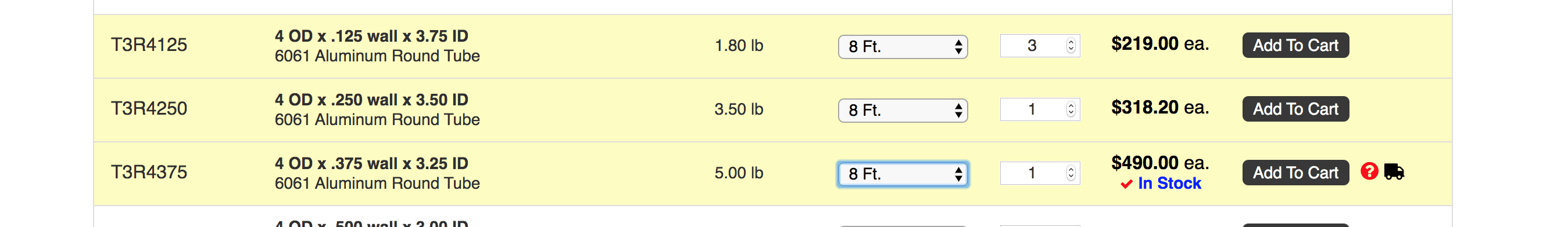

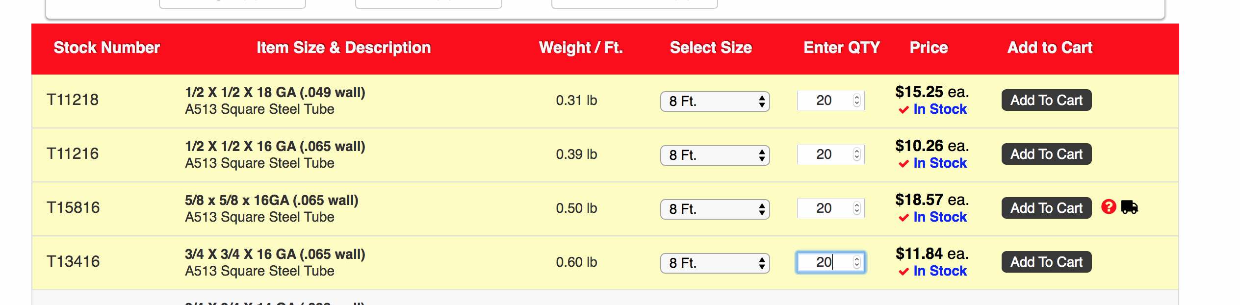

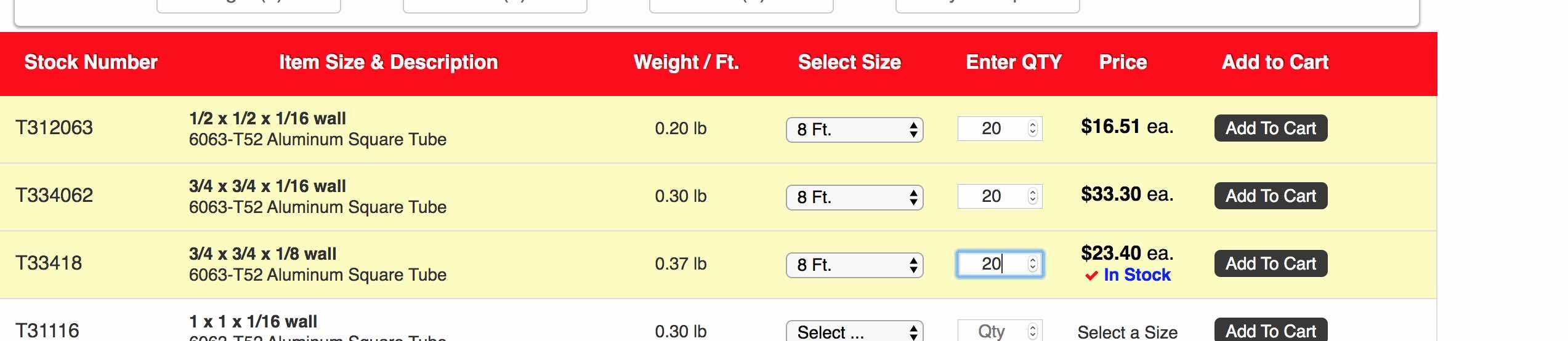

Ну вот как пример "нашего" электронно коммерческого расклада цен на материалы. Привожу пример квадратного сечения Дюраля и Стали на "среднем" оптовом заказе  в 20 шт 8-ми футовых изделий. Если мы говорим о 36 часах работы сварщика скажем я такого могу пригласить в свой ангар за $100 в час (с оборудованием) и потрачу на это $3600 чисто за работу. Всю подготовку (по чертежам) смогу провести сам если будут все указанные размеры
Обратите внимание что просто на замене Стали на Дюраль мы уже экономим 50% веса при тех же условиях поставки

Вот кстати о цене труб (имеется ввиду Дюраль 4" внешнего диаметра и разные толщины стенок) 6061 - Это то что мы здесь применяем в Авиации

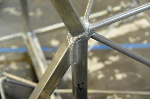

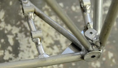

Здесь вопрос "хорошо ли плохо ли" а он как бы там ни было сваривается И совершенно без болтов. Сегодняшние сварные дюралевые фермы контейнеров лодок и кузовов - наглядное тому пособие А посему - простая замена материала кроме снижения веса даст массу преимуществ в том числе и антикоррозийных и эстетических величин. Будет чуточку дороже и то вряд ли Тем более что все необходимые конструктивные издержки будут ко всему еще покрыты "обверточным" материалом. Разве нет?
Я не работаю абы как. В кустарных условиях очень сложно сделать качественное сварное соединение. У меня рамки дверей сделаны из АД 31.  Трещат. Хотя АД 31 варится прилично. Вы можете это употреблять на лёгкой технике а на серьёзных машинах не серьёзно.
vuazen сказал(а):
...Вы можете это употреблять на лёгкой технике а на серьёзных машинах не серьёзно.
Применение сварных алюминиевых деталей уже давно существует и хорошо изучено: Мотоциклы, велосипеды, кузова и многие многие другие вещи сегодня очень хорошо варят.
[media]https://www.youtube.com/watch?v=xi1Znkd6Fno[/media]
В современном сварочном производстве используют послесварочную "закалку" для восстановления утерянных свойств сварных дюралевых швов. Эта тема хорошо описана вот тут Ошибки Которые Можно Избежать Заменяя Сталь Дюралем
Вы похоже не осознали я всё делаю сам лужу паяю ЭВМ починяю и с технологиями знаком достаточно хорошо. Провести нормализацию отпуск свареной фермы, в гараже не просто. Это самоуспокоение. Чтобы задать определённую температуру такому изделию нужны камеры для равномерного нагрева изделия. И вы снова не вникли. Вы считаете выигрышь веса по удельному весу стали и алюминия без учёта равнопрочности. Не когда труба дюралевая равных размеров не заменить сталь. Берите сразу размер полтора. + косынки в районе шва. Если вы работали с такими конструкциями то должны это знать.
Вы снова смотрите картинки. Да делают там где это можно. Почему то Пайпер по прежнему, варит ферму из стали. И рама велосипеда это вам не ферма фюзеляжа. Самолёт весом в пол тоны может совершить посадку с перегрузкой 3 да ещё на одно колесо. это полторы тонны.  У нас есть такие самолёты я их называю самолёты для самоубийц. В прошлом году на форуме был опубликован ролик гибели пилота. Я хорошо знал эту конструкцию она из дюралевых труб я её называл макаронная фабрика. Так вот грубая посадка всё это рухнуло и убило пилота. Я же на своих самолётах кувыркался так что отлетали шасси а я живой.
... И вы снова не вникли. ... Берите сразу размер полтора. + косынки в районе шва. Если вы работали с такими конструкциями то должны это знать.
Конечно знаю - но не забывайте - МЫ ДЕЛАЕМ КИТ. это значит что у человека ЕСТЬ и опыт и знания во многих вещах. У него есть и необходимое оборудование. Если его нет - он знает где его взять и как нагреть всю ферму до необходимых температур. Именно все это и предстоит описать как возможные варианты создания ВАШЕГО САМОЛЕТА. Имейте ввиду - чем больше будет вариаций на тему КАК И ИЗ ЧЕГО СОБРАТЬ ВАШ САМОЛЕТ ЕР-7 тем лучше все это будет продаваться. Сразу думайте об этом а не о том где все это взять. Примите к сведению что у ВАС ВСЕ НЕОБХОДИМЫЕ компоненты уже есть и исходите из этих начальных условий ,  а не из того что их нет и надо где то искать.
