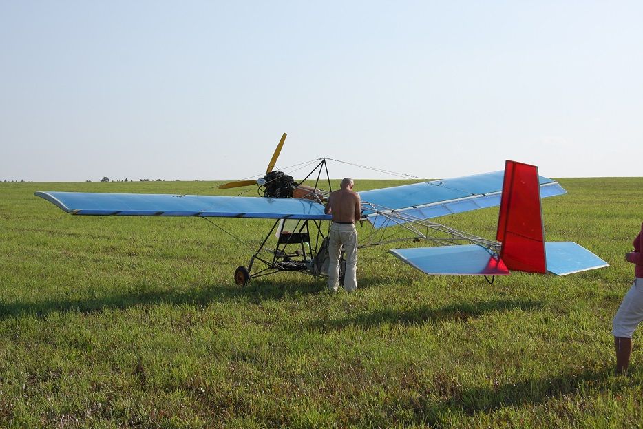

Конечно отвечу. Всё просто я ленивый. 🙂
Ну а если серьёзно просто я прошёл эту школу. На Ер 1. Я шёл вашим путём. Так вот эта ферма вытянула 15кг Мало того борьба с весом привела к тому что я сделал рас скосы с большим шагом. И при первой же  грубой посадке эта балка сложилась. Я ехал домой  в отчаянии думая, что же делать и вдруг вспомнил первые свои самолёты которые ещё до Ер 1, они были из оросительной трубы. Я приехал домой и пошёл к соседу своей трубы не было  он разрешил отрезать от его запасов. Я принёс домой и взвесил 8кг 3500мм. Срезаю балку и внедряю трубу.  Вот и весь секрет.
Насчёт увеличения трубы лонжерона вы немного не до поняли.
Мал диаметр трубы был на Ер 2 66мм и я его увеличил до 90Х2мм Теперь все лонжероны базируются на этой трубе.
Взгляните на фото. Да и на Ер 1 была труба лонжерона 40мм

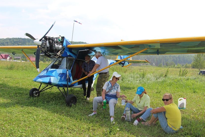

И вы хотите сказать, что это машины одного класса? 🙂

[...И вы хотите сказать, что это машины одного класса?
А Вы все еще думаете что НЕТ? Давайте подумаем еще раз : В чем различия этих двух самолетов? В месте и материале изготовления? И что с того? А ... да - еще и расположении двигателя: в одном случае пропеллер толкающий в другом (В Вашем случае) тянущий. Что еще? Создатели практически близнецы братья правда живут в разных странах и говорят на разных языках.

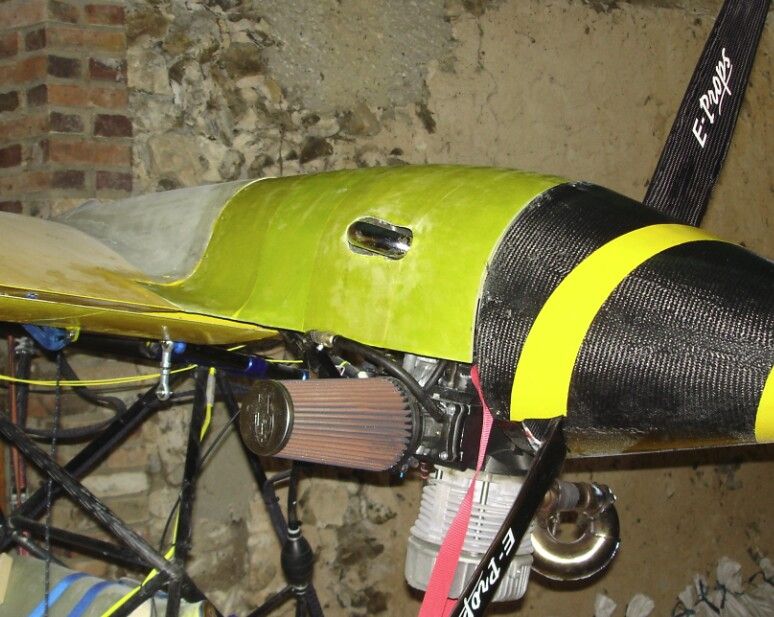

У меня ещё есть задумка впускной коллектор развернуть на 180 тогда всё это безобразие фильтр и труба уйдут назад. А если ещё и закапотировать, это будет в обще песня. Сегодня летал на лыжах, я всё больше влюбляюсь в эту машину.
Отличная идея. Вот кстати как это сделано в Бельгии
