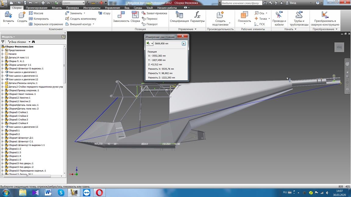

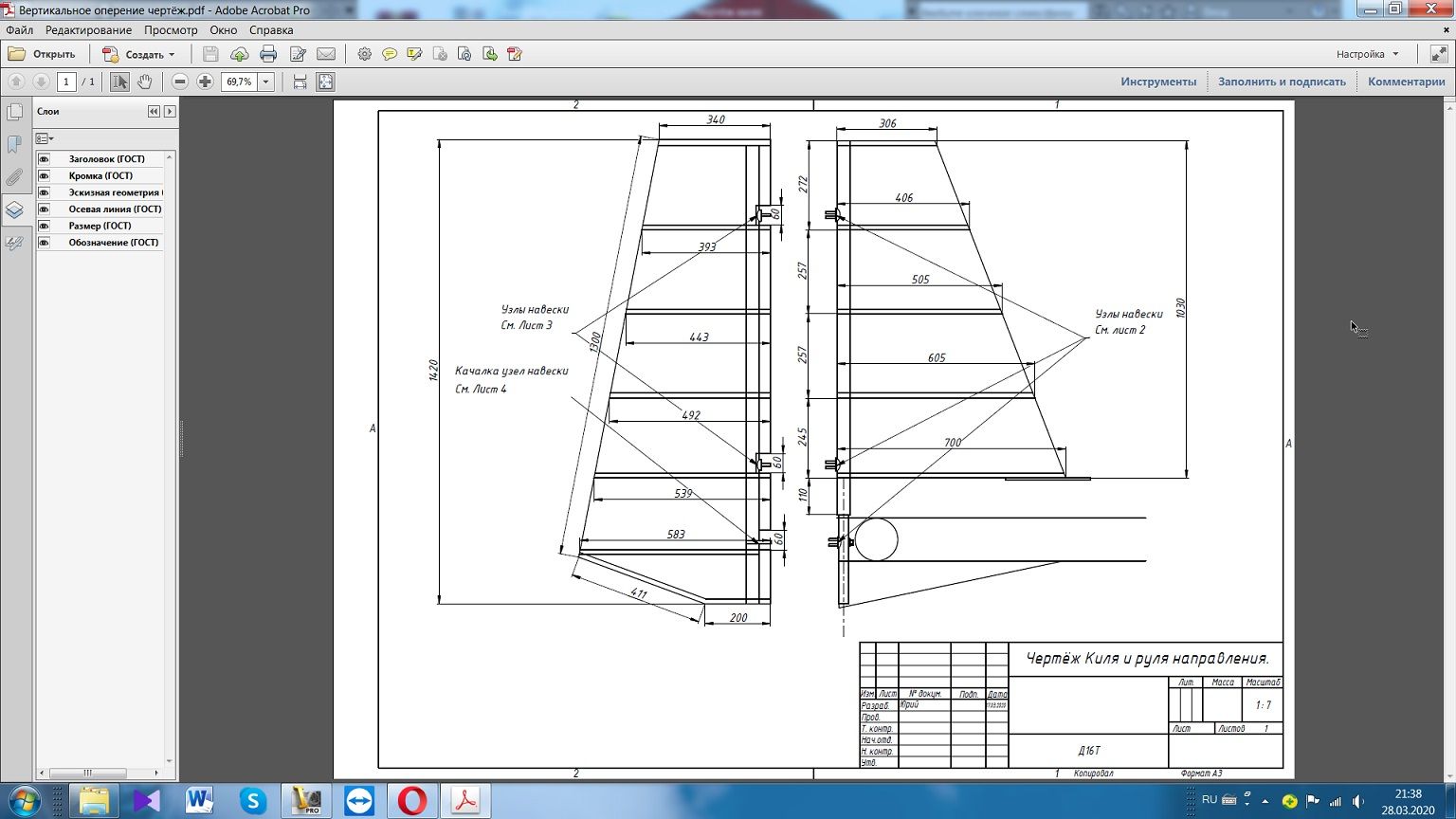

Исключено. Во первых вертикальное у меня не больше Пайпера. Мало того хвост Пайпера длинней и шире парусность больше. Пришлось прервать из за сильного разворачивающего момента. Повело в сторону остановился на боковине за полосой. Мои действия нога до упора ручка на ветер. Действия стандартные. При этом отмечу, что при зависшем элероне и отклонённой ручке на одном из крыльев зависание практически исчезает а значит и не работает как закрылок. Разворот возможно и не связан с зависанием но то, что зависание менее эффективно при боковом ветре это точно. Тут роль играет и реакция винта. Но на Пайпере она тоже есть. Но у меня, почему то этот недостаток, выражен сильнее.

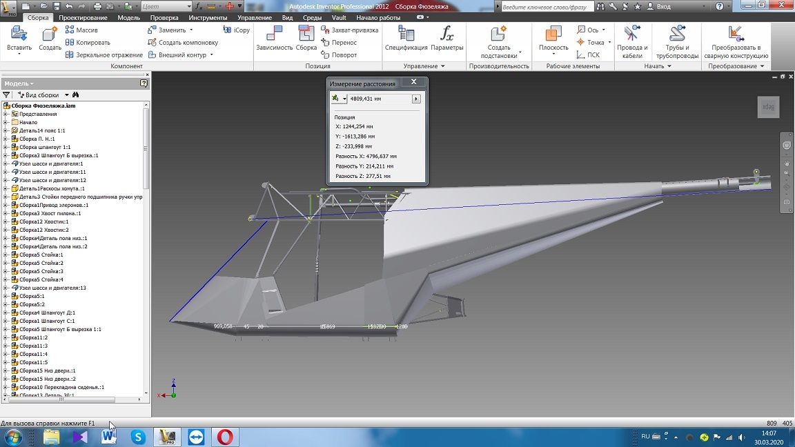

Ну, я об этом сужу на основании тех данных, которые Вы мне давали. Те, которых не хватало, получал образмериванием фотографий Вашего самолёта. При этом могла возникнуть ошибка, если какие-то из исходных были неверны. То есть, Вы дали, к примеру, длину 7 м - я от неё и плясал, взял её за эталон и прочие размеры снимал относительно неё. Буду признателен, если заглянете в таблицу и их уточните. Там, кстати, интересно - у Вашего самолёта все расчётные соотношения "как по учебнику", за исключением только К момента элеронов, но это особенность всех самолётов с флаперонами
Думаю это вам прольёт свет.
Сегодня спецом для вас измерял вертикальное оперение на Пайпере 1300мм и ширина в самом широком месте 1300 +- лапоть. Плюс фюзеляж шире мой трубы 😉
Всё так и есть. Площадь при этом, за счёт округлой формы 1 кв.метр. На Вашем я намерил, исходя из 7 м длины, которую Вы дали, высоту 1,6, соответственно больше оказались и ширина, и, как следствие, площадь. Чтобы точно считать, нужны точные размеры всего
Ну во первых не 1,6 а 1,4 и думайте глыбше. Однобоко рассуждаете. У моего оперения площадь фюзеляжа отсутствует это труба. На Пайпере нужно считать в общем они слиты. И фюзеляж длиннее и широкий. По той самой причине на Ан 2 боковая была 6м.
Ну так значит Вы мне длину своего самолёта слишком приближенно дали - 7 м - я от неё всё и считал. Можете её уточнить? Хотелось бы в своих "изысканиях" использовать по возможности точные данные 🙂
Так конечно. Может вам и ключи от квартиры с деньгами 😀 😊 У меня же и чертежей то нет только ещё делаю. Все размеры забыты.

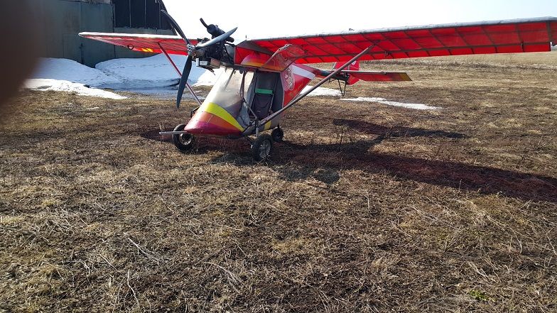

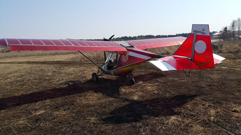

Приехал с аэродрома. Больше не было сил находится дома. Нет не из за карантина дороги раскисли к аэродрому. Сегодня пробрался лишь до плотины дальше не стал месить грязь пошёл пешком. Погода прелесть. Добрался до стоянки гляжу лётное поле в хорошем состоянии ну и решил открыть сезон. И открыл.
Но и это ещё не всё придя домой открыл форум и обратил внимание, регистрация на форуме 13 апреля 2010г.
в этот день народ впервые узнал, что самолёт может быть построен из поликарбоната.
И так через 9 дней юбилей для этой машины. Нет конечно зародилась она раньше но вышла в свет 13, не счастливое число.
Может по этому была так агрессивно встречена. Но время всех расставляет по местам.
Десять лет безупречной службы в строю. Она дала начало 4,5,6 и 7 модификациям, которые не один год подтверждают своё право на жизнь будоражат сознание.
С праздником ДОРОГИЕ ТОВАРИЩИ. 😉😀😊
