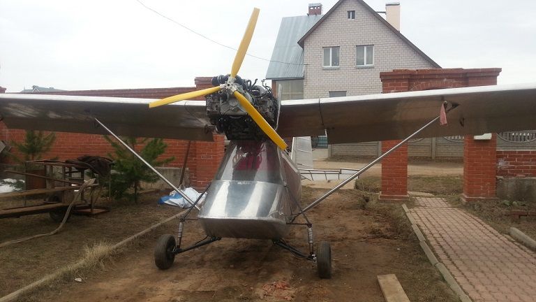

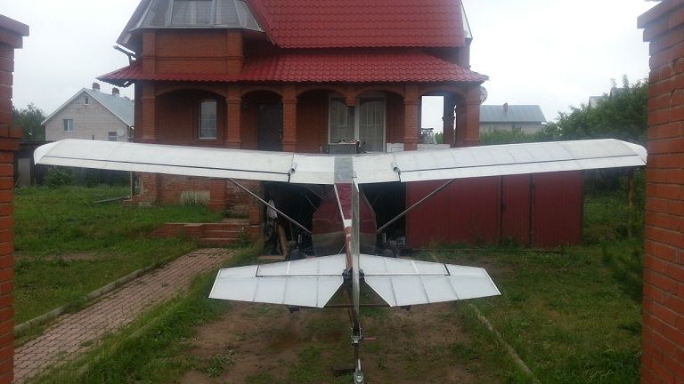

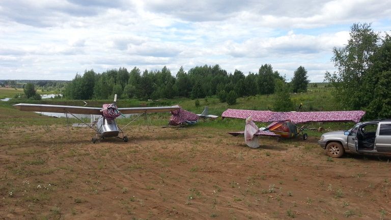

Вот и пришло время показать своё новое создание. Сегодня выкатил в поле сделал пробежки и подлёты. Вечером планирую пойти на круг. Пока не буду загадывать, но машина показала себя вполне убедительно.
Это очередной самолёт из серии ЕР не знаю как назвать или ЕР 5 или ЕР 4-2 значит двух местный.

Всё нормально сегодня вечером выполнил полный круг машина послушная. немного шумновата. с редуктором большие обороты и на низах двигатель мало загружен потому слишком приёмист. А при слабой загруженности выхлоп резкий. Думаю в перспективе придётся чем то глушить. А в обще то я уже заказал 2,5л и думаю всё же поставлю без редуктора. Оснастку приготовил. Взял образцы технологических примеров. Ребята с форума просили.

Да, Дмитрий, ребята  у меня, в Ижевске двое, строят по моим чертежам два самолёта. А летали только на пароплане. Вот и придётся давать им вывозную программу из за них и делал. Чтобы не подвергать их опасности самостоятельного освоения. Разобьются, я себе не прощу.

Немного удивляет вопрос..... что это недопонимание всей серьёзности подхода к испытательному полёту, или дикая уверенность в том, что мои самолёты надёжны. Конечно же, я не имею права рисковать жизнью других. Хотя пассажир настаивал на полёт. Там ещё масса не доделов. Проводка висит нет шплинтовки и контровки на некоторых  малосущественных узлах которые всё же могут привести к поломке или отказу. Обнаружилось подтекание антифриза. И прочая мелочь. Слабые пружины колёса разъезжались сегодня устранил внедрил пружины от Окушки. Не было сидений и привязных ремней.  Сегодня практически всё устранил. В Первушино приедем с Андреем и Сергеем. Вторую вылазку думаю не делать устал снова ехать в поле собирать и разбирать. Ясно, что машина самодостаточная центровка на месте рули сбалансированы нет не излишней управляемости но и не хватки тоже не ощутил.  Слегка передняя центровка с одним  с двумя думаю будет самый татын. В общем увидишь сам.
