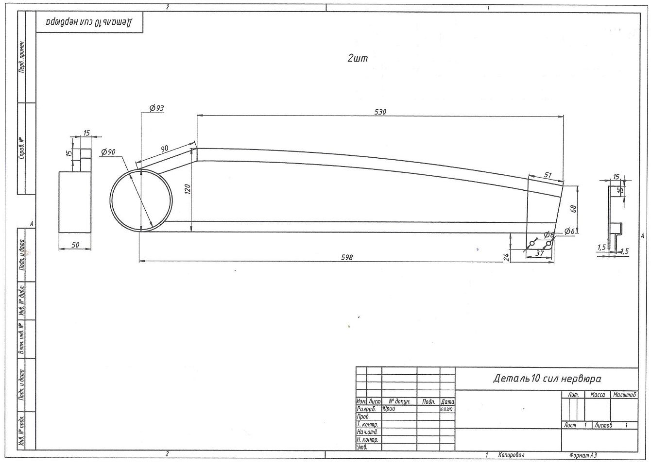

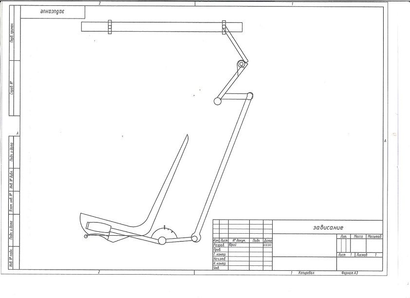

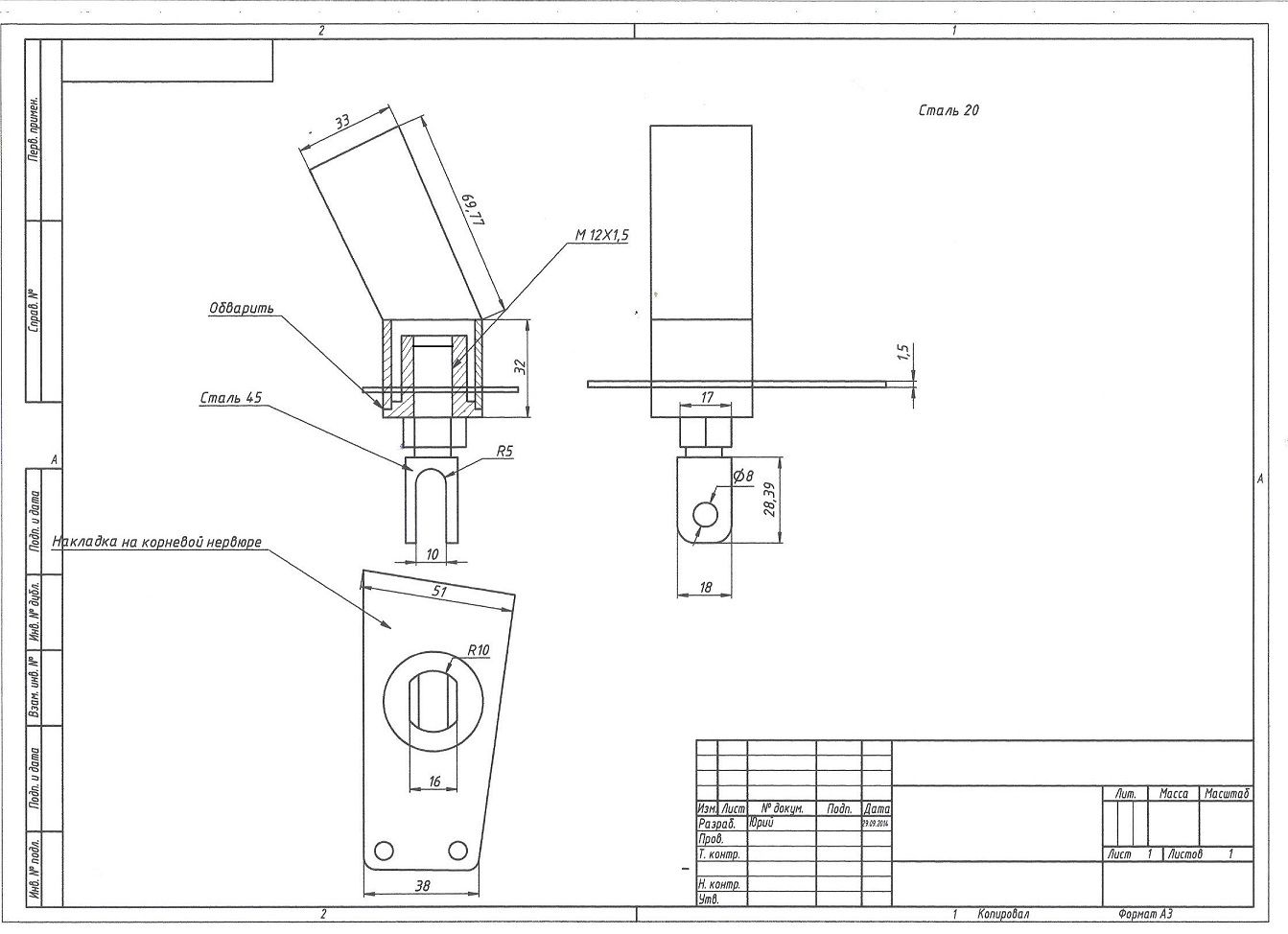

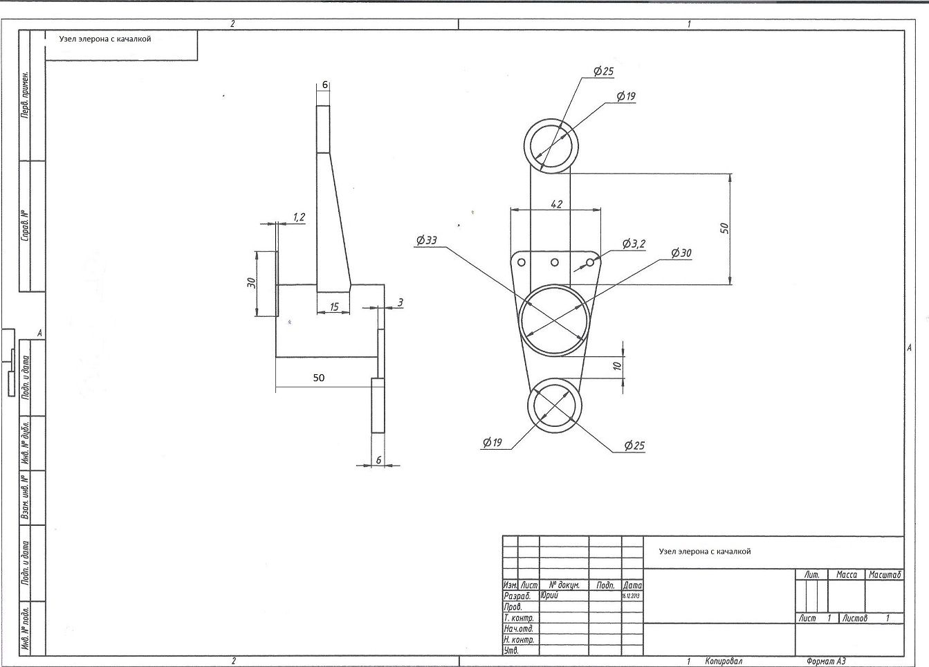

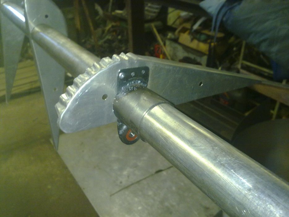

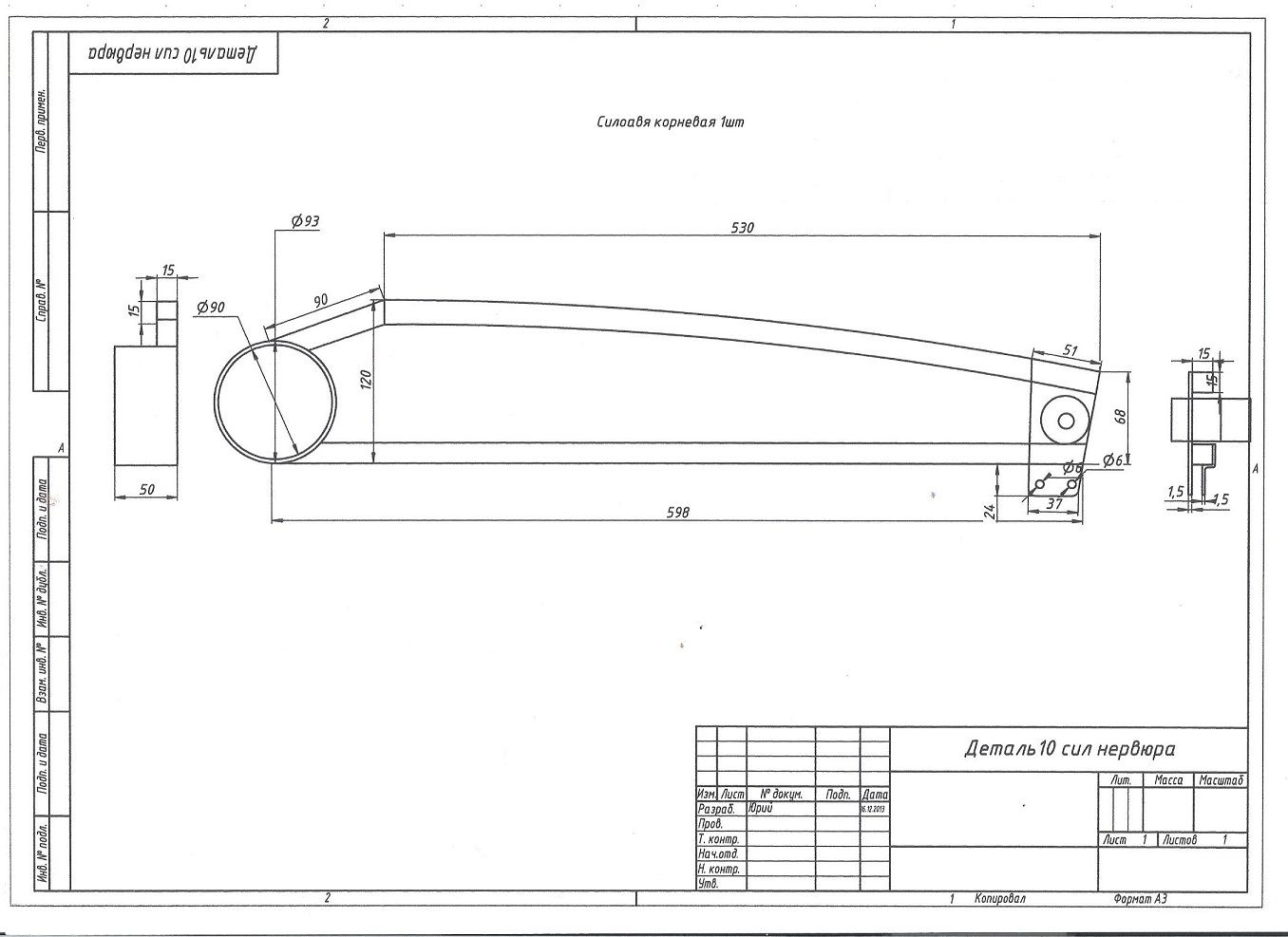

Подвох в одном бескорыстность распространяется на тех кто желает строить не с целью заработать. Но жизнь такая штука джин выпущен из бутылки и затолкать его обратно сложно. А это значит выкладывая идеи на форум ими может воспользоваться любой и с коммерческой целью. Это неизбежно. Но ради этих ребят я играю открыто. Узлы посмотрю что осталось из набросков выложу.
    103,5 КБ · Просмотры: 220
    98 КБ · Просмотры: 212
    100,3 КБ · Просмотры: 232

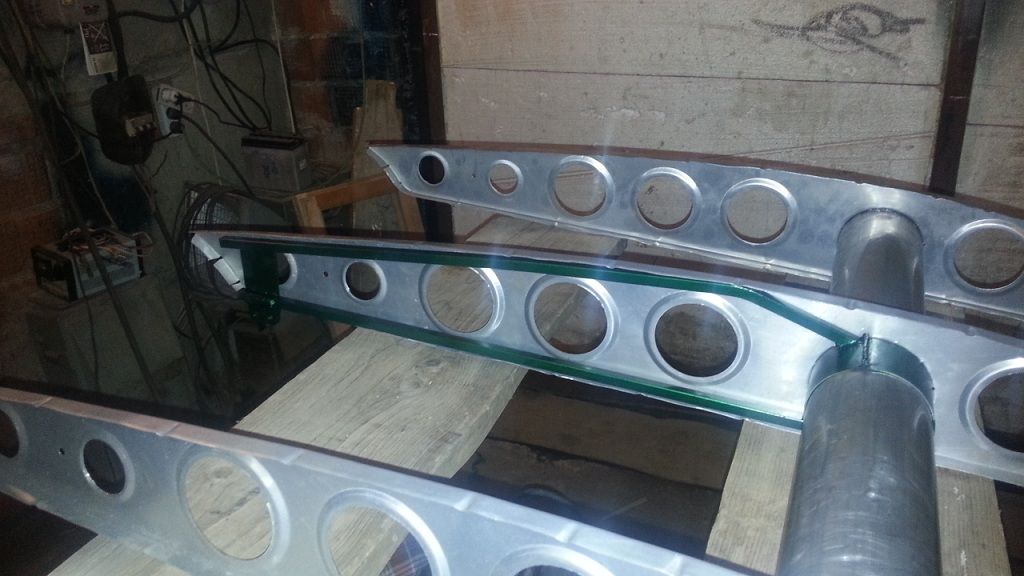

и ещё
    40,1 КБ · Просмотры: 211
    91,2 КБ · Просмотры: 218

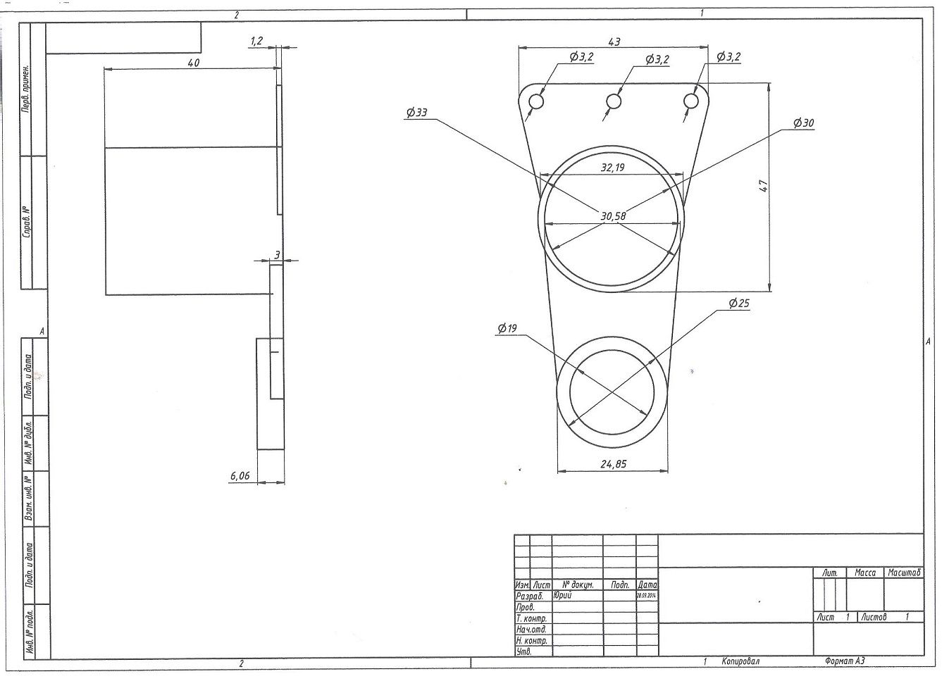

Вот для наглядности.
    97,8 КБ · Просмотры: 230
    67,7 КБ · Просмотры: 224
просто красивое фото.
    104,1 КБ · Просмотры: 194
    105,8 КБ · Просмотры: 183

Ю.А.а зачем ты свои эскизы вставил в ГОСТовские рамы? ;D...для солидности?!! :-?
Нет, просто выполнял в автодеске инвенторе 12. Мне так удобне чем карандашом рисовать.  Да и раздавать удобнее выкатил на принтере.
Там деталь в 3D создаёшь потом на чертёж перекладываеш, в любой проекции а листы уже подготовленные.

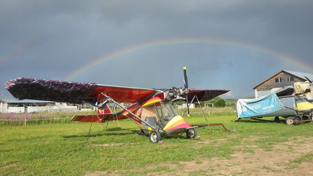

Да Дмитрий это, Ер 4, можно было покрасить но нет смысла, не продавать же а на мой век хватит. А вашу раскраску, на поликарбонатном сохраняю, уж очень она в пору. Спасибо.
Да.... ещё Дмитрий может с годится, лучших кентавров я пока не встречал.

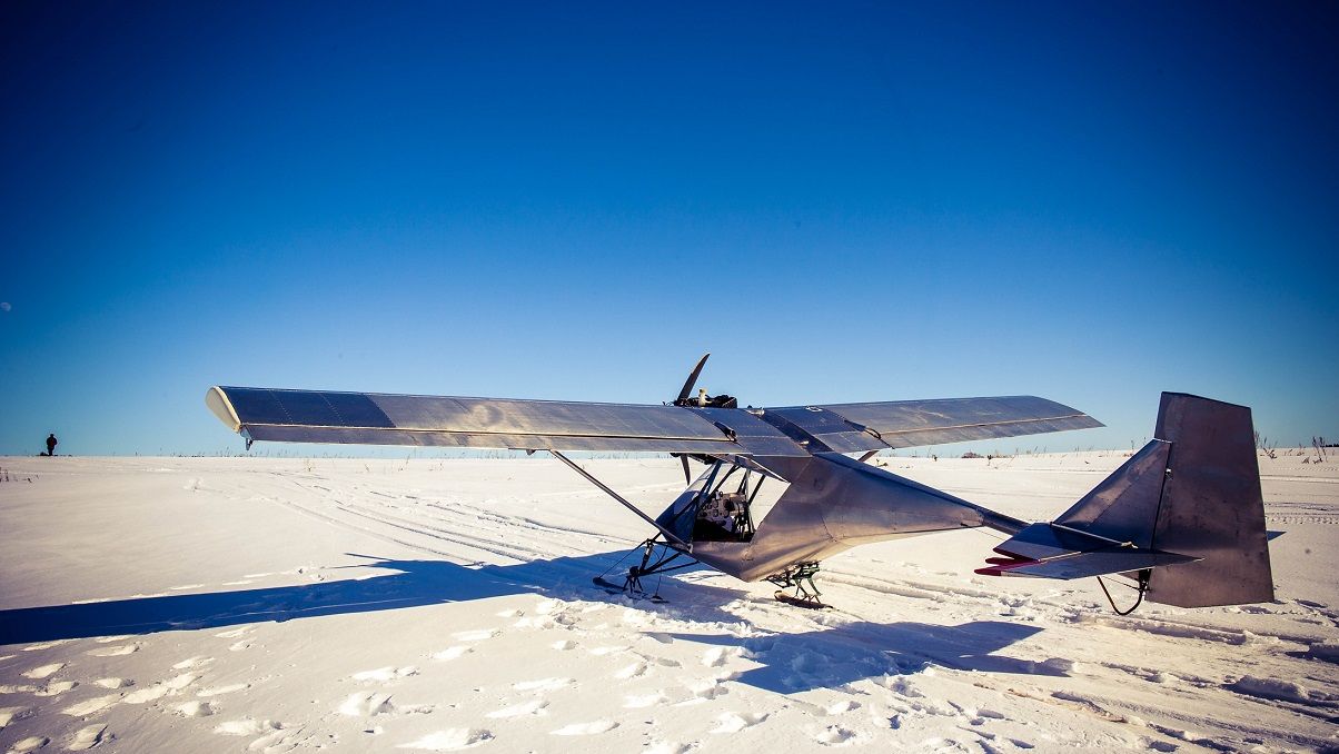

    76,5 КБ · Просмотры: 152
Аллюминиевый на фоне синего неба - шикарное фото!  [smiley=thumbsup.gif] Взял себе на рабочий стол.
